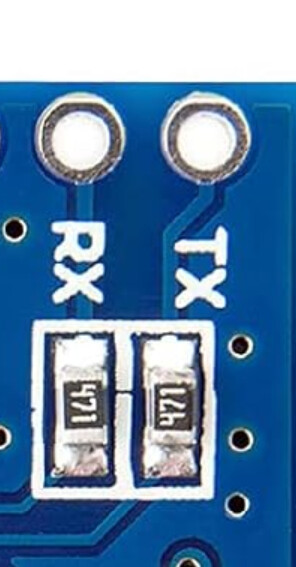

Ich habe einen D1 Mini (von AZDelivery). Ich möchte nicht ausschließen, dass das den Unterschied ausmacht. Bei meiner Mitsubishi war es z.B. so. Müsste nochmal ins Datenblatt schauen, dürfte aber was mit den integrierten Pull up/down-Widerständen zu tun haben. Ich hatte nämlich einen D1 Mini, dem diese auf der Platine gefehlt haben und der deswegen auch nicht lief.
So sollte das normal aussehen, also mit den 470 Ohm Widerständen. Kannst Du das prürfen? Gerne auch Bilder von Deiner Anlage schicken wenn Du die wieder offen hast.
Bin leider kein Experte sondern auch nur Bastler :smiley:

Ich konnte den D1 Mini direkt auf TX/RX klemmen. Macht er zumindest mit bei meiner. Hängt aber von der Version ab die man bekommt. Zu erkennen an den Widerständen vor TX&RX. Nicht alle (aus meiner Sammlung) haben das.
