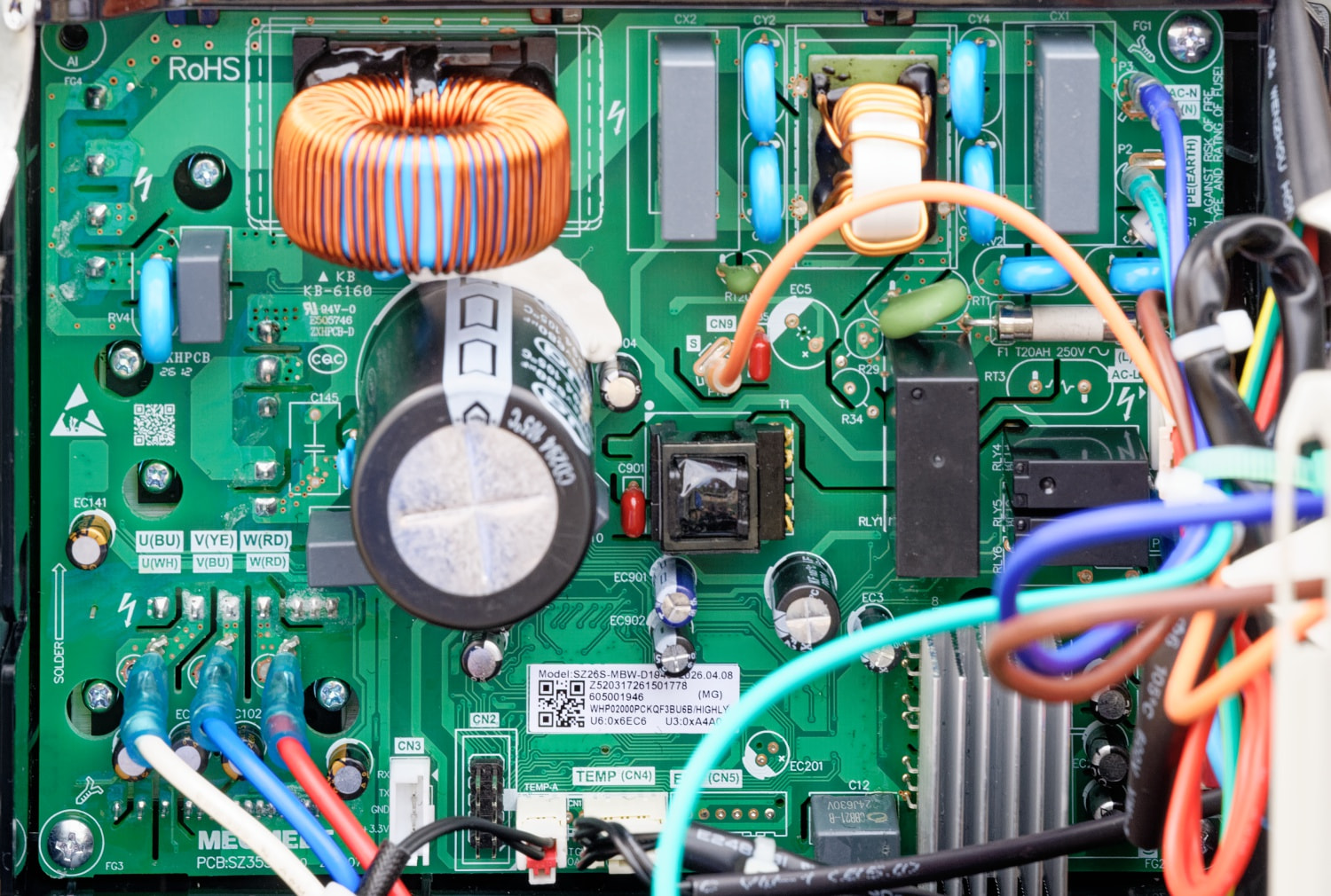

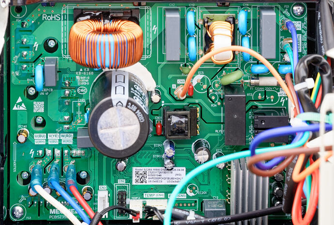

Ich habe einen Blick in das Außengerät geworfen. Der Kompressor ist mit mehreren Schichten Dämmmaterial verpackt. Die Platine ist von Megmeet (Shenzhen Megmeet Electrical Co., Ltd.), lt. Google ein international führender Anbieter von Leistungselektronik. Die Platine hat die Nr. SZ26S-MBW-D1946. Es gibt ein Youtube-Video, das bei 13 s genau die Platine zeigt, die auch in der Kältebringer verbaut ist. Der Aussage nach entwickelt Megmeet Invertersteuererungen incl. der grundlegenden Software, die mit Kompressoren div. Marken zusammenarbeiten können.

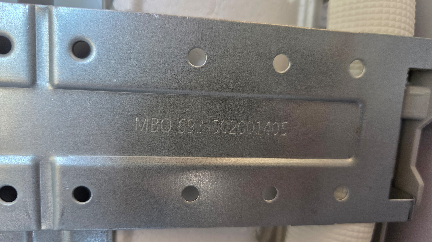

Habe am IG der KBO9-R290 diese Einprägung mit MBO gefunden.
