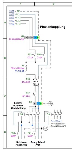

so siet das bei mir aus
X2 wäre bei dir die zentraleinspeisung da kommt die zuleitung vom netz weg und die phasenkopplung dran
den herd schliest du dann separat abgesichert an eine neue klemme an wo die netz zuleitung wieder drankommt und dort wird auch an eine phase der WR angeschlossen damit der den akku nachladen kann (im WR begrenzt auf 20A wegen der schieflast)

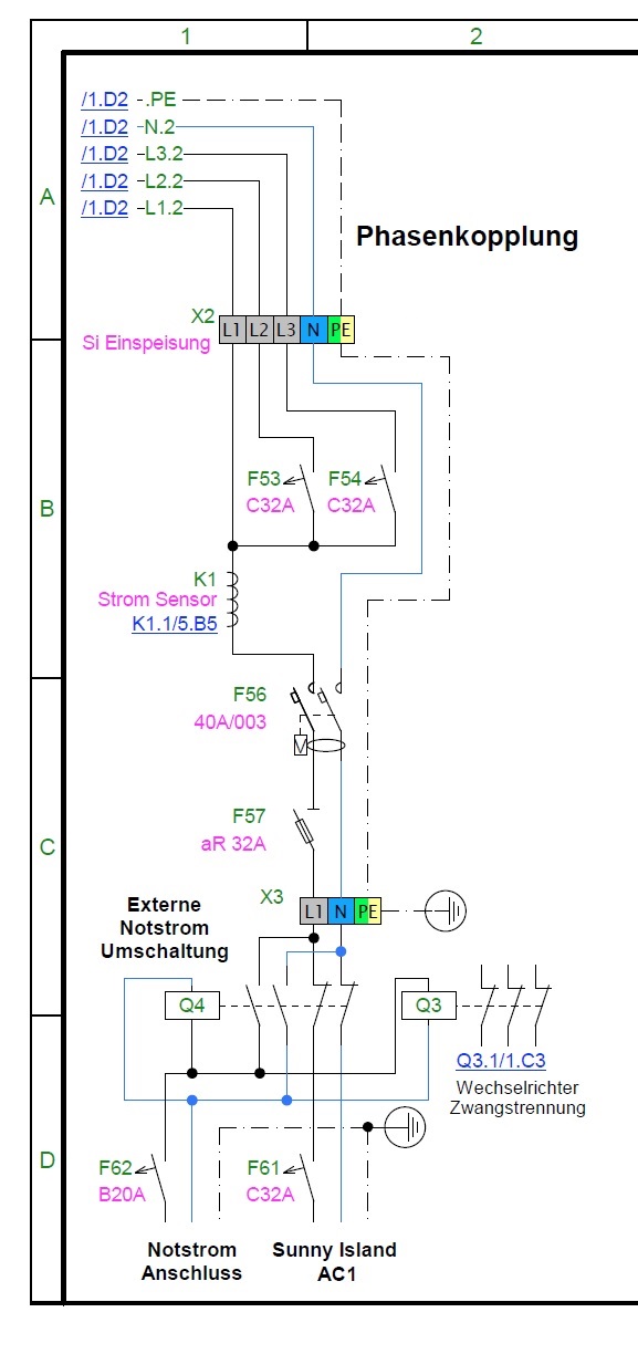

Hallo Voltmeter,
zu der Phasenkopplung hätte ich noch ein paar Fragen.
X2 ist Klar vom Netz kommend und auf meine Unterverteilung Verteilt, hier wird das Netz abgetrennt
F53 + F54 2 CSicherungen mit 32 A , aber warum wird die vom Wechselrichter kommende Leitung zu L1 (X2) nicht abgesichert ?
Der Stromsensor, ist nur eine Messtelle für Dich, oder ?
F56 ist ein Zweileitungs FI mit 40 Ampere und 0,03A Vergleichsstrom
F57 was ist das , ist doch nicht nur eine Sicherung ?
Jetzt zu der ganzen Schaltung unterhalb von X3, die fällt doch komplett für mich weg.
Hier Speise ich doch mit dem WR in L1 (X3) ein, wo auch der Strom von einer Phase aus dem Netz über den WR kommt, wenn kein Solratrom/Batterie vorh.
Wofür diese "Externe Notstrom Umschaltung" und wie Funktioniert die ????? Ist das Zur Sicherheit wenn der WR einen defekt hat und nicht mehr will ?
Was ist diese Q3 + Q4 diese Schaltung verstehe ich nicht, Sind das Schütze ?
MFG Uwe
wird sie unterhalb X3 direkt beim BWR
jo
ja
eine Schmelzsicherung 14x51 aR für den Kurzschlussschutz
ja kann weg, nur F61 bleibt zu überlastsicherung des BWR
Q sind schütze ja
wenn mein BWR defekt sein sollte kann ich direkt über einen Generator ins Haus einspeisen den stecke ich am Notstromanschluss an(spezieler Wieland stecker damit man da nichts verwechselt) und die Schütze schalten automatisch um sobald ich den Generator starte.
Bei dir musst du dann statt dem Generator einphasig das Netz verbinden und auch mit F62 b20 absichern dann gehen da auch mal 6kw zur not)
@Voltmeter, besten Dank für Deine erklärung.
Warum ist die F57 eine Schmelzsicherung und kein Automat ?
Dann müsste ich eigentlich was haben, wenn der WR mal defekt sein sollte, das man dort im besten Fall "Automatisch" über eine Schaltung, Schütz ect. der die 230V vom WR trennt und auf die Einphasige Stromeinspeisung vom Netz umschaltet.
Ich hoffe Du verstehst gerade was ich meine ?
Oder ich stelle meine Freundin in den Keller und die muss aufpassen und dann "Händisch" umschalten :mrgreen: :mrgreen:
Scherz beiseite, gibt es da eine Möglchkeit eine Automatische Umschaltung zu realisieren ? Denke dran, der WR geht wirklich mal kaputt, man ist im Urlaub( falls wir mal wieder dürfen) dann Kühl- Gefrierschrank, Heizung
MFG Uwe
soweit ich weiß gibt es aR sicherungen nur als schmelzvariante(zumindest wens günstig sein soll)
ja kann man auch automatisch machen, du schleifst ein Schütz in den Steuerstromkreis von Q4 ein.
das trennt die Verbindung solange der BWR spannung liefert. Fällt die aus stellt es den Stromkreis von Q4 her und das system schaltet automatisch um, sofern am Notstromanschluss spannung anliegt
nachteil ist das zusätzliche schütz läuft immer mit und verbraucht dann auch so um die 2W pro Stunde
@Voltmeter
Danke für Deine Geduld und Mühe, sorry, bin nu mal kein Elektriker, komme aber noch dahinter :mrgreen: :mrgreen:
So, also 2 W pro Stunde, also 50 Watt am Tag, für die Sicherheit wenn man weg ist und der WR gibt den Löffel abgibt, finde ich OK, klar, im Winter muss man mit jedem Watt rechnen, aber dies wäre mir diese Sicherheit wert.
Jetzt zu Deinem erwähnten Schütz, von X2 runter bis X3 habe ich alles verstanden, das was Q3 + Q4 macht, mhmmmmm , da hört es im moment auf bei mir, was für ein Schütz müsste das sein, wo kommt der Steuerstrom her ?
Also, ich habe das jetzt so verstanden, die Netzspannung die der WR ausgibt ist dann der Steuerstrom (?) fällt dieser Strom weg, (Strom fällt ja nur aus wenn WR defekt ist, oder ein Echter Stromausfall bei leeren Akku) der Schütz fällt ab und schaltet dann vom Öffentlichen Netz (Leitung die auch in den Inverter rein geht) auf zum Beispiel X3 um, hoffe das ch dies so richtig verstanden habe.
Dann müsste das meiner Meinung nach ein Schütz sein, mit 2 X Öffner + 2 X Schließer, mit 230 V Steuerspannung oder ? ( Wie gesagt, das mit dem Q3 + Q4 schnall ich gerade nicht ) :oops: :oops:
MFG Uwe
ja das hast du soweit richtig erkannt
Q4 ist ein spezieller schütz
Eaton z-sch 230/40-22
Q3 brauchst du nicht ich trenne damit meine PV WR ab. Ich habe ja einen AC speicher der wird über 230V geladen und entladen und damit die WR im notstrombetrieb nicht hochfahren trenne ich sie ab.
Ich bin mir nicht sicher wass passiert wenn ich sie nicht abtrenne, die werden ja von meinem BWR gedrosselt wenn die leistung nicht benötigt wird da könnte sonst was abfackeln.
aber bei dir wird ja der speicher direkt über PV geladen somit fällt das weg, jedes system hat seine vor und nachteile.
übrigens die dimensionierung der sicherungen kanst du so für den 8048 übernehmen, ich habe ja auch einen 8kw WR
Der Notstrom anschluss wäre bei dir zb vom Netz kommend L1 + N und der WR für unterstützung L2 + N und deinen Herd machst du eben an L1 L2 L3 + N dran
(oder du machst es so wie ich und verstärkst den N beim 5 adrigen Herdanschluss mit dem PE den man dann blau einschrumpfen muss, da bekommt aber der Elektriker nen herzanfall :mrgreen: . Damit würde dein Herd auch über den 8048 Laufen und du köntest noch mehr sparen )
Wie das dann mit der erdung läuft must du deinen elektriker fragen.
