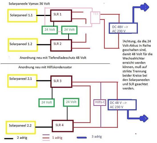

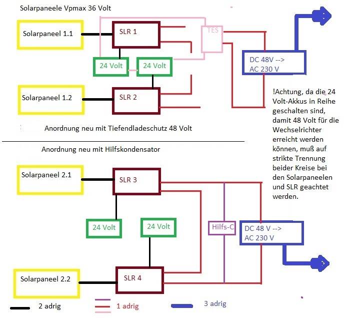

Hallo @b21,
ich würde nie eine Anlage bauen, welche ohne Energiespeicher arbeitet.
Ich verwende je Panel einen Solarladeregler, eben wegen der elektrischen Trennung und Einzelregelung für jedes Panel.
Da ich nur mit 36 Volt Panels arbeite - eine Reihenzusammenschaltung für höhere Spannung sinnlos für mich wäre - anbei wie ich das gebaut habe.
Aktuell habe ich 1 HM-300, openDTU in Betrieb und 2 TW-415 Panels auf dem Balkon - leider sehr schlechte Lage trotz Südbalkon - waagerecht und voll in der Sonnenstrahlung nur um die 3 Stunden am Tag durch Balkonblickschutz an den Seiten.
Ich baue um auf 4x 250 Watt 36 Volt Panels und 2x HM-300. Alles läuft von den Panels über je einen Laderegler aktuell zu Akkupacks aus 4x 12 Volt zu 48 Volt 100 Ah AMG -Solar-Akkus und über 2 Ladereglerausgänge zu den Wechselrichtern.
Alles soll mal als Nulleinspeisung weiter vervollständigt werden.
Zwei Varianten sind dazu möglich. Wobei ich denke, der Kondensator könnte auch bei der Variante mit dem Überlast-/Unterspannungsschutz notwendig werden, damit das zuverlässigt funktioniert.

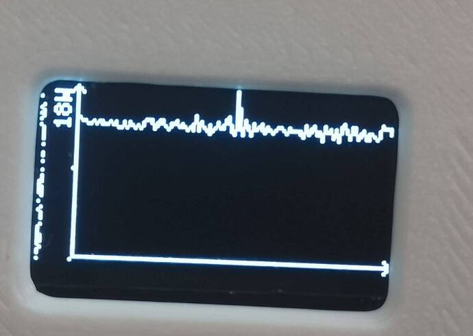

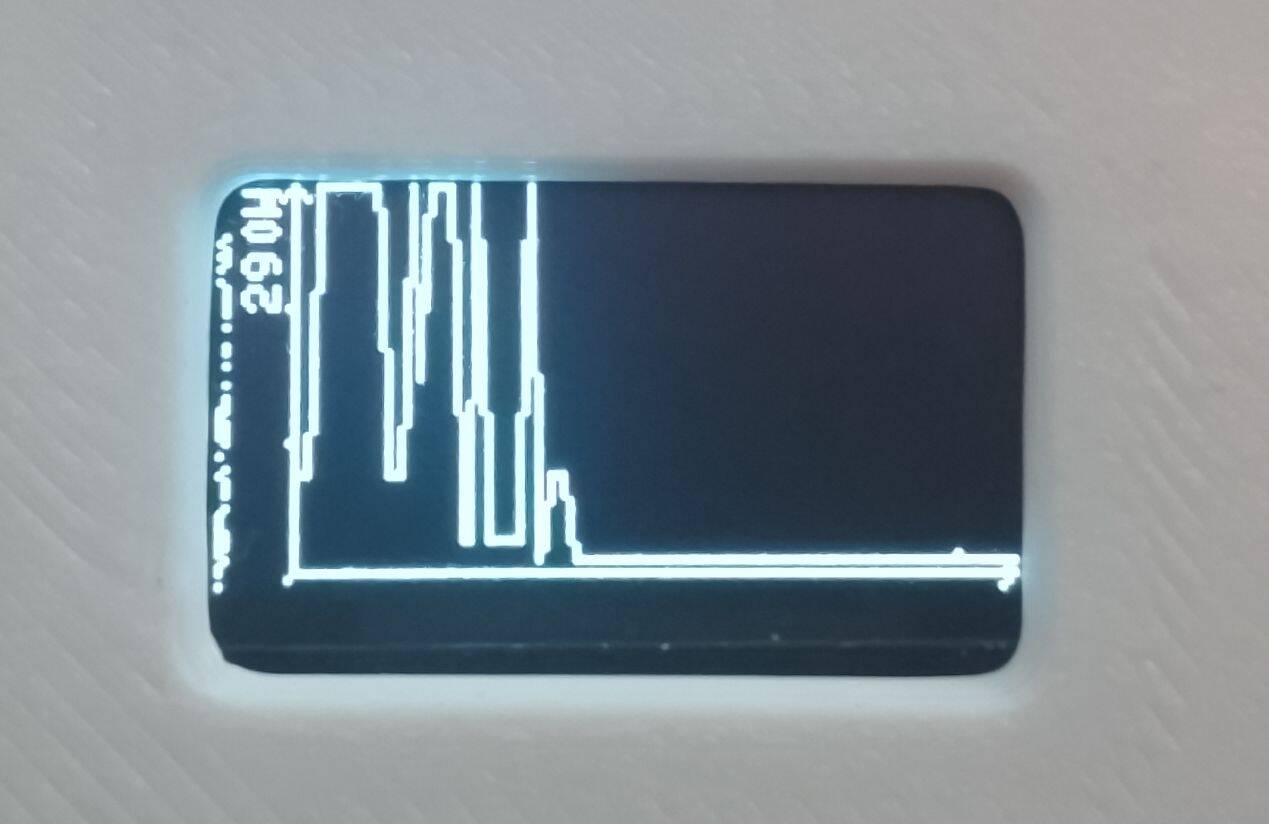

Meine Grundlast sinkt unter 20 Watt, Normalfall ist ca. 90 Watt am Tag und 45 Watt in der Nacht.
Aktuell, da wolkig (ohne Fleischbällchen) fahre ich mit 60 Watt. Die Akkus werden leicht wieder aufgeladen. Laderegler Eingang 1,6 Ampere - Ausgang 1,2 - 1,3 Ampere
Wenn kein elektrisches Gerät bei mir läuft
und manuelle Regelung wenn ich mein Frühstück zubereite - 1,5 Minuten Microwelle 1350 Watt frisst die, dann wird noch die Senseo (Kaffee) und der Airfryer (Brötchen aufbacken) genutzt
Da liefere ich was aktuell möglich ist zum Netzbezug dazu:
Bilder von der OpenDTU-onBattery

Also, bei parallel Schaltung von Panels an einem Laderegler bekommst du genauso viel Leistung von den Panels umgesetzt wie mit mehreren , hast aber nur die Verlusts von einem. Diesbezüglich bringen Einzelladeregler keinerlei Vorteil.
Danke, das wäre eine logisch wirkende Erklärung - ich hatte den Link zur Datenbank selbst genannt.
