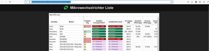

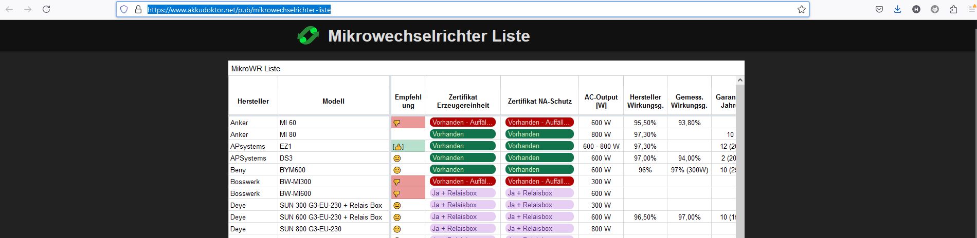

Ist es möglich das man die WR Liste als originaldatei (excel oder open office wirds wohl sein) runterladen kann?
Ansonsten kann man die Seite der Liste anpassen als Flexbox (heist glaube ich so), weil die bei mir ne statische Größe hat und man so nicht vernünftig nutzen kann. Getestet mit Brave und Edge. Siehe Bild, kein dynamisches skalieren.
