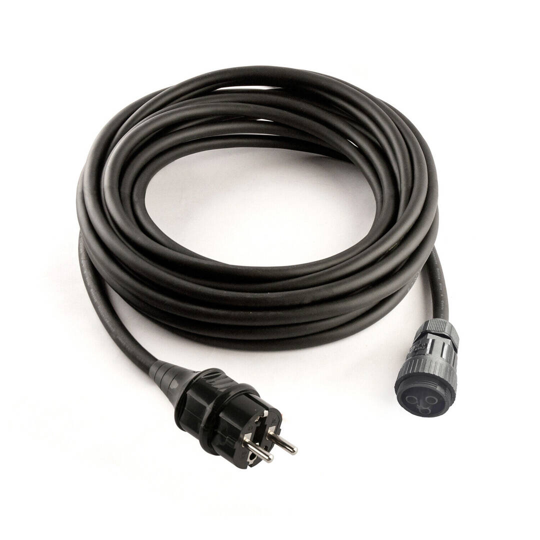

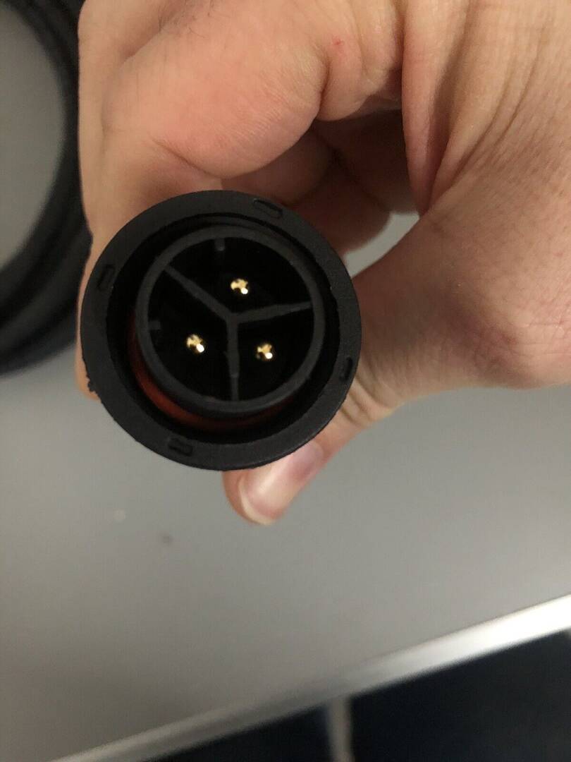

Die Datenbank nennt für den APsystems EZ1-M eine vorsichtige Empfehlung [:+1:].
Leider finden sich dort dann keine weiteren Infos. Nur bei Blick in die detaillierteren, versteckten Merkmale in der Tabelle findet man als Anschlussnennung "Klemmen".
Ist das so richtig? Oder ist das dem geschuldet, dass APsystems hier wohl einen eigenen, proprietären Steckverbinder verwendet?
https://file.apsystemsema.com:8083/apsystems/apeasypower/resource/APsystems%20EZ1%20Accessories%20Summary.pdf
Ich finde hier keinen passenden Ersatz, sondern bestenfalls fertig konfektionierte Kabel (die in der von mir benötigten Länge nicht lieferbar sind). Daher also einfach: Stecker abzwicken und Aufputzverteilerdose setzen? Oder Gehäuse aufschrauben und innen Schuko-Kabel anschließen?
Oder BC01-Stecker-/Buchsenpaar kaufen und montieren?
Wie typisch sind hier eigentlich proprietäre Steckverbinder? Denn für den EZ1-M scheint es mindestens zwei verschiedene Systeme zu geben
Hier zwei verschiedene Steckertypen am Schuko-Kabel, beide angeboten für den EZ1-M
