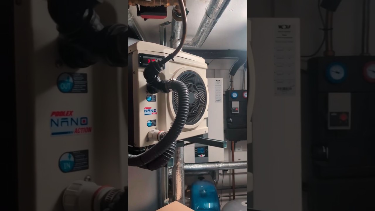

die Lydos ist nicht als Heizung gedacht, sondern für Brauchwasser. Ich zweckentfremde sie hier, um einen Raum zu versorgen. Es funktioniert, aber in Grenzen(!).
Sie hat 200W el., eine 2000W Bosch leistet sicher mehr…
Die Lydos erstzt meinen Kondenstrockner im Wäschekeller mit 200 W und macht auch noch nutzbares warmes Wasser.
Ich hab schon zwei Splitklima Außengeräte über dem Kellerabgang bzw. auf dem Balkon, da will ich nicht noch ne größere Kiste hinten oder vor dem Haus haben und 5000 Euro oder so investieren. Klassisch alles per LWWP würde mit dem Durchfluß bei gegebenen Rohren von 1967 wohl nicht so richtig tun. Die Strömungsgeräusche der Heizkörper/Rohre haben mir auch so gereicht und es geht nur um zwei Schlafräume, die per Splitklima + Deckenventilator im Flur vermutlich nicht so gut erreichbar sind (RMH, ordentlich gedämmt, KWL, fürs ganze Haus 3500 kWh Heizbedarf in der letzten Saisson laut WMZ). Heizlüfter sind zweite Wahl, da die Elektrik der Räume noch zweiadrig ist … Plan B ist eine Heizpatrone, die vom elektrisch erneuerten Keller aus dann die zwei Räume versorgen kann. Schon mal auf Reserve für 125 Euro bei Kleinanzeigen geschossen.

Exakt! Werde die Idee mit Poolwärmepumpe innen mal zumindest mit erwägen, wenn ich vernünftig Zahlen habe, was ich zu den Splitklimas noch brauche.
