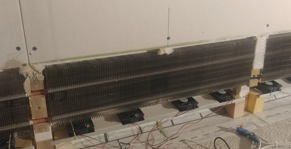

Wenn ich es richtig verstehe, ist Teil deines Konzepts das, was in dem Gebrauchsmuster benannt wird: Eine spezielle Form von Lamellenheizkörper, den du als Heizleiste bezeichnest und der aktiv über Lüfter die Luft und damit die Wärme austauscht.
Hast du mal ein reales Bild von so einem Heizkörper und gibt es das schon fertig als Produkt? Oder hast du davon Prototypen gefertigt?
Klingt ja noch überschaubar
Die Heizleiste habe ich speziell für meinen Prototypen in Echtgrösse anfertigen lassen (120mm hoch, 30mm tief).
Dies sehen dann so wie auf dem Bild aus. Die zwei horizontalen Rohre sind Vorlauf und Rücklaufrohr. Das ganze wird aufgehängt (Wandkonsolen). Unter drunter sieht man die Lüfter, diese müssen in einer Art Platte integriert sein. Da will ich demnächst eine Reihe fertigen lassen, weil ich bei meinem Prototypen das nur provisorisch gebastelt hatte.
Ich kenn sowas als Heizleiste oder Fußleistenheizung.
so hab ichs ja auch oben genannt … nur passen klassische Heizleisten nicht zur Wärmepumpe. Daher mein Vorschlag
Sowas gibt es, das sieht so ähnlich aus: LVKN2 Fan assisted baseboard heater - Verano
es gibt noch andere. Auch Unterfloorkonvektoren, ist ja ähnlich. Ich habe halt versucht, das ganze unsichtbar und effektiver zu machen.
