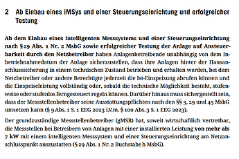

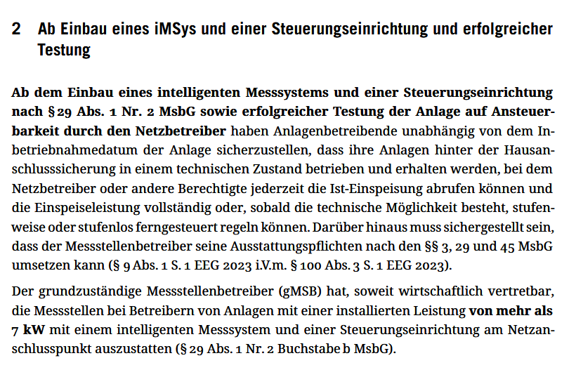

Lies die PDF´s der Clearingstelle:
und §9 EEG:
Ab Einbau eines iMSys mit Steuerbox ist man fällig. Ausnahme "Steckersolargeräte" (=Balkonkraftwerke) mit bis zu 2kWp Modulleistung und max. 800VA Wechselrichterleistung.
Alle PV-Anlagen >7kWp sind mit iMSys und Steuerbox auszustatten, sofern wirtschaftlich vertretbar. Mit >7kWp kannst du also definitiv mit einer Nachrüstung rechnen.
Bis ein IMSys mit Steuerbox eingebaut und die Ansteuerbarkeit erfolgreich getestet wurde, gelten die bisherigen Regeln zum Zeitpunkt der Inbetriebnahme. Für eine Anlage <25kWp vom Januar bedeutet des 100% Regelung.
