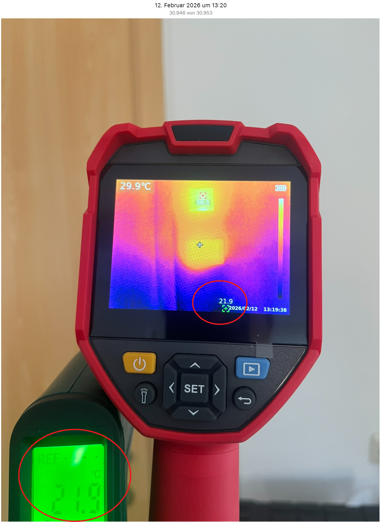

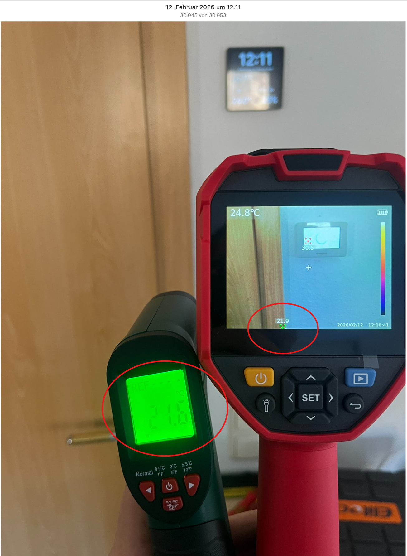

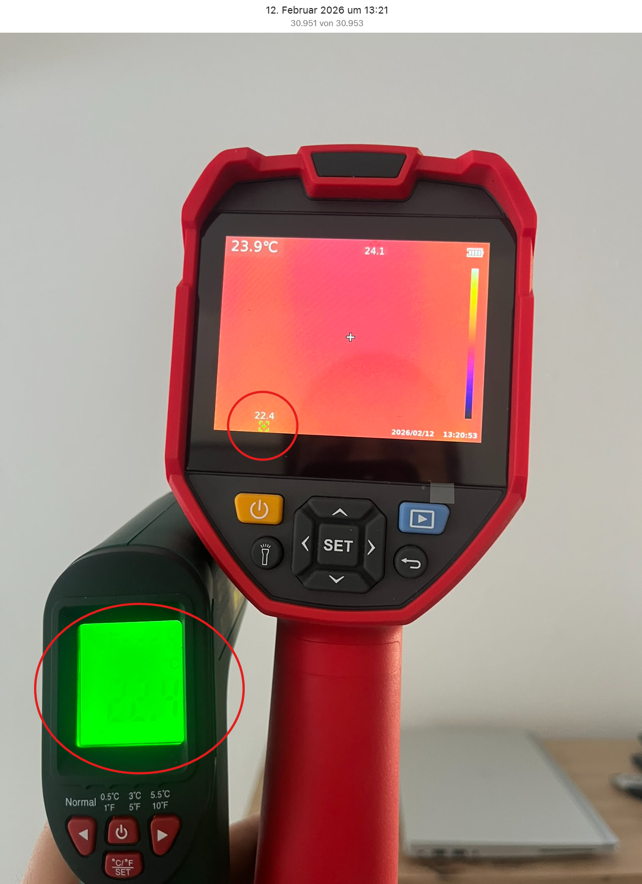

wo hab ich geschrieben das die messung schlechter ist? habe ich nicht. ich habe geschrieben das man mit einer wärmebildkamera deutlich besser unterschiede erkennen kann und man damit auch recht deutlich sehen kann wo temperaturen im raum anders sind. messpunkte legst du ja fest indem du diese anvisierst. das gibt also kein vollständiges bild. vor allem nicht wie in deinem bild das alle 3 werte an der gleichen stellen erhoben wurde. man sieht nichtmal ob es eine innen oder außenwand ist.
spielen wir das ganze anders rum.
was möchtest du mit deinen messwerten beweisen?
Wenn du wortwörtlich schreibst “nicht zielführend” + “nicht ideal” - dann ist das doch schlecht :thinking:
Oder würdest du etwas, dass nicht zielführend und nicht ideal ist als “gut” bezeichnen? Also ich nicht :wink:
Die Wärmebildkamera bietet mehr Komfort und ist besser dazu geeignet die Ergebnisse visualisieren und dokumentieren zu können, aber die Messwerte liefert ein billiges IR Thermometer genauso…
und wo steht nun in den beiden zitaten, welche du nun als referenz heranziehst, das der gemessene wert schlechter ist.
ich will sehen wie du mit einem ir thermostat 100 gleichmäßige verteilte messpunkte zeitgleich erhebst? hättest du ein 2-3 bilder von eine wärmebildkamera gepostet hätte man sicher direkt gesehen das nicht alles im raum exakt gleichwarm ist. und darum ging es ja!
jetzt hast du einfach nur 3 temperaturen geliefert die nichts aussagen. ich bemängle dein vorgehen als nicht zielführend. nicht das deine messung falsch ist.
Nun, ich habe ja auch nie geschrieben das alles exakt gleichwarm ist - kann ja auch nicht. Mich nervt nur die “Methode” - die ich zu genüge aus anderen Bereichen kenne;) Man lässt die anderen springen - zählt immer wieder neue Sachen auf, von denen man annimmt, dass Sie nicht “geliefert” werden können vom Gegenüber :see_no_evil_monkey:
Ok, das war gerade aber noch anders:
Das wäre aber eigentlich deine Aufgabe, wenn du selber damit anfängst, dass die Messung per IR “nicht zielführend” - “nicht optimal” ist :thinking:
Aber ok…
Wäre es nicht toll, wenn man mit Kritik dann auch gleich “mitliefert” weshalb das nun so ist? Wenigstens auf Nachfrage hin??? Also wenn man sich dazu genötigt sieht, zu kritisieren.
Wenn du also sagst, die Messung per IR ist nicht zielführend+nicht ideal, wenigstens auf Nachfrage auch beantworten kannst weshalb - idealerweise mit Bildern?
Wie gesagt, die Kamera macht es komfortabler - aber die Werte sind am Ende im Rahmen der üblichen Messabweichungen identisch.
Nein du hast Behauptungen aufgestellt die ich mit Beispielen versucht habe zu relativieren. Ich habe bewusst keine Temperaturen gepostet, weil sie irrelevant sind. Du kannst immer noch 100 Messungen postet. Spielen aber keine Roll es gibt immer noch mehr als nur deine Wohnung. Ich habe nie die Messung als solche in Frage gestellt. Sondern die Relevanz… oh mann. Jetzt postest du ein Bild von einer Wand um wieder was zu beweisen. Das die Wand gleich warm ist. Ja toll, irrelevant. Start der Diskussion ist die Temperatur in einem Raum nicht auf einer kleinen Wand. Dabei kann man auf deiner Wärmebildkamera schön sehen das die Temperaturen ungleich sind. Das hattest du aber behauptet.
Du scheinst es einfach nicht verstehen zu wollen. Daher drehen wir uns weiter im Kreis und damit höre ich nun auf. Ich muss auf eine Geburtstagsfeier.
Aha. Wo denn :thinking:
Eine Antwort, weshalb nun eben die IR Messung deiner Ansicht nach nicht zielführend / nicht ideal ist wird es ja wohl nicht mehr geben.
Na dann viel Spass und alles Gute ans Geburtstagskind :tada:

Du hast leider nur nicht verstanden worauf ich hinaus wollte. Ich habe nie behauptet, dass ein IR Thermometer “schlechtere” Messwerte als eine Wärmebildkamera liefert. Stein des Anstoßen war eine Aussage von dir, in doppelter Negierung, dass im Raum alles gleichmäßig warm wird. Und dieser habe ich widersprochen, weil in einem Raum niemals alles gleich warm werden kann.
Du hast dann angefangen Bilder zu posten die scheinbar das belegen soll, dass alles gleich warm ist. Und das von einer fast gleichen Stelle um klar zu machen das geht doch.
Auf Basis dieser Aussage habe ich dir gesagt, dass die 3 Messpunkte nichts Aussagen. Es gibt noch viel mehr Stellen im Raum, die eine andere Temperatur haben können und das ich hier lieber eine Wärmebildkamera nutze (aus praktischen Gründen) weil man so viel leichter sehen kann das es im Raum eben nicht überall gleich Warm sein wird, als nur 3-4 Referenzmessungen.
Später hast du sogar ein Wärmebild gepostet, wo man schön sehen könnte, dass da ein Farbverlauf von Blau zu Gelb exisiert und klar zeigt das eben nicht alles gleich warm ist.
Ich habe auch bewusst niemals Temperaturen genannt weil absolute Temperaturen in diesem Kontext irrelevant sind. Lediglich die relative Temperaturdifferenzen von 2°C habe ich mal erwähnt, wobei das glaube ich vor unserer Diskussion war.
So das war nun der letzte Versuch dir zu erklären worauf ich hinaus möchte. Entweder du verstehst es oder eben nicht.
