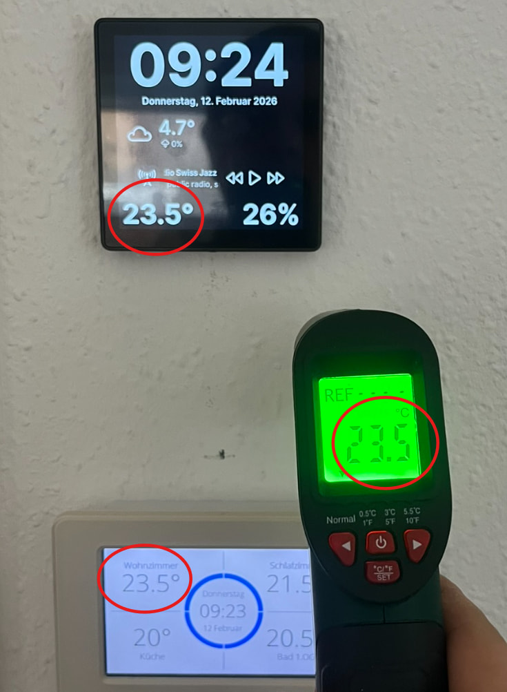

Da hast du Recht. Aber die beiden weiteren Geräte im Bild messen die Lufttemperatur:
Und offenbar sind sie sich - unerwartet - einig :thinking: Was wohl auch Zufall ist, ein wenig Abweichung wäre zu erwarten und normal.
Deshalb finde ich es auch immer schön, wenn man selber misst und sich auch darauf berufen kann - anstatt Behauptungen in den Raum zu stellen ohne jeden belastbaren Nachweis. (Und um Unklarheiten auszuschließen: Damit meine ich die öfter zu lesenden Äußerungen, LLWP würde die Flächen im Raum nicht “warm machen” - was völliger Unsinn ist)

ich sitze aber nicht an der wand sondern irgendwo im raum :smiley: ich halte die messung mit dem laser auf nicht für zielführend. wenn man wände und co messen möchtest, dann nimmt man eine wärmebildkamera. ich hab eine von flir. damit kann man sehr gut sehen das ein raum eben nicht gleichmäßig warm wird. auch nicht mit einer FBH.

Das ergibt für mich dann keinen Sinn :thinking: Zuvor ist eine Messung mittels IR Thermometer nicht ok - man soll die Luft messen. Jetzt ist die Luftmessung an der Wand nicht ok - gleichzeitig aber die Temperatur direkt an den Fenstern ein Problem :thinking:

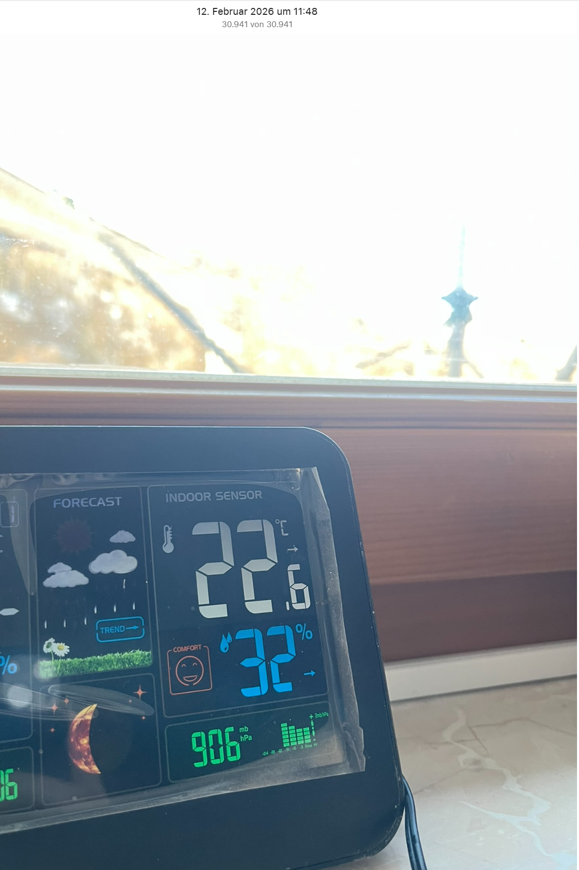

Ok, dann am Fensterbrett im selben Raum:

Ok. Und was denkst du, macht die anders? Die misst am Ende doch auch nur die Oberflächentemperatur…

Und ich habe gefragt, was sich dann ändern soll - wenn die ebenfalls nur die Oberflächentemperatur messen kann. Was ist die Antwort :thinking:
Nun, wenn aber jetzt alle Messungen die ich mache nicht “akzeptiert” werden von dir, was willst du denn dann messen? Also was soll ich zb. jetzt “anders messen” damit du damit zufrieden bist :thinking:

Oh, jetzt verbreitet sich hier der nächste Mythos. Das ist kein Lasermessgerät. Das ist ein IR-Thermometer, der zusätzlich eingebaute Laser ist lediglich zu anvisieren gedacht.
@redhot Du hast das verbrochen mit deinem Wort Lasermessgerät und schon setzt sich das hier fort. :smile:
22,6 Grad im Bereich Fenster ist schon außergewöhnlich, wobei ich davon ausgehe, dass dein Raum ähnliche Temperatur hat und außen auch unter 5 Grad. In der Regel hat man einen deutlichen Temperaturabfall im Bereich der Fenster, gerade unten rechts und links in der Ecke gemessen.
Bei uns im Altbau sieht das trotz neuer Fenster (U-Wert in den Ecken unten haben und ab -4 Grad ist dann gerne auch mal das Fensterbrett feucht.

Ich denke das “lügt” auch ein wenig, am Holzrahmen messe ich per IR 20° (Wie ich schon geschrieben hatte)
Wenn man überall an Gegenständen und Wänden 22 Gad hat und es keinen Luftzug gibt, werden sich die meisten Menschen in so einem Raum pudelwohl fühlen. Die Luft kann dann nicht kühler sein, das geht physikalisch nicht.

Deshalb habe ich dich ja nun schon mehrfach gefragt, wieso die Temperatur die mit einem IR Thermometer gemessen wurde “schlechter” sein soll, als von der Wärmebildkamera gemessen. Es ist doch am Ende das selbe Ergebnis…
