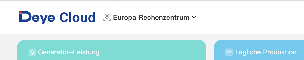

Was bitte läuft bei Fronius über China-Server?
Na, das sind mir die richtigen Foristen... :wink:
Ja der berühmte Server vom pösen Schinamann
