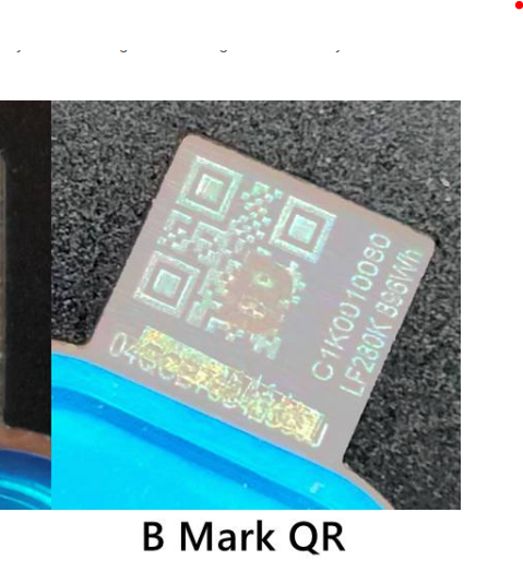

Ich bin z.Zt. in Verhandlung mit mehreren Händlern wegen LF280K Zellen,
Folgende Antwort habe ich zum Thema Laserung mit B im QR bekommen, was haltet ihr davon?
Speziell die Aussage „Business War“ finde ich sagt viel aus, wie EVE als Hersteller zu den uns bekannten Händlern auf Alibaba steht, oder?
So sieht das dann aus
So ganz kann ich die Diskussion rund um das B und A+ nicht verstehen. Auf der EVE Seite können wir uns die specification der Zellen downloaden. Dort gibt es erst einmal nur Zellen und keine Grades. Wenn die ein B in den QR lasern, entspricht die Zelle erstmal nicht mehr dem Dokument, das wird sicherlich absichtlich gemacht. Das ganze A, A+, Code B für den heimspeicher gefasel ist marketing von Verkäufern nicht mehr und nicht weniger. Auch einen business war sehe ich nur bedingt, eve hat in der automotive Industrie sicherlich genug Abnehmer für ihre getesteten Zellen. Der ''war" entsteht doch nur bei den resellern die den Rest bekommen... und da ist jetzt eben ein B drauf damit die eben nicht mehr sagen können: das ist Grade A und das beste das eve Produziert...
Just my 2 cent
Ich habe davon auch keine Aussge von EVE bekommen. Es handelt sich hierbei aber sehr sicher um B Ware. Siehe Argument von Klas.
Es gibt ein 2 Seitiges PDF, welche Merkmale eine Zelle zu einem B werden lässt, und das sind ausschließlich "optische" Mängel, und Kapazität/IR.
Jede EVE LF280K mit Produktionsdatum ab Juni wird mindestens 270Ah mit einem maximalen IR von 0,22 auch die mit einem B.
Nicht B Zellen mehr als 280Ah und IR kleiner 0,18.
Also wenn ich für mich günstige kaufen wollte, dann B von einem vertrauensvollen Händler.
Preise für B Zellen liegen gerade ungefähr bei $115 und für die mit den original Terminals bei $155 bei Mengen unter 500 Stück (+Versand, bereits Verzollt)
Das B steht übrigens nicht für Grade B sondern für "Bulk", zumindest bei EVE.
Wir bekommen doch eh nur b-ware... Wer A grade haben will muss eben 180$ pro Zelle blechen. Alles drunter ist automatisch B grade.
Seit neuestem steht eben drauf was man bekommt. Dann hören die Händler endlich auf mit A grade zu werben :thumbup:
Klar,
fehlt nur noch, dass die Chinesen anfangen, uns das B dann als "BEST" bzw. best grade zu verkaufen.
Just my 2 cent
