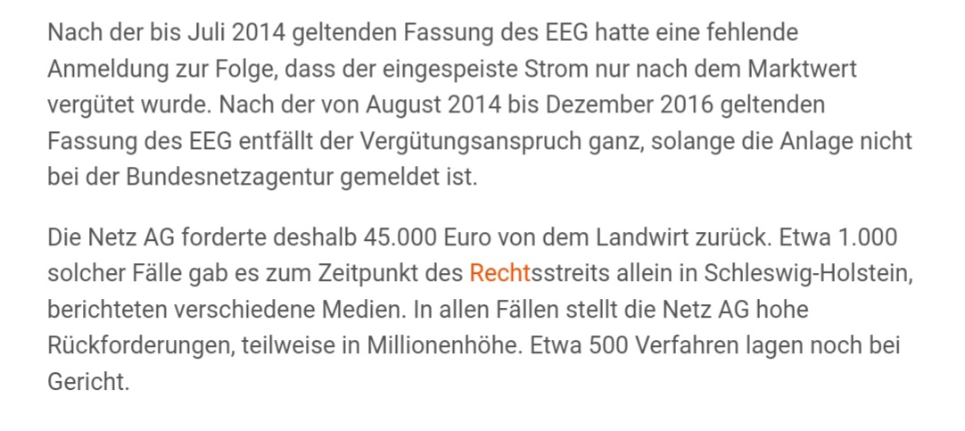

Das ist mir gerade übern weg gelaufen:
Laut diesem bericht gibt es massig rechtsstreitigkeiten mit einspeiseanlagen.
Wohlgemerkt alles personen, die brav einspeisen. Alle erbsenzähler hier finden das auch in ordnung. Aders als unser bundeskanzler kann sich der landwirt nicht auf vergesslichkeit und erinnerungslücken berufen.

Massig Rechtsstreitigkeiten?
Es gibt bundesweit ca. 3,4 Mio. PV-Anlagen. Wie viele solcher Verfahren gibt es?
Ich weiss nicht. Ich würde sagen: Wir brauchen Daten! :wink:
Keine ahnung.
Wenns aber stimmen sollte, dass es schon 1.000 in schleswig holstein sind . . . . .
Ja, ja ja . . .es hat ausser @voltmeter und mir je keiner eine inselanlage. In deutschland können maximal 2 verfahren zu inselanlagen eröffnet werden.
Was hat der Ausflug in die Rechtsprechung mit Inselanlagen zu tun? Da hat wer gegen Vertragsbedingungen verstoßen und die eine Partei nimmt die andere quasi in Regress.
Kommt schon mal vor. Zahl mal die Versicherung für Dein Auto nicht. Dauert nicht sonderlich lange und Du bekommst Post vom Straßenverkehrsamt: Betriebsuntersagung und obendrein leistet der Versicherer im Schadenfall nicht mehr.
Im konkreten Fall ärgerlich, aber kein Beleg für irgendein niederträchtiges oder überraschendes Vorgehen.

Hab ich geschrieben, weil hier massiv der grosse Ärger heraufbeschworen wird, wenn man eine inselanlage betreibt. Wie man sieht ist die gefahr, Ärger zu bekommen, bei Einspeiseanlagen grösser. Gut, man muss das ins verhältnis setzen, es gibt ja nur zwei inselanlagen in der BRD. Und die, die die betreiben, verstehen was sie tun.
Warum der landwirt nicht einfach die Anmeldung nachreichen kann ? Das genau ist es doch, diese erbsenzählerei. Ich kann da überhaupt nix positives erkennen.
Genau das läuft hier doch auch. Was bitte hat ein stromanschluss auf einem grundstück mit einer inselanlage zu tun ?
Energiewende voran bringen ? Der mann wird vor gericht gezerrt obwohl die gerichte überlastet sind, viele betrüger ohne strafen davon kommen weil die gerichte vieles nicht zur rechten zeit verhandeln können.
Das ist noch viel bekloppter. Als ob der die Anlage selber dort angebracht hätte. Der hat jemanden bezahlt dafür und dann wurde das riesen Ding dort nicht angemeldet im Register? Ist doch vollkommen absurd.....
Vielleicht hat er auch vergessen ne Baubewilligung einzuholen?

STROMANSCHLUSS DES VNB AUF DEM GRUNDSTÜCK SCHLIESST EINE INSEL AUF DEM GLEICHEN GRUNDSTÜCK NICHT AUS.
Warum kann ich das nicht nachmelden? Warum zahle ich Säumniszuschläge, wenn ich meine Steuererklärung zu spät abgebe? Und tröste Dich, die Strafgerichte, die auch schwer belastet sind, die verhandeln keine Zivilrechtsstreitigkeiten. Das ist wieder eine andere Abteilung.
Also selbst wenn keiner mehr Scheidungen, Mietstreitigkeiten... verhandelt haben will, das rettet die Strafgerichte nicht. Der letzte Halbsatz stand wann genau in der Blödzeitung? Das tatsächlich eine Verfolgungsverjährung auf Grund überlanger Verfahrensdauer / Schludrigkeit eintritt, mag vorkommen, aber das ist der Ausnahmefall. Viel häufiger werden Verfahren eingestellt, weil der Angenagte so viel Scheiße am Hacken hat, dass der 50€ Kleinanzeigenbetrug den sprichwörtlichen Braten nicht mehr fett macht und der Staatsanwalt kein Bock auf PillePalle-Verfahren hat oder sich die Vorwürfe schlicht nicht beweisen lassen.

Wenn er jemanden mit der Installation beauftragt hat, dann hat er bestimmt die Anmeldung mit in Auftrag gegeben und jetzt einen Ansprechpartner für die Schlamperei. Stichwort Gerichtsverfahren.
Um Deinen Einwand der EEG-Umlage zu beleuchten. In Deutschland seit über zwei Jahren abgeschafft. Von den Netzentgelten kann sich befreien lassen, wer mehr als 10GWh im Jahr verbraucht. Also 10.000MWh oder 10.000.000kWh. Durch den hohen Verbrauch wären das natürlich trotzdem große Summen, bei ca. 10ct./kWh immerhin eine Mio. €. Politische Entscheidung um Standortnachteile zu vermeiden / auszugleichen?
