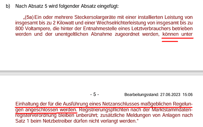

Was soll dazu ein Entwurf, der nicht gültig ist und von dem auch fraglich ist ob er gültig wird, beitragen?
Er hat alle zum jetzigen Zeitpunkt gültigen Gesetze erfüllt. Wenn die Gesetze sich ändern darf der NB evtl mit im das Streiten anfangen. Aber zum jetzigen Zeitpunkt wäre das nichts als vorauseilender Gehorsam.

Gesetzlich gab (und gibt es auch jetzt) keine Beschränkung der Panelleistung, sondern ausschließlich eine der möglichen Einspeiseleistung der WR.

Ich lese das Gesetz auch so, dass weiterhin die Anschlussbedingungen und Anwendungsregeln maßgeblich sein werden.
