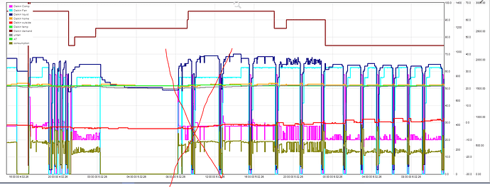

leider hat das Isolieren nichts gebracht.
Das IR Thermometer (ja, ich weiß, misst ungenau, speziell auf den Alu fins) zeigt auch beim zweiten Abtauen bis zum Ende irgendwas mit 4-5°. Zweite Abtauung wie immer mit ganz wenig Wassertropfen, die erste hatte auch nur knapp um 0 gezeigt (was theoretisch schon noch ok ist und die zweite berechtigt ist).
Den Anstieg, der hier gezeigt wurde, ist nicht feststellbar, weswegen mit etwas Sensortoleranz und Fühler im Röhrchen evtl. das Abtauende nicht erkannt wird.
Vielleicht schaffe ich es morgen, ein Thermoelement zwischen die Fins zu klemmen, damit man bessere Messwerte hat.
Frage bleibt nur, warum sie es nicht schafft, die Heissgastemperatur ausreichend hoch zu bekommen und oder durch den Verdampfer zu transportieren.
jetzt bei leicht wärmeren, aber feuchterem Wetter funktioniert es wieder.
5.2. von 0:00 bis 8:00 ausgeschaltet, da ich keinen Todesloop in der Nacht riskieren wollte
5.2. von 8-12:00 hatte ich etwas mit automatischem Neustart probiert, hat aber noch nicht funktioniert
Mit IR gemessen: bei funktioinerenden Abtauungen wird der Verdampfer 10-11° warm. Wenn die Messungen von oben valide wäre, würde es erklären, warum er bei 4-6° vielleicht nicht die Schwelle für ein Erkennen Abtauende erreicht. Frage bleibt nur, warum funktioniert es jetzt wieder.
AT Unterschied ist vielleicht 1-2°, es gab auch richtige Abtauungen bei tieferen Temperaturen. Es herrscht jetzt auch kein Sturm am Verdampfer.

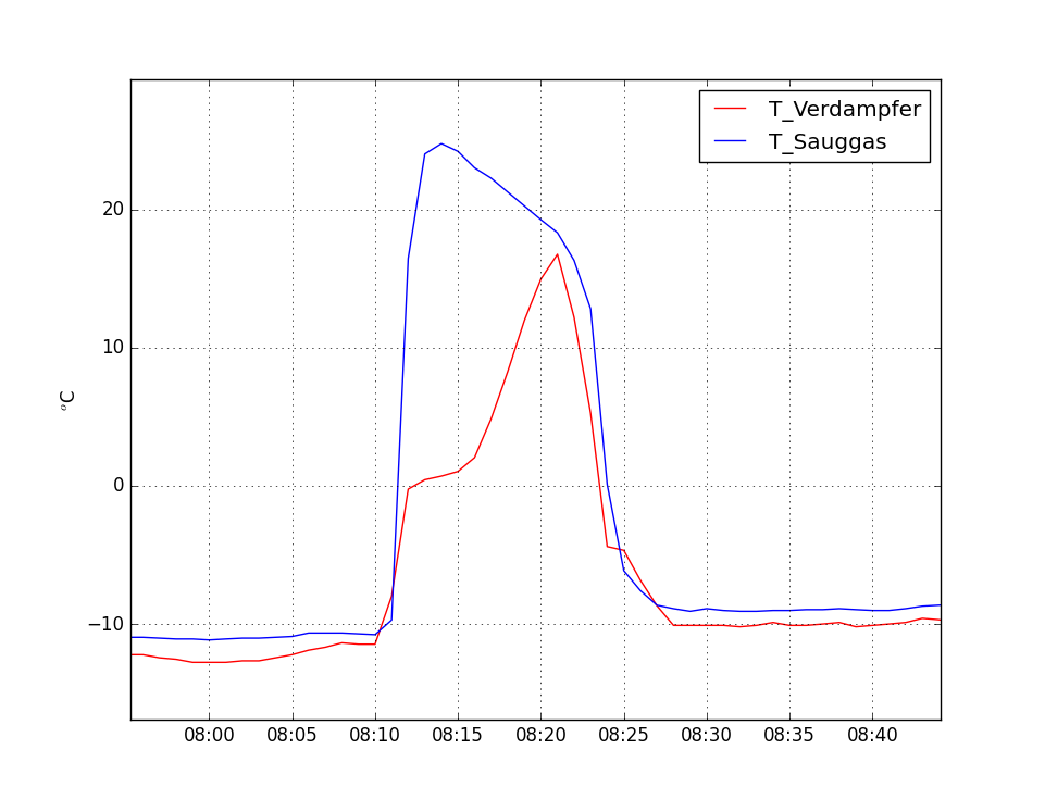

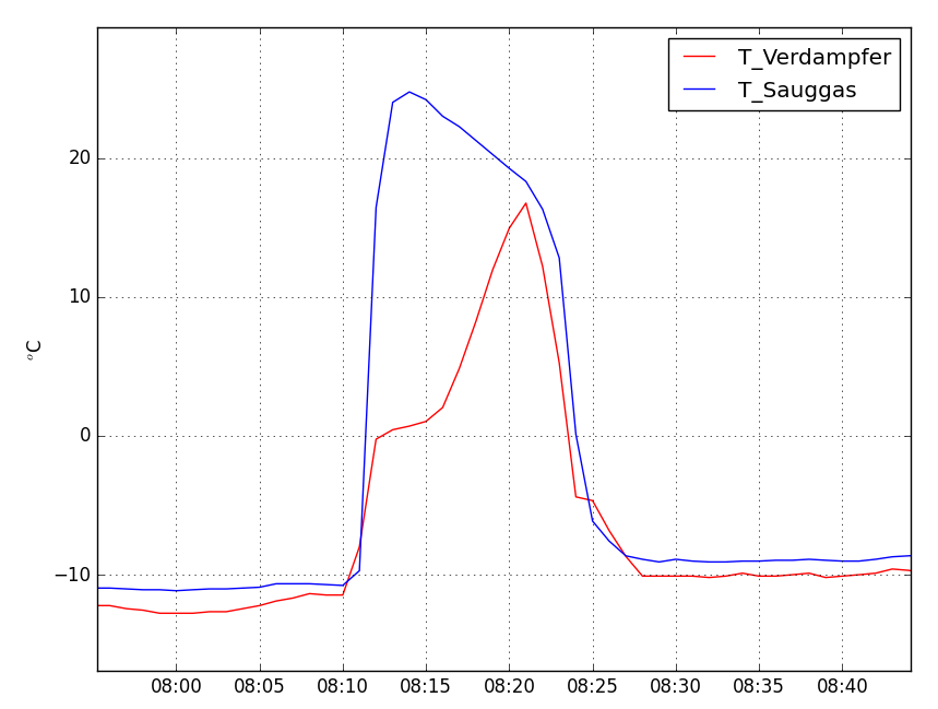

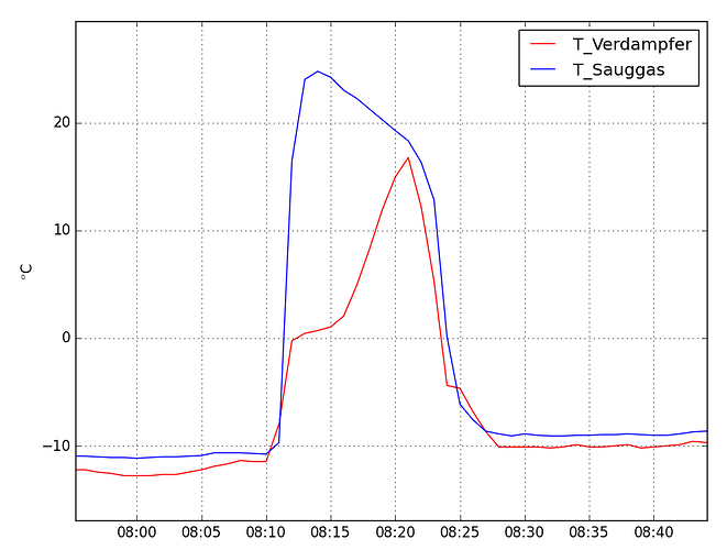

Die Mehrfachabtauungen treten auf, wenn die Temperatur im Wärmetauscher nicht innerhalb von 10-11 min ca 15° erreicht. Hier ist ein Beispiel von meinem ATXD25.
Warum es bei dir nicht funktioniert, kann ich nicht sagen.
Ich glaube aber nicht, dass Isolierung etwas bringt. Der Sensor sitzt in einer Kupferhülse, die von der Rohrtemperatur nicht stark abweicht.
Ich würde mir ein Außenthermometer besorgen und den Sensor am Rohr befestigen, genau an der Stelle, wo der Sensor sitzt. Dann kannst du besser den Temperaturverlauf beobachten.

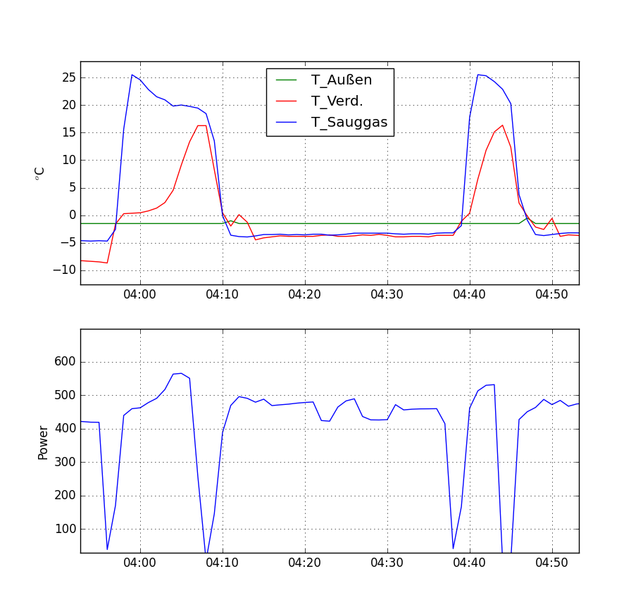

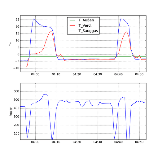

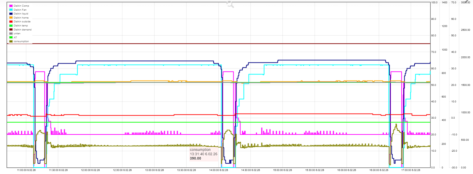

Dem Stromverlauf nach (und passend dazu die Temperatur) könnte der erste aber auch wirklich nur fast vollständig abgetaut sein.
Hier sehe ich jetzt häufiger/fast immer einen Einbruch/Wendepunkt der Leistung in der Mitte der Abtauphase, bei deiner scheint er aber bis zum Ende ansteigende Leistung zu fahren und dann auch auszuschalten.
Das sind aber auch Abtauphasen, die nicht die 11 Minuten ausreizen.
Mit Temperaturverlauf würde es vielleicht mehr Erkenntnisse bringen.
