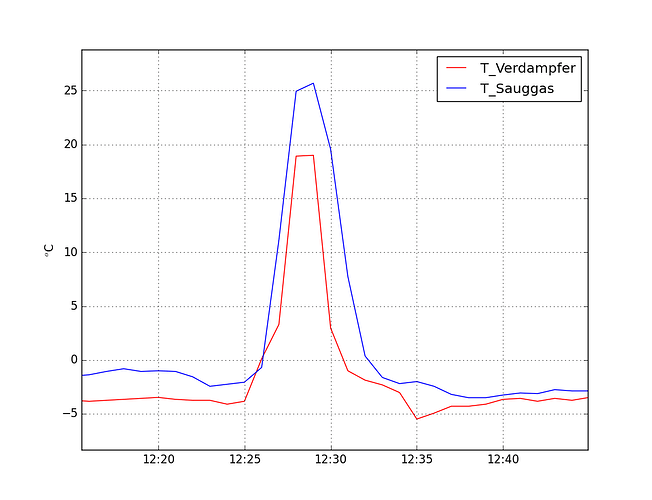

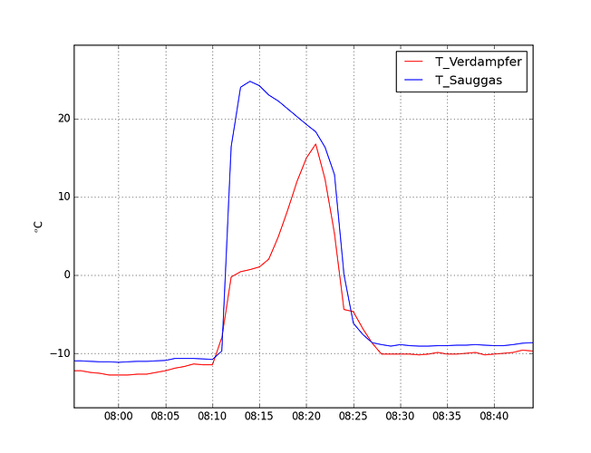

Einziges Problem könnte die Dauer der Abtauung werden. Hier wird eine berechtigte Abtauung dargestellt. Die Temperatur im Verdampfer bleibt bei 0 Grad, bis das Eis geschmolzen ist. Wenn die Temperatur auf etwa 15 Grad ansteigt, wird die Abtauung abgebrochen.
Wenn kein Eis vorhanden ist geht es viel schneller.
Wird der Sensor zu nah am WT Ausgang platziert, steigt die Temperatur deutlich früher. Ich war damals mit der Modifikation nicht wirklich zufrieden.
