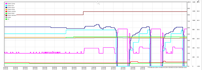

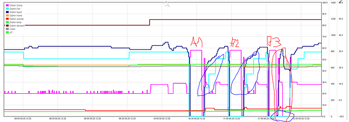

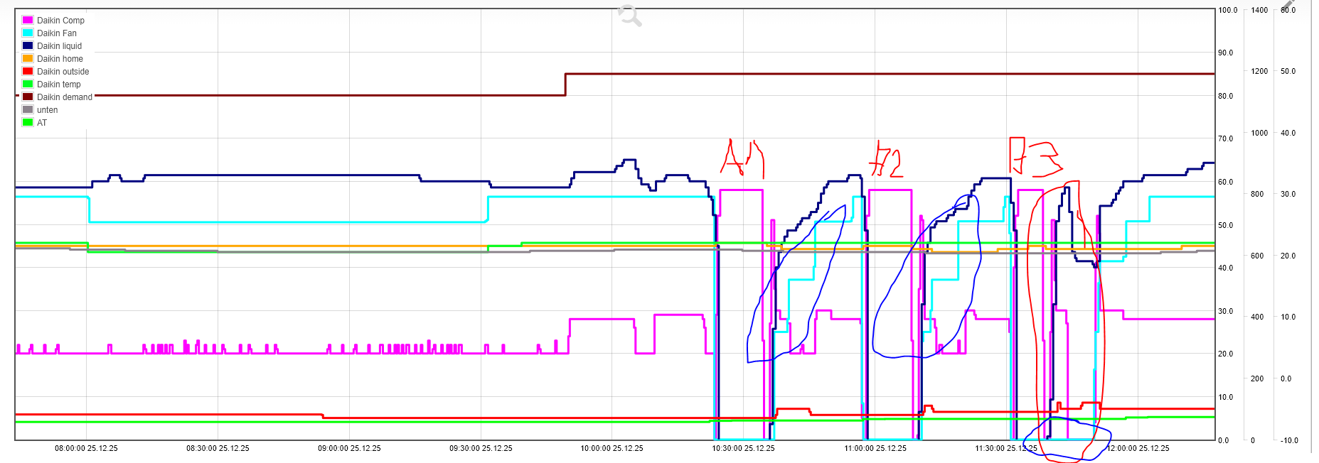

die Nepura Stylish ist im Dauerabtauen gefangen. Die erste Abtauung war ok, danach war das AG aber eisfrei. Seitdem läuft sie 20 Minuten und taut dann wieder ab…
Demand control ist per Faikout auf 85% gesetzt, am AG Verdampfer ist nichts mehr an Eis zu erkennen.
edit: Bodenwanne ist dank eingebauter Bodenwannheizung warm und eisfrei.
Jetzt nochmal über Faikout aus und wieder eingeschaltet. Mal schauen, ob es hilft. Aber sehr ärgerlich, dass ausgerechnet das Nordic Modell nicht wie gewünscht funktioniert.
wurde danach noch schlimmer, weil selbst der IG Lüfter nicht mehr hochfährt.

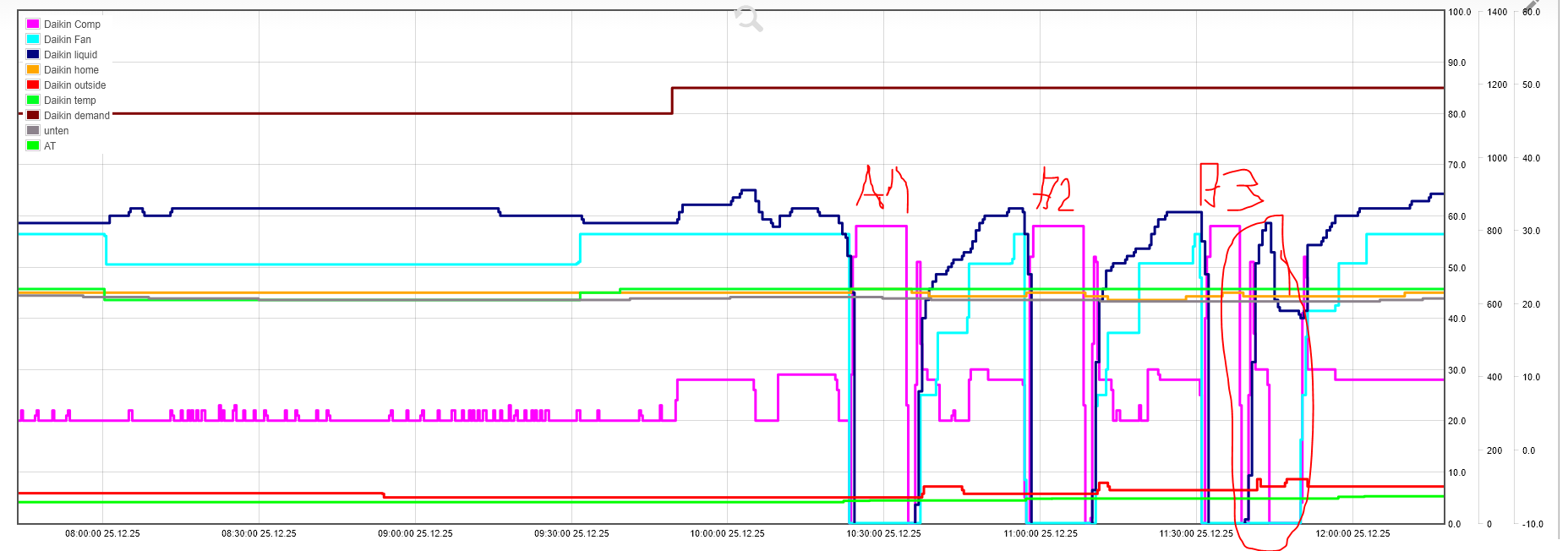

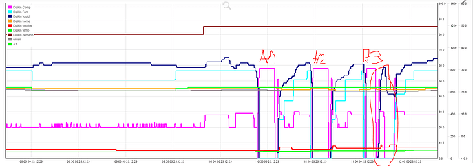

A1 war ok, A2 unnötig abgetaut, A3 auch unnötig abgetaut, aber danach läuft der IG Lüfter nicht hoch.
Nach dem Aus/Ein über Faikout scheint sie zu laufen. Da sie seltenst abtaut (nur Unterstützung zur LWWP), ist das vermutlich die dritte Abtauung überhaupt. Daher kann ich nicht sagen, ob das jetzt häufiger auftritt. Da es noch einen Tag kalt bleibt, ergeben sich vielleicht noch 1-2 weitere Abtauungen.

Lüfter läuft nicht hoch: Meinst du, er fährt die höheren Lüfterstufen nicht an, also dreht in unteren Lüfterstufen? Oder dreht der gar nicht?
Lüfter läuft gar nicht hoch:
nach A1 und A2 fährt der Lüfter in Stufen hoch, nach A3 bleibt er bei 0 hängen.
Aus ein ohne Netztrennung scheint geholfen zu haben….

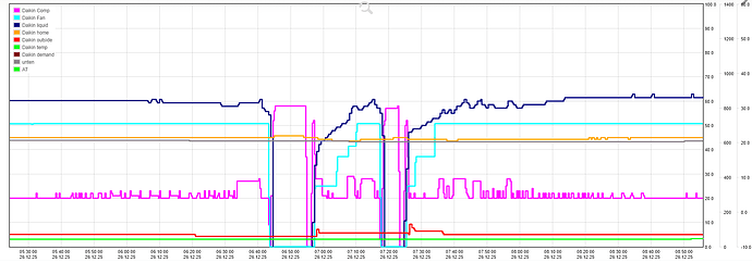

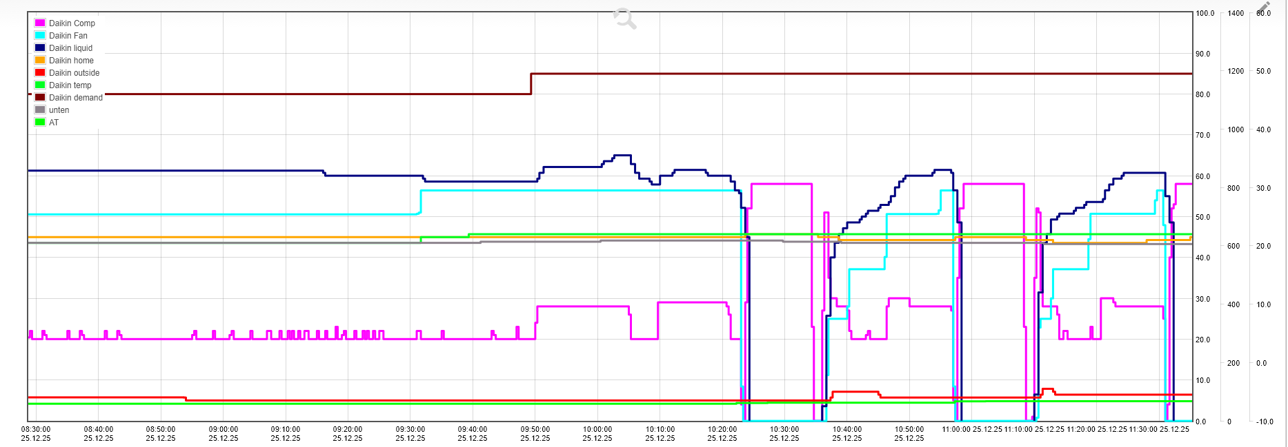

heute morgen leider wieder, hat sich allerdings nach dem zweiten Abtauen wieder gefangen und weitergeheizt.

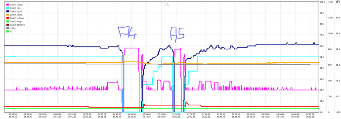

nochmal die Daten angeschaut. Vielleicht ist das kein bug, sondern ein feature?

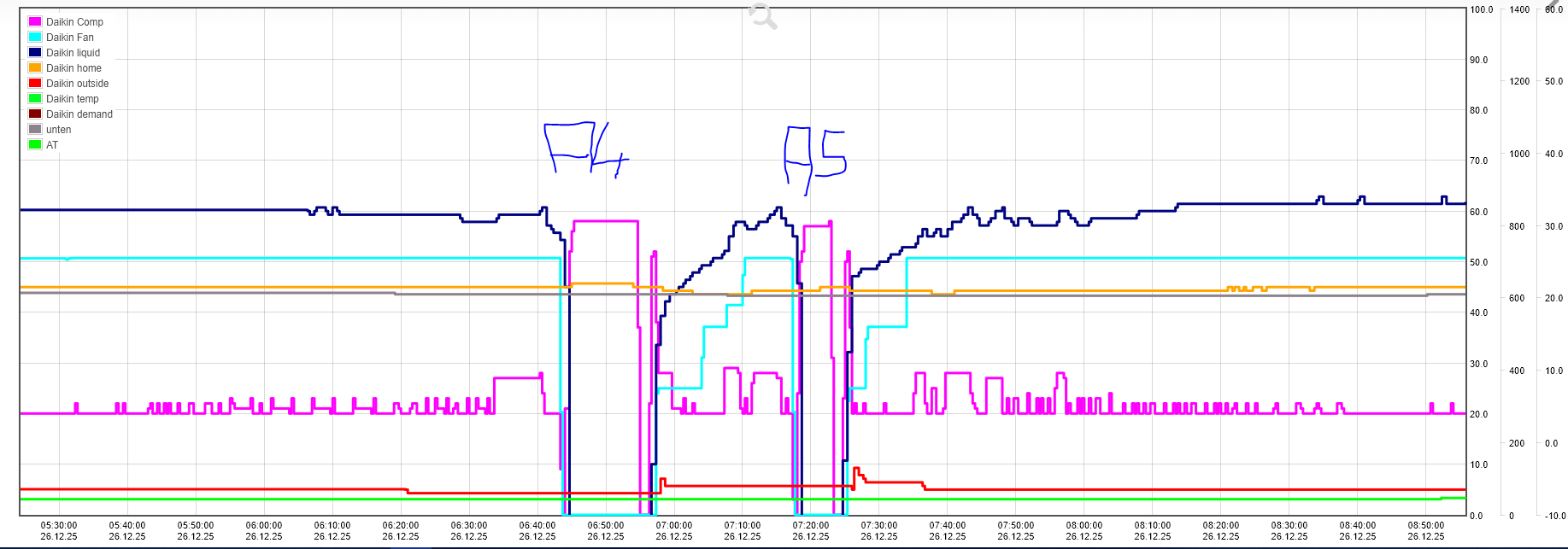

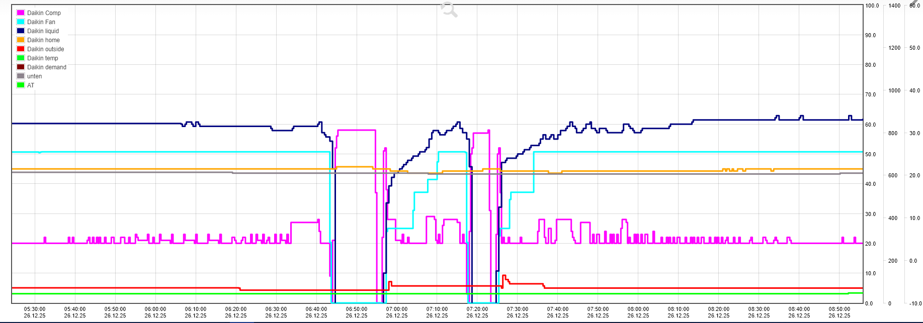

Die Heizphasen zwischen den nachfolgenden Abtauungen waren immer 21 Minuten lang. Vielleicht glaubt sie, beim ersten Mal nicht ausreichend abgetaut zu haben (sah aber so aus, alles frei von Reif). Da das IG nicht unendlich Wärmekapazität hat, reicht dem AG evtl. eine Abtauphase nicht aus. Daher wird das IG wieder für 21 Minuten aufgeladen. Andererseits dient es auch dem Komfort. Wenn die Abtauphase zu lange dauern würde, merkt man die Heizunterbrechung deutlicher. Daher vielleicht das mehrphasige Abtauen.
A5 ist auch kürzer als A4, da scheint das Kriterium für erfolgreiches Abtauen erreicht zu sein. (sehr wahrscheinlich eine Temperaturschwelle am AG Verdampferfühler)

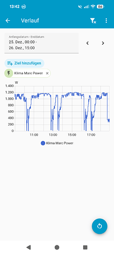

Ich habe bei 2 meiner 2KW Perferas die letzten Tage zumindest im Ansatz etwas ähnliches gehabt.
Die Anlagen liefen aber den ganzen Tag auf Dauervolllast. Ich hatte 6-7 Abtauvorgänge am Tag.
Aber 2x hatte ich zwei Abtauvorgänge quasi fast nacheinander mit einer Heizphase von jeweils 25-28min
Um 13 und 17 Uhr. Morgens hingegen hat sie 1x abgetaut und dann weitergeheizt für 2 Stunden.
Hat sich aber wieder gefangen. Sofern das gelegentlich passiert und kein Dauerzustand wird würde ich mir über 2-3 Abtauvorgänge am Tag zu viel nicht riesig Gedanken machen.
Auch wenn unnötiges Abtauen natürlich ärgerlich ist.
wie gesagt: da sie nur zur Unterstützung der anderen WP arbeitet, gibt es für den Winterbetrieb nur diese 5 Vorgänge. sie läuft meist mit 300-360W…
Heute vormittag war sie halb vereist, ich habe sie zur Sicherheit nochmal über die Sicherung stromlos geschaltet, leider hat sie sich durch steigende Temperaturen wieder selbst enteist und ist jetzt frei. Mit Pech/Glück war es das dann mit Abtauen für die nächsten Tage….
Wenn es das Muster bei anderen auch gibt, wird es wohl kein Defekt sein.
Mir ist im halb vereisten Zustand auch aufgefallen, dass sie außen zwar schon zu 50% vereist ist, innen aber noch alles gleichmäßig trocken aussah. Das könnte beim Abtauen auch bedeuten, dass sie vielleicht außen schon frei ist, aber innen noch Reif hängt und daher der Abtauvorgang als noch nicht abgeschlossen gewertet wird.
Müsste man sich aber davorstellen und den Zeitpunkt abpassen, hier eher schwierig. An die anderen Sensoren kommt man mit Faikout leider nicht dran.

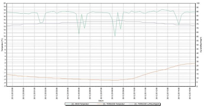

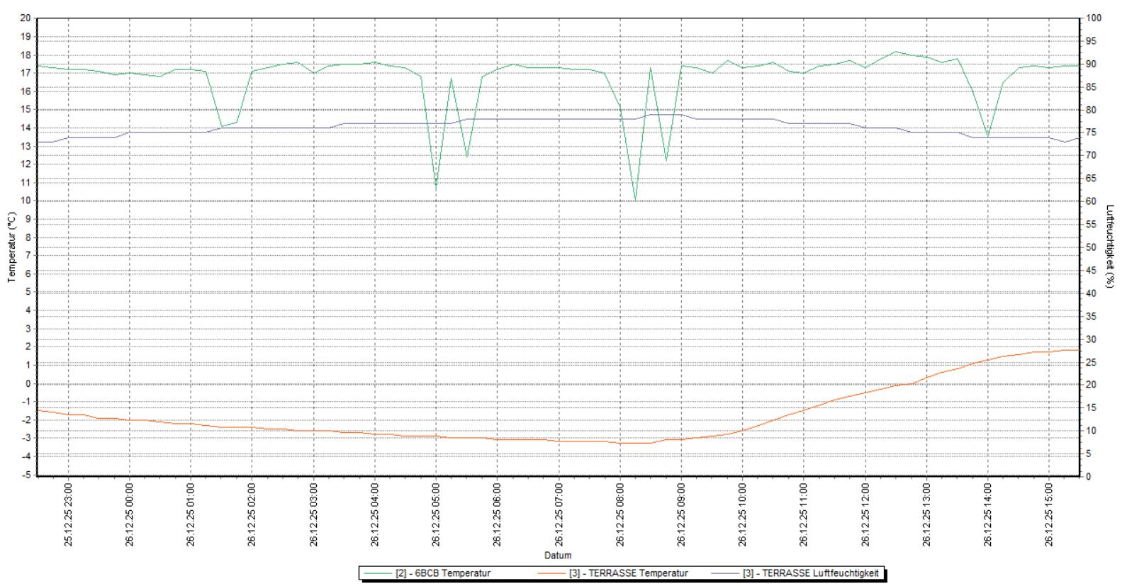

Ist bei mir heute mit der Nepura/Perfera 30 im Gewächshaus auch passiert.
Unten: Außentemperatur auf der geschützten Terrasse (+1,5° höher als am Außengerät)
Mitte: Außen - Luftfeuchtigkeit ~ 73 - 78%
Oben: Temperatur im warmen Teil des Gewächshauses (Temperaturabfall beim Abtauen, 1/4 stündliche Aufzeichnung) 18° - 10° , ca 27m².
