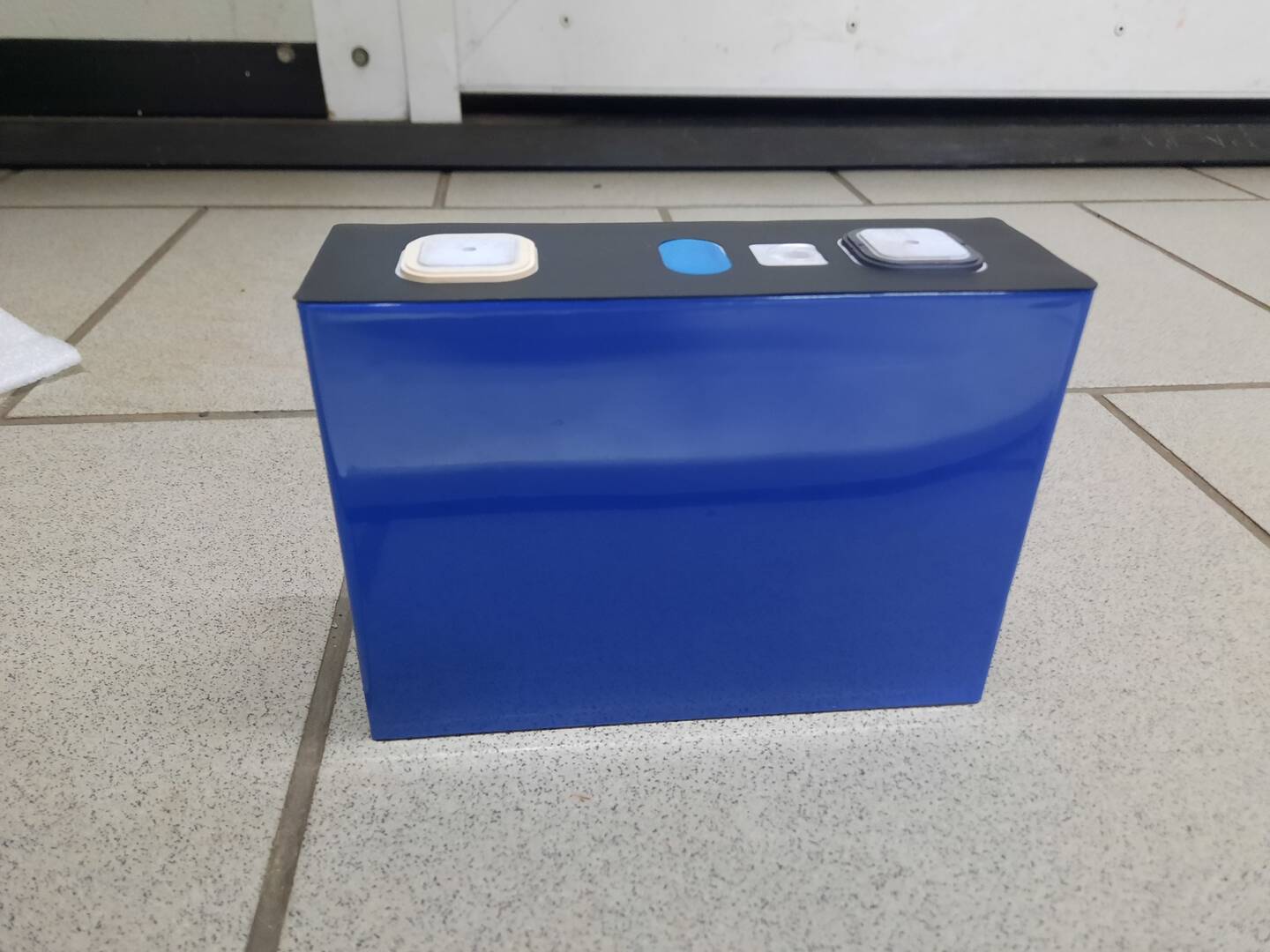

Natrium-Ionen Akku (SIB). Highstar Prismatic 70Ah cell Test

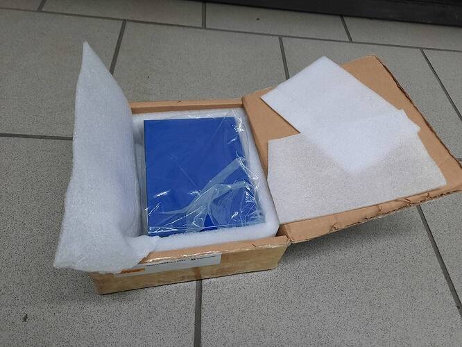

Die Highstar Sodium-Ion (SIB) Prismatic 70Ah Zelle ist heute tatsächlich angekommen.
Gut verpackt im Buch-Format.
2023-08-11 bestellt, 2023-09-28 geliefert. Braver Chinamann.
Kosten: 44$ cell + 29$ delivery. Der seller meint heute bei größerer Menge natürlich billiger.

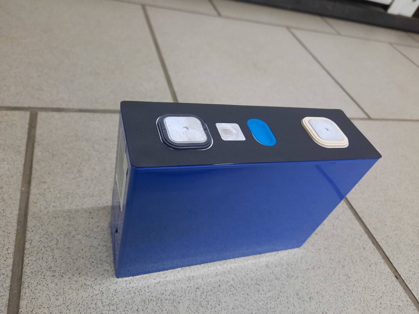

Optisch guter Eindruck.
Schaut eigentlich wie eine Lifepo4 Zelle aus.
Schön blaue Folie.
Kein QR Code. Sonst auch nix oben ausser ein Barcode Pickerl.
Ventil intakt. Kein Bauch.

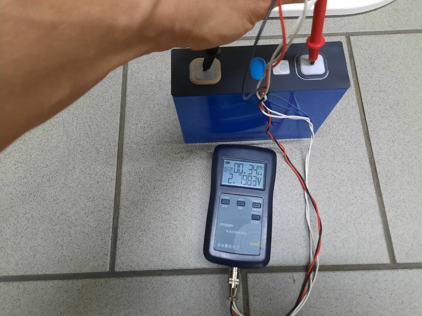

Delivery mit 2.8V und 0.34mOhm Ri. Soweit alles gut.

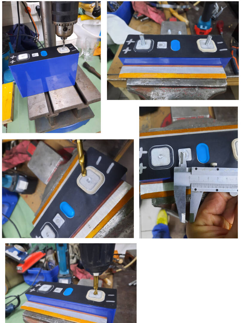

Hürde #1: Flache Pole.
Schnelllösung: vorsichtig reinbohren 5mm tief mit 5mm Bohrer und M6 Gewinde schneiden so tief es geht.
Vielleicht geht auch 1mm tiefer. Gewindestange haltet grad so.

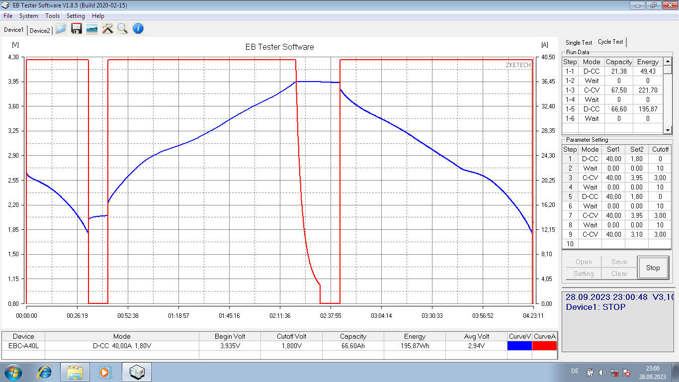

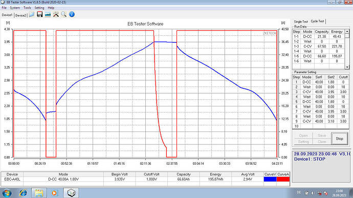

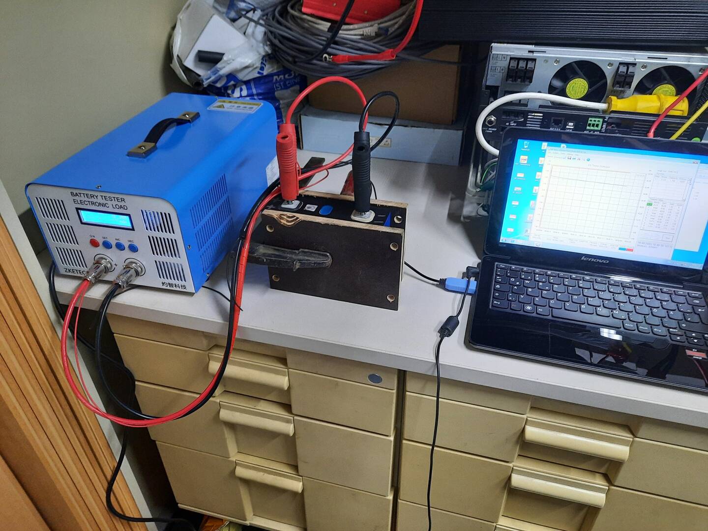

EBC-A40 angeschlossen, testroutine vom datasheet einprogrammiert und start gedrückt.
Ich seh grad da ist noch ein fehler bei mir drin beim letzten cycle.
Spannungshub: 1.8 - 3.95V
Erster discharge cycle: 66.6Ah 195.87Wh
Geladen: 221.7Wh
Efficiency: 88.35%
Also nicht ganz so schlecht wie es Gerüchte vermuten lassen.
Hat anfangs nicht ganz die specs erreicht (70Ah).
Leider gebens beim datasheet keine Wh an.
Ich mach noch einige Zyklen, mal sehen was sich noch tut.

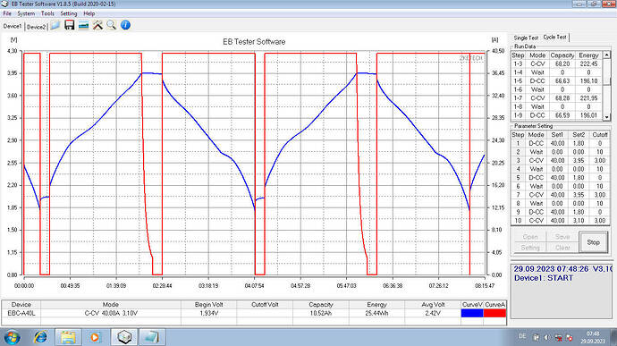

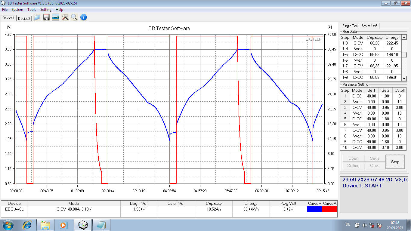

2 weitere cycles sind in der Nacht fertig geworden.
1.cycle: charge(68.20Ah, 222.45Wh) discharge(66.63Ah, 196,1Wh) efficiency:88.15%
2.cycle: charge(68.28Ah, 221.95Wh) discharge(66.59Ah, 196,01Wh) efficiency:88.31%
Ein Vorteil der Chemie ist der fast lineare Spannungsverlauf.
Das macht den SOC zu schätzen einfach. Ist eine funktion der cell Spn.

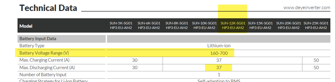

Mein Deye 12K in der Hochvolt-Version zieht max 37A, benötigt für 12 kW also eine Batterie die das bei 1.8 V/Zelle mindestens 324V liefert.
Wenn ich den Spannungshub voll ausnützen will muss es eine 180S Batterie sein, die vollgeladen bei 3.95V/Zelle eine Spannung von 712V hat.
Und siehe da, das geht ganz gut auf
nur ist das vermutlich nichts mit Selbstbau, mit der gezeigten Zelle, hätte so eine 1P180S Batterie eine Kapazität von 40 kWh (auch nicht unrealistisch... ? )

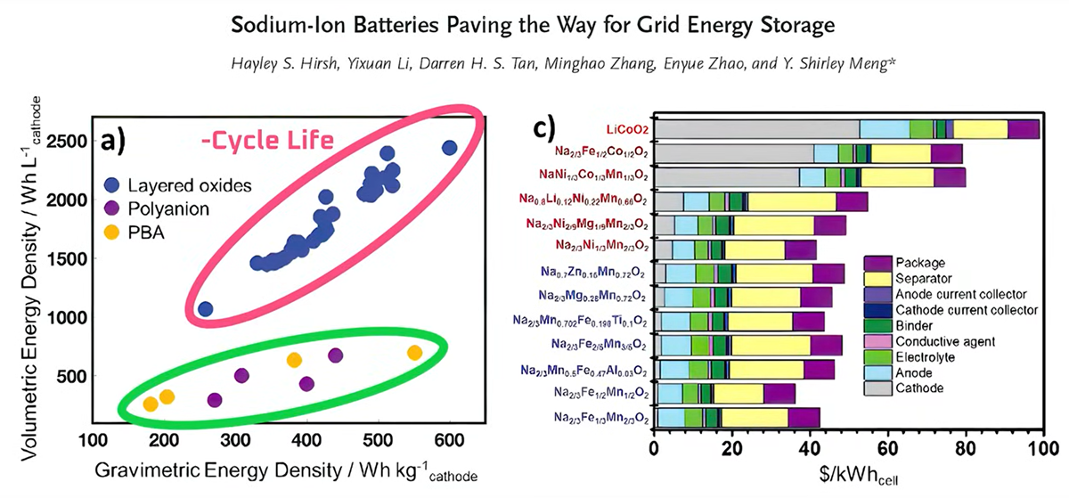

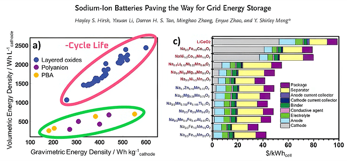

da rechts sieht man 12 verschiedene "Giftmischungen" für SIB Zellen, welche davon für Fahrzeuge und welche davon für die Stationäre Speicherung das Rennen machen wird ist noch nicht sicher.

Ich sehe das auch nur wissenschaftlich, es gibt min. 12 Kandidaten was die Chemie angeht und von Massenproduktion kann auch noch lange keine Rede sein, in einem Jahr wird es die ersten Batterien geben und unsere Chinesen werden auch die passenden BMS und WR mit entsprechendem Spannungshub dafür haben.
Die Eckpunkte Preis, Brennbarkeit und Kältefestigkeit reichen problemlos um den SIB Zellen eine goldene Zunkuft vorherzusagen.
