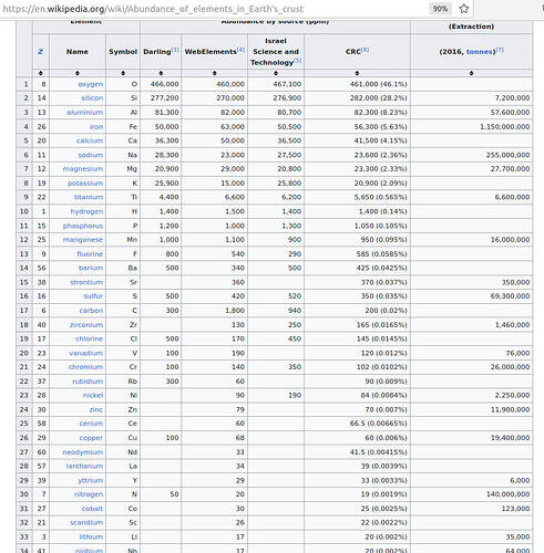

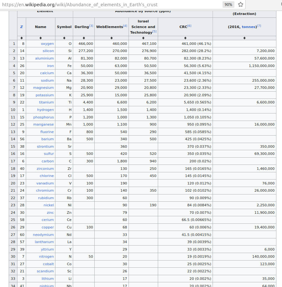

Das ist ganz genau der Punkt. Auch wenn Li-Ionen-Akkus, sei es mit NMC- oder LiFePO4 Zellchemie, bei den wesentlichen Kennzahlen im Moment vielleicht noch besser sind, sind die trotzdem zum Aussterben verdammt. Lithium ist einfach ein viel zu seltenes Element. Ohne einen Quantensprung beim Akku-Recycling wird sich die heutige Li-Ionen-Akkuproduktion nicht lange aufrechterhalten lassen. Oder habt Ihr etwa noch keinen Blick auf die Liste der Elementhäufigkeiten in der kontinentalen Erdkruste geworfen?
Die Erdkruste besteht zu 2,36% aus Natrium, aber nur zu 0,002% aus Lithium.

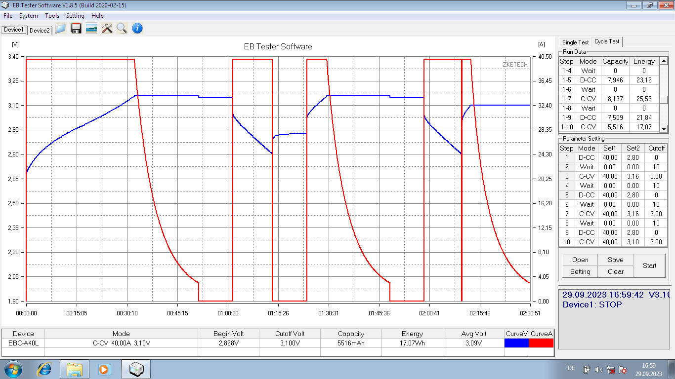

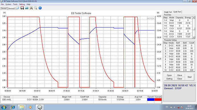

cycle test vom parallelschalten simulieren.
Also ich hab ein 14S LFP bei arbeitsspannung per cell: 3.0-3.4V und möchte ein 15S SIB parallelschalten.
Entspricht ca. 2.8-3.16V SIB cell spannung.
Tja da kommen nur mehr ca. 8Ah von der SIB raus !!! (von 66 möglichen Ah).
Kannst also vergessen parallelschalten zu LFP.
Wenn dann alles SIB chemie aufbauen.

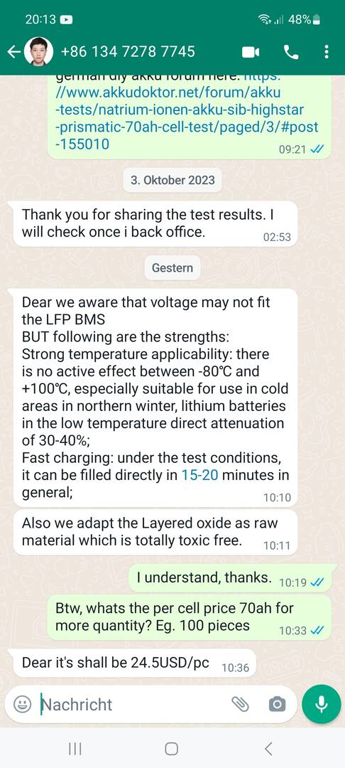

der seller hat sich nochmal gemeldet.
Er sieht seine Zellen als: temperaturfest, schellladefähig und ungiftig.
Als Heimspeicher (noch) nicht interessant da im verlgeich zu LiFePo4:
weniger Zyklen
weniger Energiedichte
blöder Spannungsbereich
nicht günstiger pro kWh
