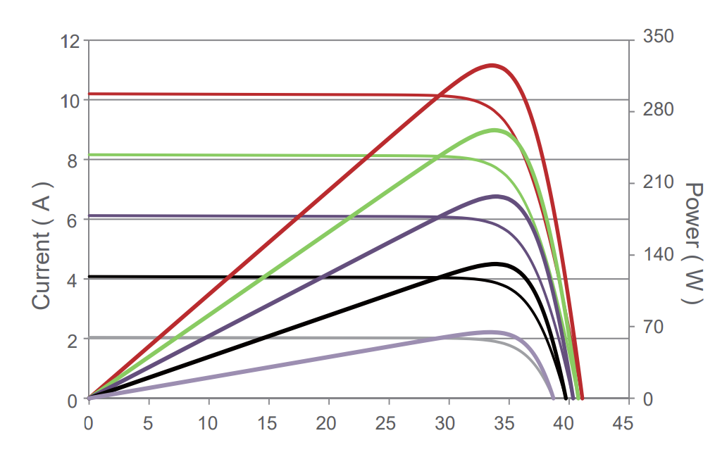

MPPT = Maximum Power Point Tracking ist doch eine Spezialität des Wechselrichters.
Umpp = Spannung im Maximum Power Point.

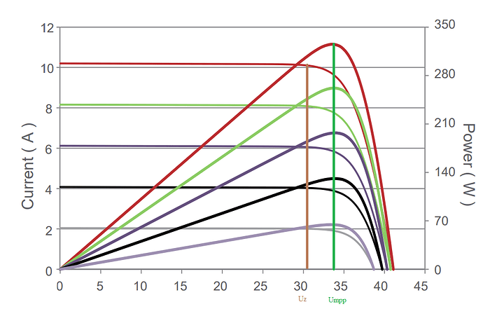

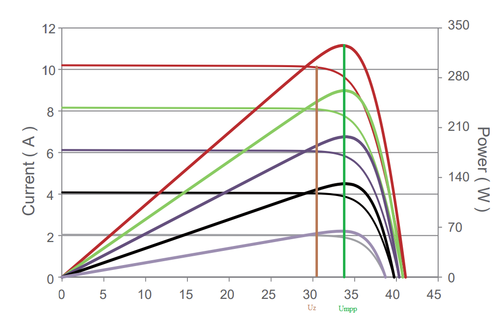

Die Z-Durchbruchsspannung liegt noch darunter.
Im Bild bei etwa 30V. Das bedeutet, dass Du ein abgedunkeltes Modul sicher bestromst.
Bei Halbzellen wird, soweit ich das verstehe, ohne Dioden in Serie parallelgeschaltet.
Dann sollte das auch für einzelne Module gehen.

Umpp ist die Spannung auf der Kuppe der Leistungskennlinie.
Das T steht für Tracking = Folgen und ist Sache des Wechselrichters.
Die mpp Spannung ist die der Leistung zugehörige Spannung, die der Wandler als mpp Punkt finden wird.
Die Umpp > Uz in der Modellvorstelltung von Carolus.
Was auch vollkommen richtig Ist.

Und auf dem Bild sieht man, dass Umpp nahezu unabhängig von
der Beleuchtungsstärke ist, zumindest bei diesem Modul.
Verlustwiderstände (durch Leitungen) verschieben Umpp mit steigender
Leistung zu kleineren Werten. Das ist hier kaum der Fall, gutes Modul eben.

Weil da der Punkt maximal entnehmbarer leistung liegt.
Und warum ? Du siehst doch an deinen eigenen Keistungs-Kurven, Dass die Kurven oben flach und gut gerundet sind, das heisst in dem bereich spannungsänderung hat kaum Einfluss auf die leistung.
Aber gerne !
Das ist bei allen (Si)-Modulen so, die ich bisher gesehen habe. Der abfall unterhalb 10 % leistung kommt wharscheinlich einfach daher, weil Verluste/restströme gleich bleiben und dann mehr von dem Verlust "mitgenommen" wird, der bei hohen Lichtstärken in kauf genommen wir/werden muss.
Hab ich für strings bisher kaum in betracht gezogen. Bei parallelen Modulen, und enttsprechend hohem strom bei niedriger Spannung könnte da ein Einfluss sein.

Der Punkt maximaler Leistung liegt genau bei Umpp. Nicht knapp darüber oder darunter.
Uz liegt deutlich unterhalb von Umpp.
Richtig.
Ich sagte knapp, du sagst deutlich.
Leg mal Umpp an ein dunkles panel an.
PS: Woher ist das bild?
Datenblatt vom Solarmodul.
CheetahPerc JKM325-345M-60H-(V)-A3-EN.ai (jinkosolar.com)
