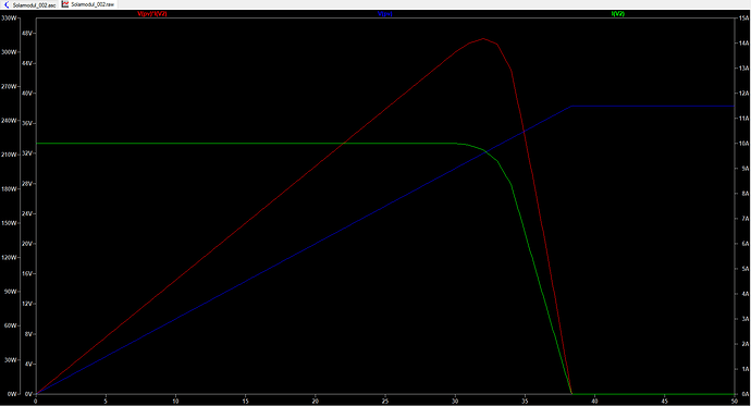

Da ist Uz aber nicht drin. Hast du das eingemalt?
Und wie gemessen?
Ich habe Uz und Umpp in das Kennlinienfeld eingezeichnet.
Gemessen hat der Hersteller.
Ich sehe ja, dass du das eingezeichnet hast. Aber woher ist der Wert?
Im Datenblatt? Ich habe noch nie gesehen,fraß ein Hersteller einen solchen wert abgibt. Wie definiert er den?
Oder hast du selber gemessen?

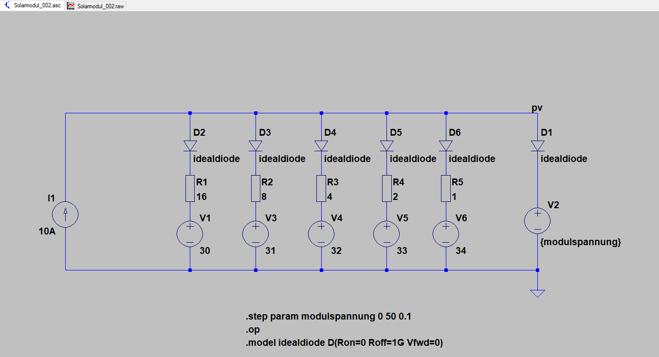

Ich habe den Wert dort eingezeichnet, wo der überspannte Bereich beginnt.
Nun habe ich das Solarmodul simuliert. Suche Dir eine Z-Spannung aus.
Durch die Simulation begreift man die Kurvenverläufe erst richtig. :slight_smile: /p>
Solarmodul_002.asc (2.55 KB)
Umpp liegt in der Simu übrigens bei etwa 32V

Such dir einen Strom aus, der fließen darf/kann/soll/wird, und schon kennst du die Z- Spannung....
Der Überspannte Bereich beginnt, wo die Z-Spannung am niedrigsten ist.

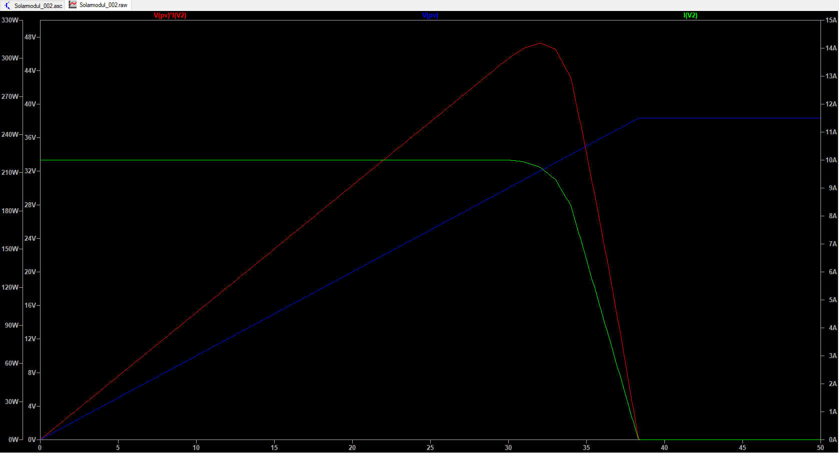

Ich müsste das jetzt noch an meine Kennlinien angleichen und dann habe ich
ein Modell für mein Solarmodul.
Aber für grundsätzliche Fragen kann man ja mit dem Modell hier diverse
Situationen durchspielen und korrekte Antworten erhalten.
Ist schon eine tolle Sache.

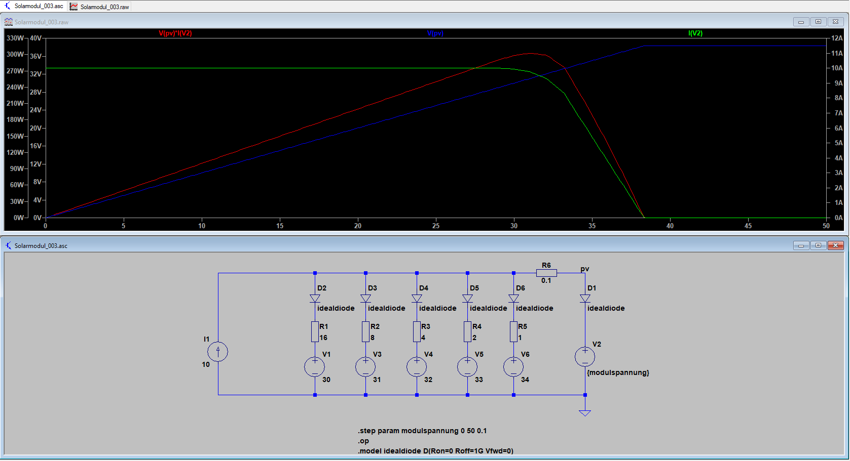

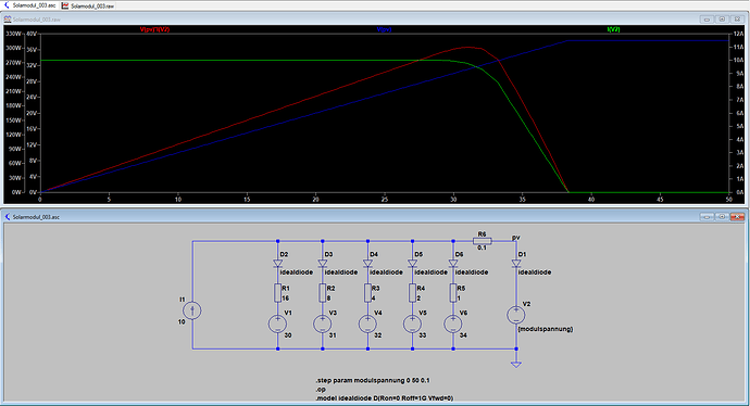

Im Gegensatz zur Simu bleibt bei meinem realen Modul die Umpp über die Leistung nahezu unverändert.
Das liegt an dem Serienwiderstand.
Den habe ich jetzt hinzugefügt und so wird das Modell immer realistischer.
Solarmodul_003.asc (2.69 KB)
