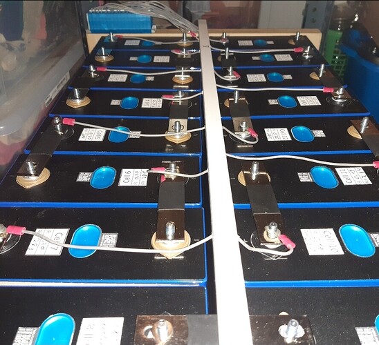

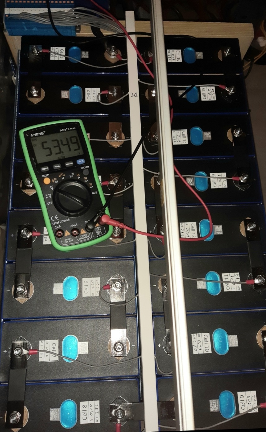

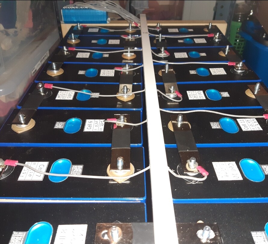

Zelle 6 ist vielleicht etwas voller als die anderen Zellen. In diesem Spannungsbereich machen sich kleine Ladungsunterschiede sehr deutlich bemerkbar.
Beim Entladen geht sie um 0,06-0,1V weiter runter wie die anderen...
prüfe mal die Übergangswiderstände der Anschlüsse ... oder die Zelle muss mal richtig überprüft/ gemessen werden.
Es lag tatsächlich an dem + Anschluss der 6. Zelle...es sind 4 Kabelschuhe und die Busbar dran, dafür war die originale Schraube zu kurz und griff nur noch mit 2-3 Gewindegängen! Neu Schraube rein, und die Spannung stabilisierte sich wieder.

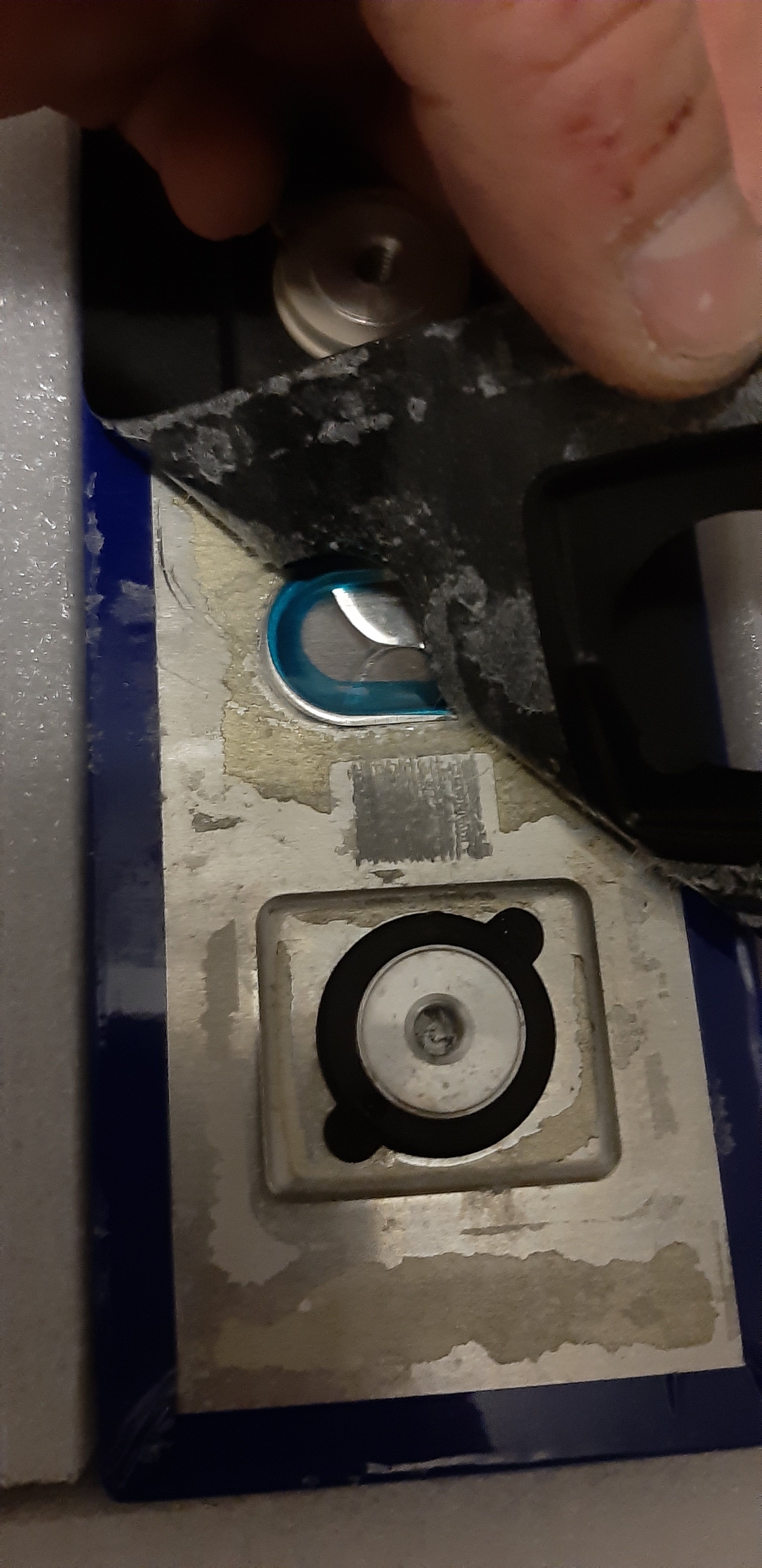

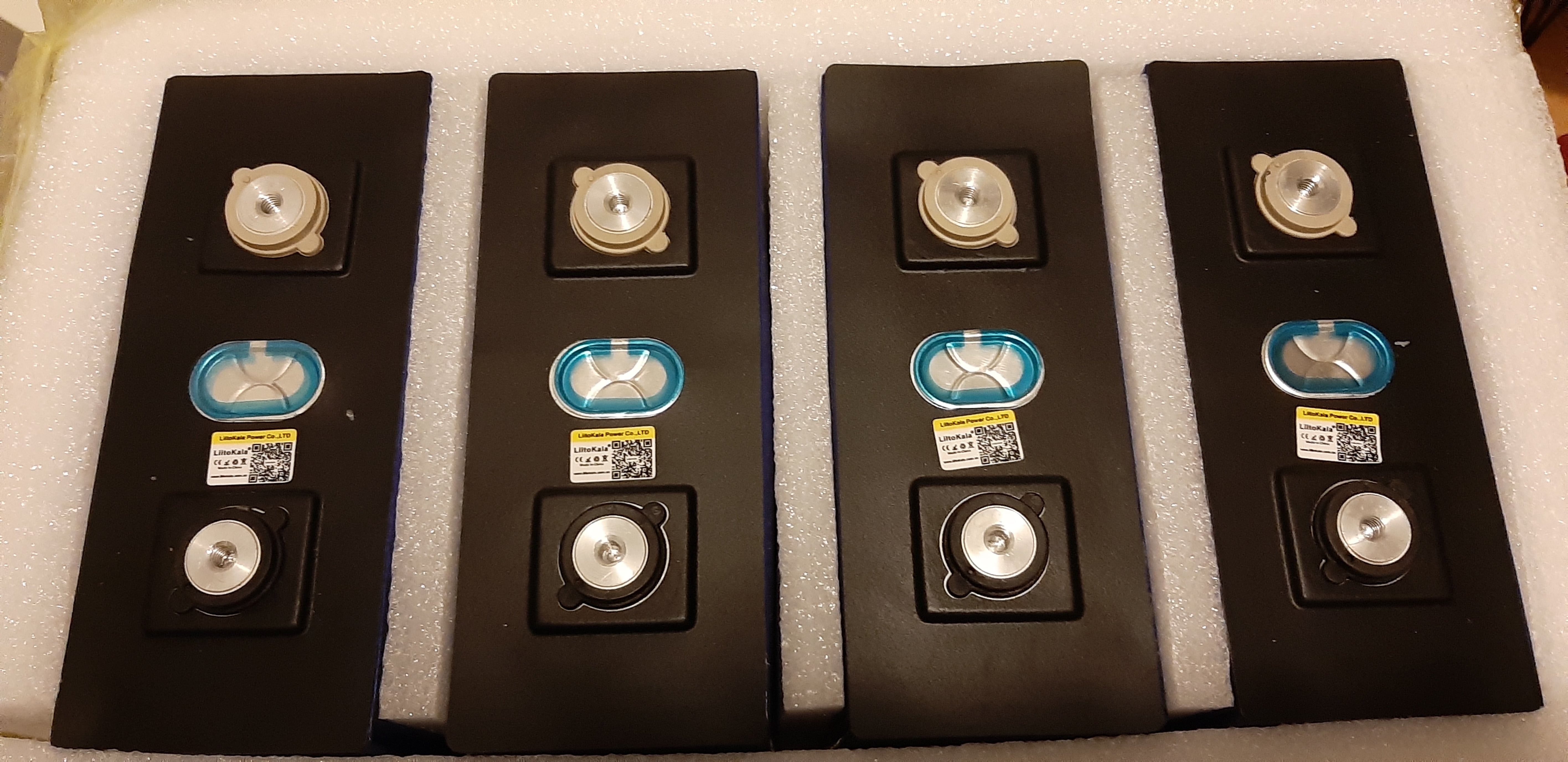

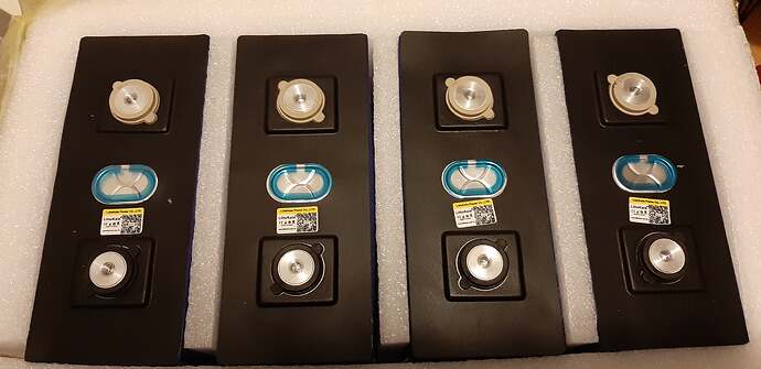

Nachdem mein LiFePo4 280ah Zellen Thread im "Suche und Biete" Forum durch die Decke ging (aber nicht wirklich weiter brachte) und ich daraufhin am 11.11.21 vier Zellen über AliExpress von Liitokala bestellt hatte, war ich etwas passiver und wartete nun zwei Monate ob und was da ankommen würde...
Heute wars endlich so weit die Zellen sind unbeschadet angekommen.

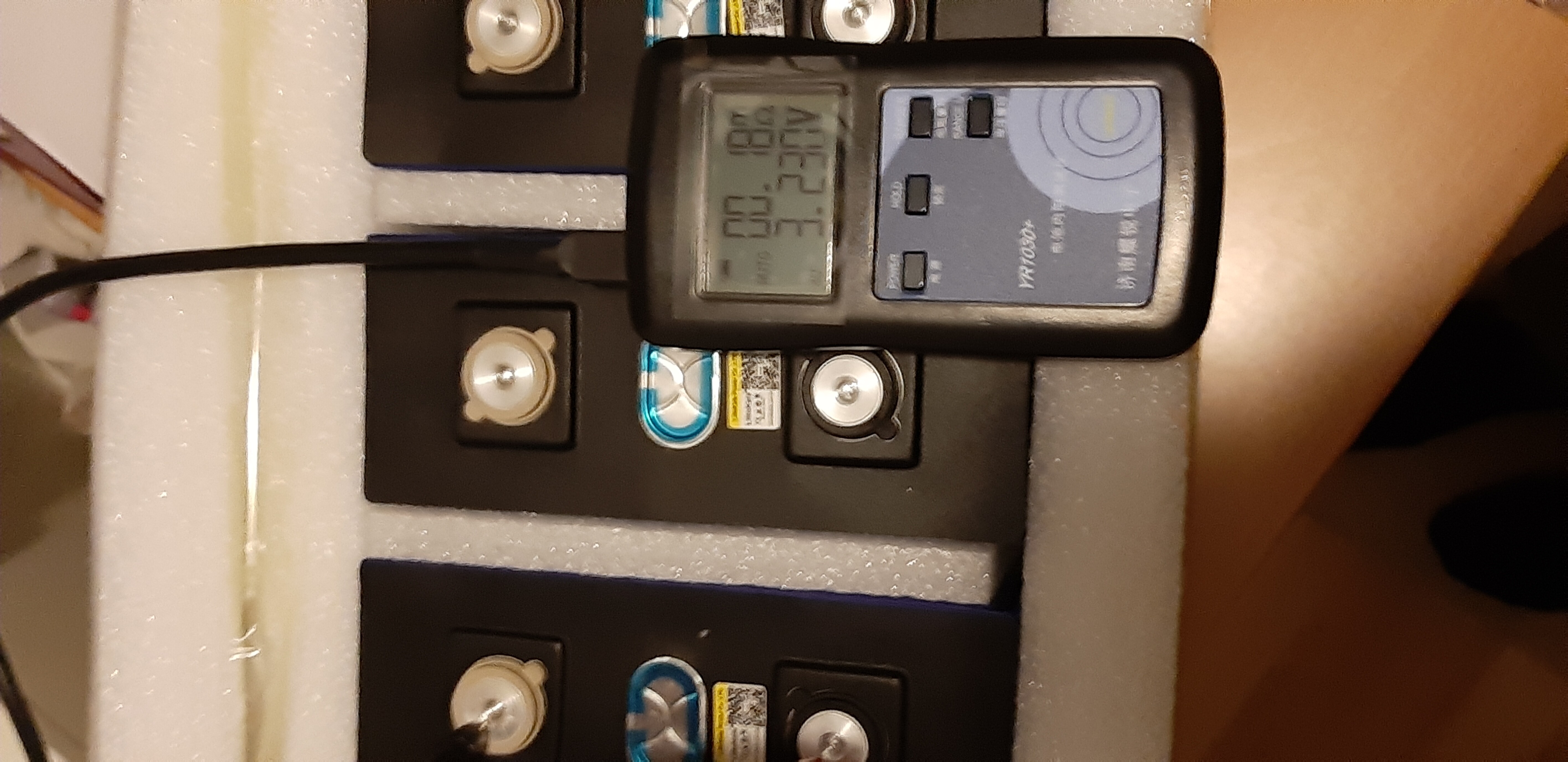

Erste kurze Messung ergab 3,23V und 0,17-0,19 ohm
Kapazitätstest folgt...dauert halt einwenig mit meinem 2A Modellbaulader ... :?
Bin gespannt was dabei raus kommt...
Sodele, muss mich auch mal wieder um meinen Thread kümmern :angel:
Ich machs kurz, die vier Liitokalas waren ja ein Reinfall... Die genauen Kapazitäten werde ich hier noch posten, aber die niedrigste war irgendwo bei ca. 230 Ah....

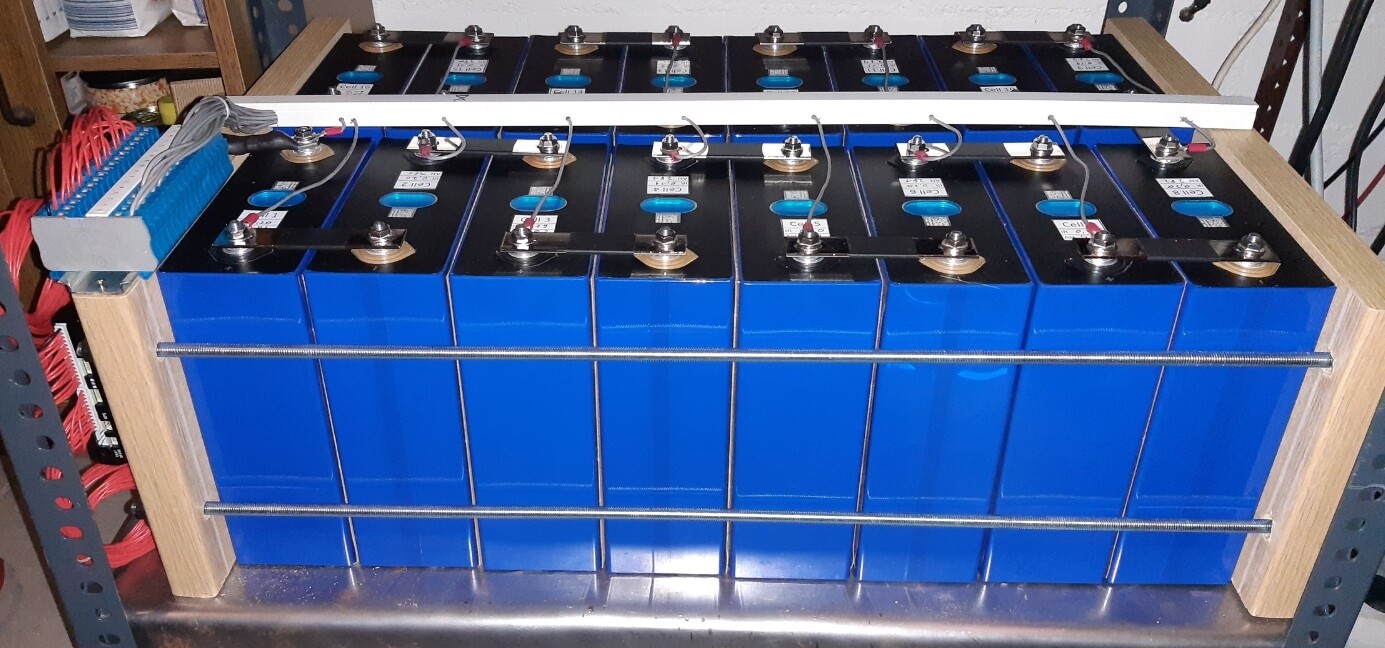

Deswegen hab ich kurzerhand bei Exliporc 16 neue bestellt, die ich momentan noch am Testen bin. Bisher alles ohne Ausreißer, Innenwiederstände 0,18-0,20 Ohm und Kapazitäten 280-284Ah.

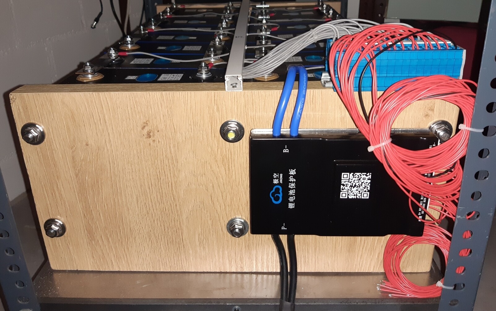

Das JK BMS mit 2A Balancer und 150A liegt dafür schon bereit
Das wird meine neue "Master" Powerwall. :clap:

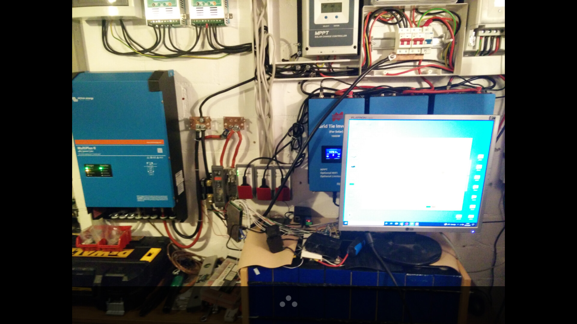

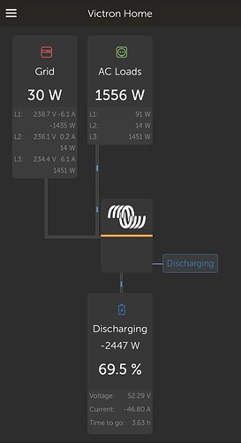

Damit ich so viel gespeicherte Energie auch ins Haus bekomm, habe ich mir dann noch den MP2 5000 gegönnt
:twisted:
Dieser läuft schon parallel zu meinen drei SUN 1000 und meiner AP Systems YC600 Balkonanlage.
Als GX Gerät musste mein alter RaspPi3 herhalten.
Für die Energiemessung wird ein EM24 mit selbst gebauter RS485 Anbindungen genommen. Für die Batterieüberwachung habe ich den Smartshut 500 eingebaut und mit einem DIY VE.Direct Kabel angeschlossen.

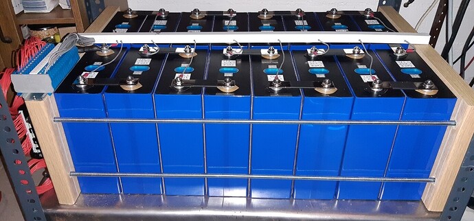

Heute meine neue MainPowerwall sogut wie fertig gestellt :clap:
Morgen kommt dann die alte runter und die "alten" Zellen werden durch getestet
Akku Fertig :clap: :smiley:

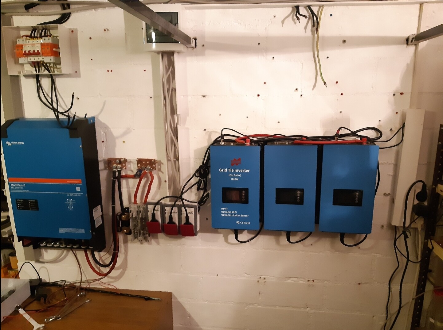

Es wurde jetzt halt schon zum dritten Mal die Anlage umgestellt/umgebaut
Das mit den Schienen ist ne saubere Sache...wäre aber bei mir nur schwer realisierbar oder eben auch wieder zwei ebenen...
Hab halt leider nur das kleine fleckchen Wand zur Verfügung.
Deine Anlage ist halt in Sachen Ordnung, Optik und Technik mit die beste was ich kenn!
Gestern fast fertig geworden, fehlt nur noch Erdungdraht richtig verlegen und die dicken 70er Crimpen damit ich den Akku dran hängen kann.
Kabel konnte ich alle von der alten Konfiguration verwenden. Nur die zwei 70mm² kamen dazu

jo wenn man den platz hat ist einiges möglich aber so eine kompakte anlage auf engstem raum hat auch was finde ich
das braucht viel mehr hirnschmalz das dort ordentlich unterzubringen :thumbup:

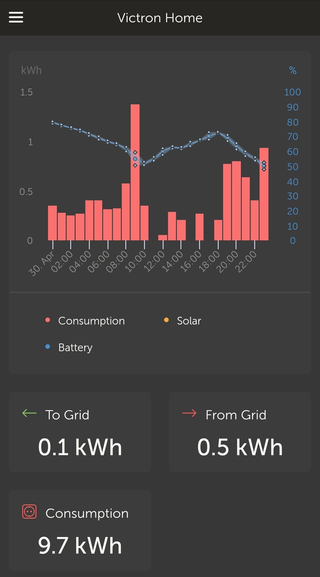

Anlage läuft jetzt sauber :clap:

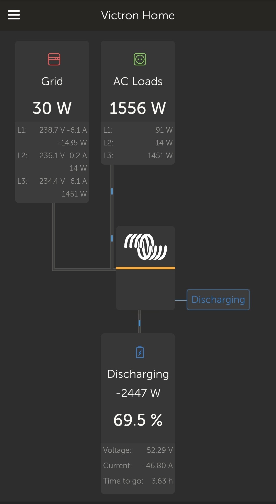

Die drei SUN 1000 habe ich immernoch mitlaufen, bräuchte sie aber eigtl. nicht...höchste Last war bisher zwei Waschmaschinen und Spülmaschine gleichzeitig mit insgesamt knapp 4kW, das hätte der Multi auch alleine gepackt...
Schön ist, daß ich nun auch die überschüssige Energie von dem AP600 in den Speicher bekomme. :smiley:

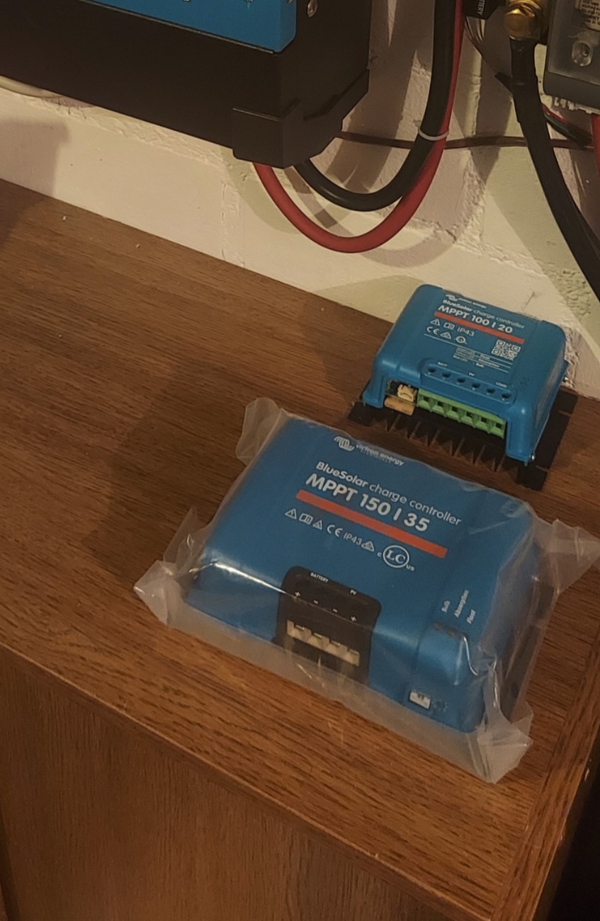

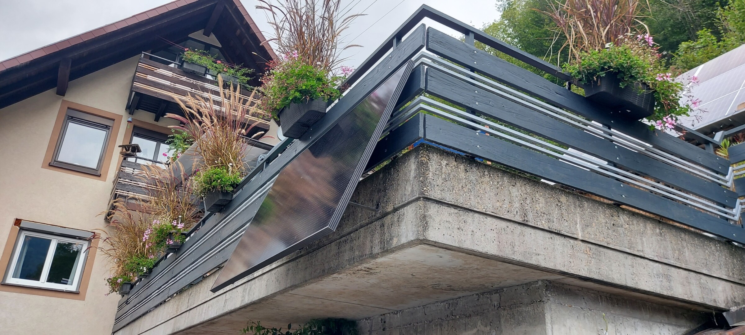

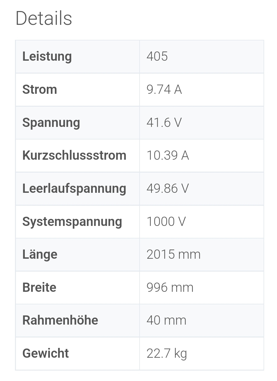

Sodele es geht weieter...ich habe ja momentan 10 JAM72 405 Module, davon hängen 6 an meinen zwei EPEver Laderegler (3S1P)
Ich habe mich für die EPEVER damals entscheiden müssen da die JA Solar mit knapp 50VOC Spannung für die Victrons nicht optimal sind.

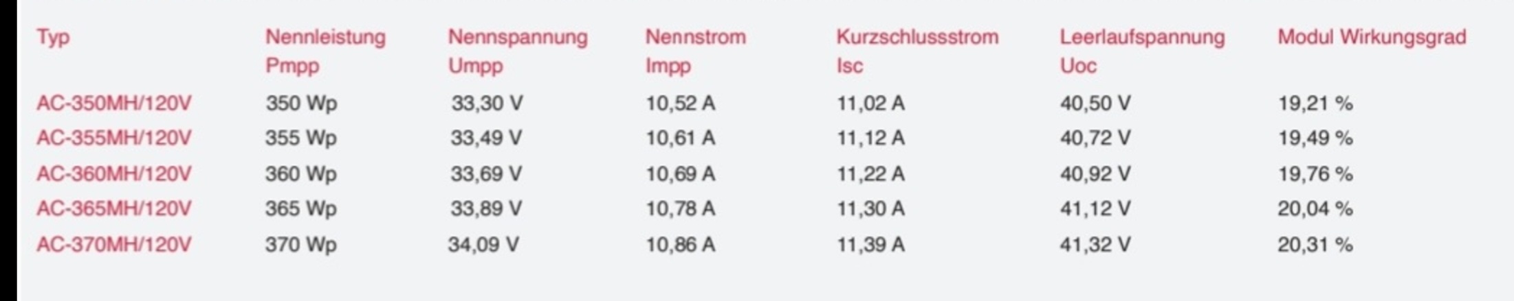

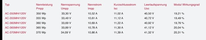

Jetzt Bau ich noch 6x 360W Module von Axitec hinzu und hätte diese mit 2xVictron 150/35 LR an die Batterie gehängt.
Die EPEVER würde ich aber nun veräußern und doch alles mit Victron Laderegler machen...
Meine Frage nun würde ein RS450/100 Sinn machen damit ich beide Hersteller jeweils 6S dranhängen kann?
Oder besser die zwei 150/35 behalten und die 6xJASolar an einen 250/60 in 3S2P Verschaltung?
Das Problem bei mir ist das dass Haus gegen Nachmittag immer mehr meine Module verschattet, ich habe Bedenken das mit dem RS 450 und serielle Anbindung mir zuviel Leistung flöten geht. Allerdings hätte ich dann nur ein Gerät und höhere Spannung (=bischen weniger Verluste)und keine 4 kleineren Laderegler...
JA Solar
Axitec
