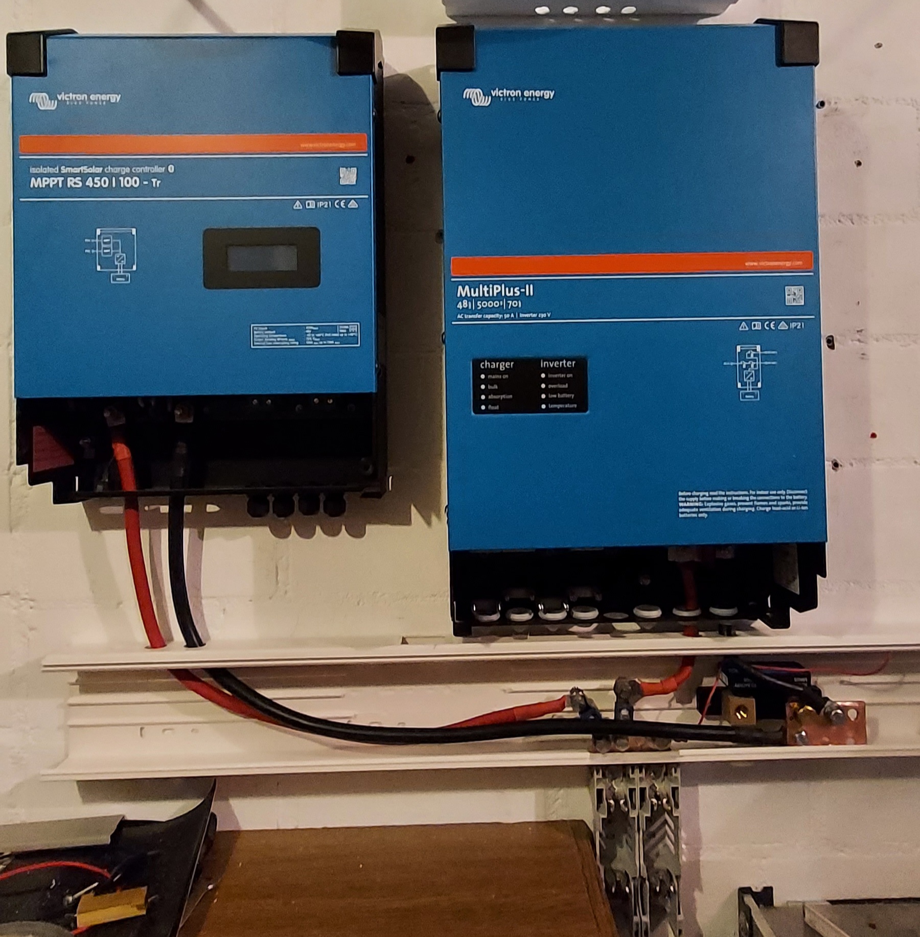

Das pack ich(die Module) locker in 6S Konfiguration...RS450/100 ist bestellt, die anderen Laderegler gehen wieder zurück...10Euro Versand verblasen, aber so what

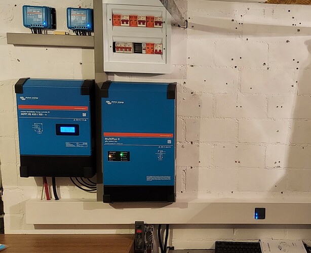

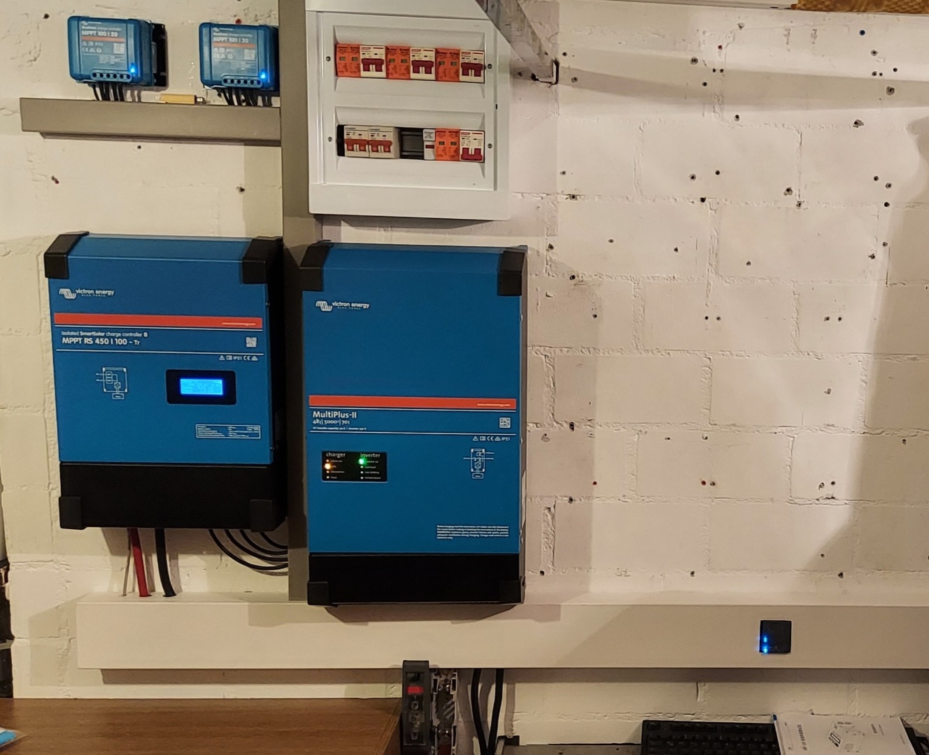

So, Powerwall 5.0 ist dann auch sogut wie fertig und bleibt jetzt hoffentlich mal länger bestehen :lol:
Neu ist der 450/100 und die beiden 100/20 Laderegler, + komplett neue optimierte Verkabelung mit verkürzten Leitungswegen. Somit musste ich keine Kabel kaufen, sondern habe jetzt wieder massig übrig.
Auch die Steuerungselektronik wurde jetzt mittels DC Wandler direkt an die Batterie gehängt und ist nicht mehr vom öffentlichen Netz abhängig.

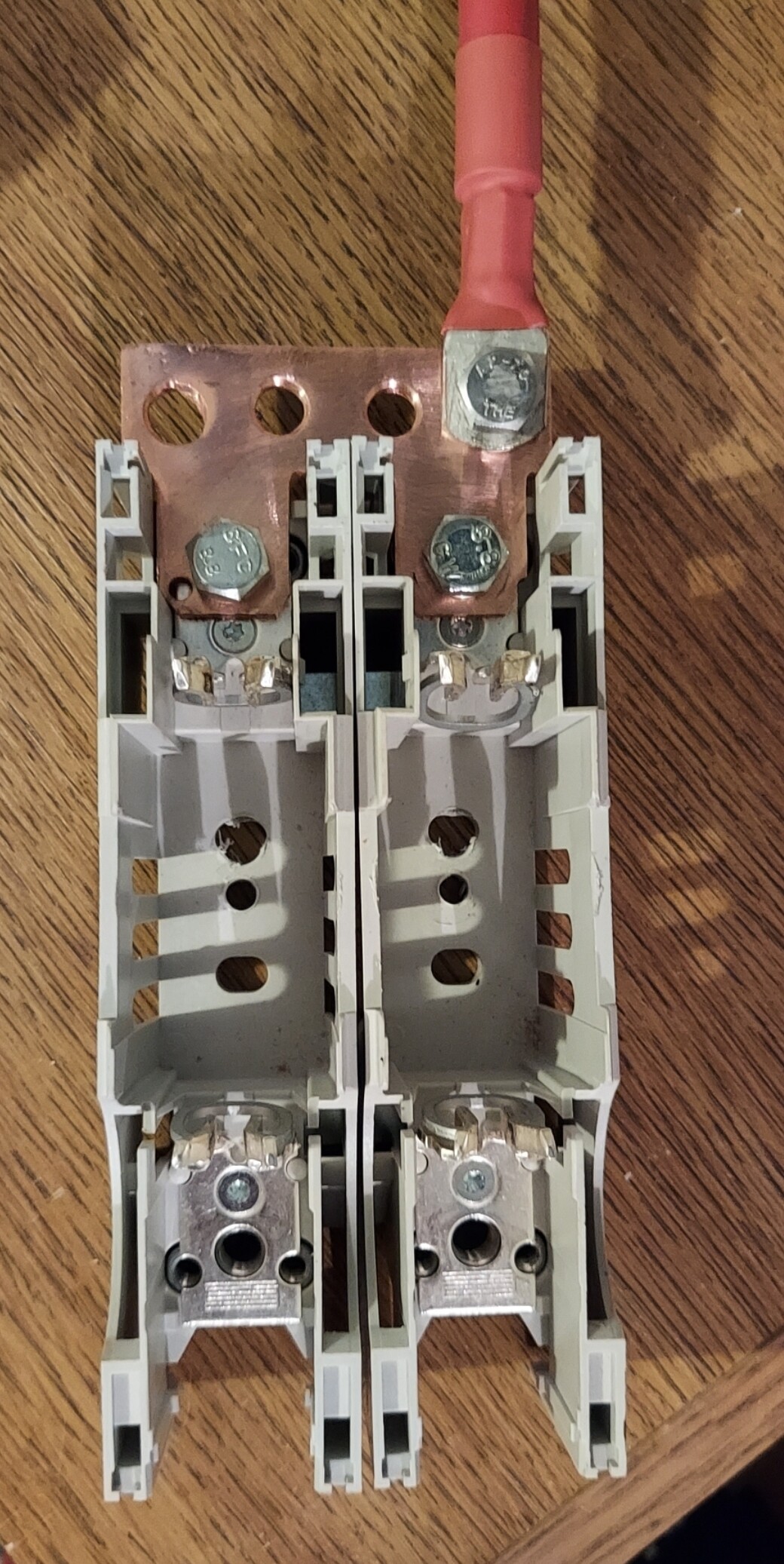

Neue Busbar in den NH Trenner integriert

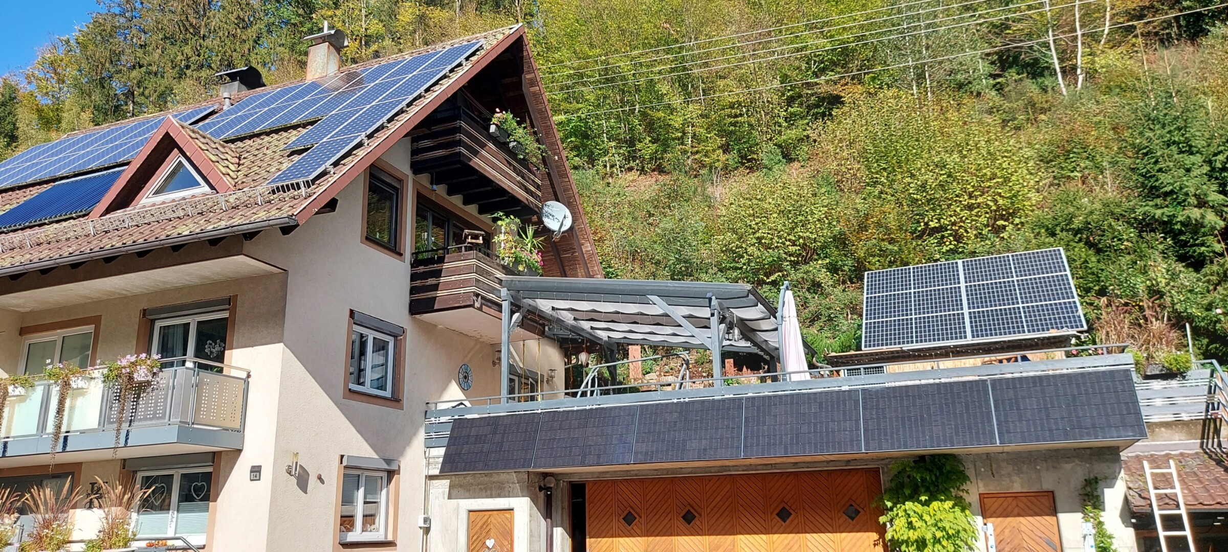

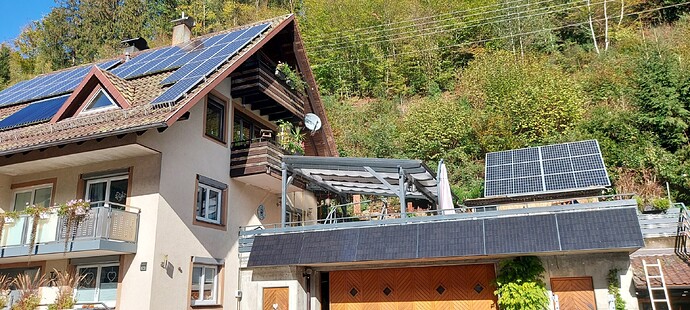

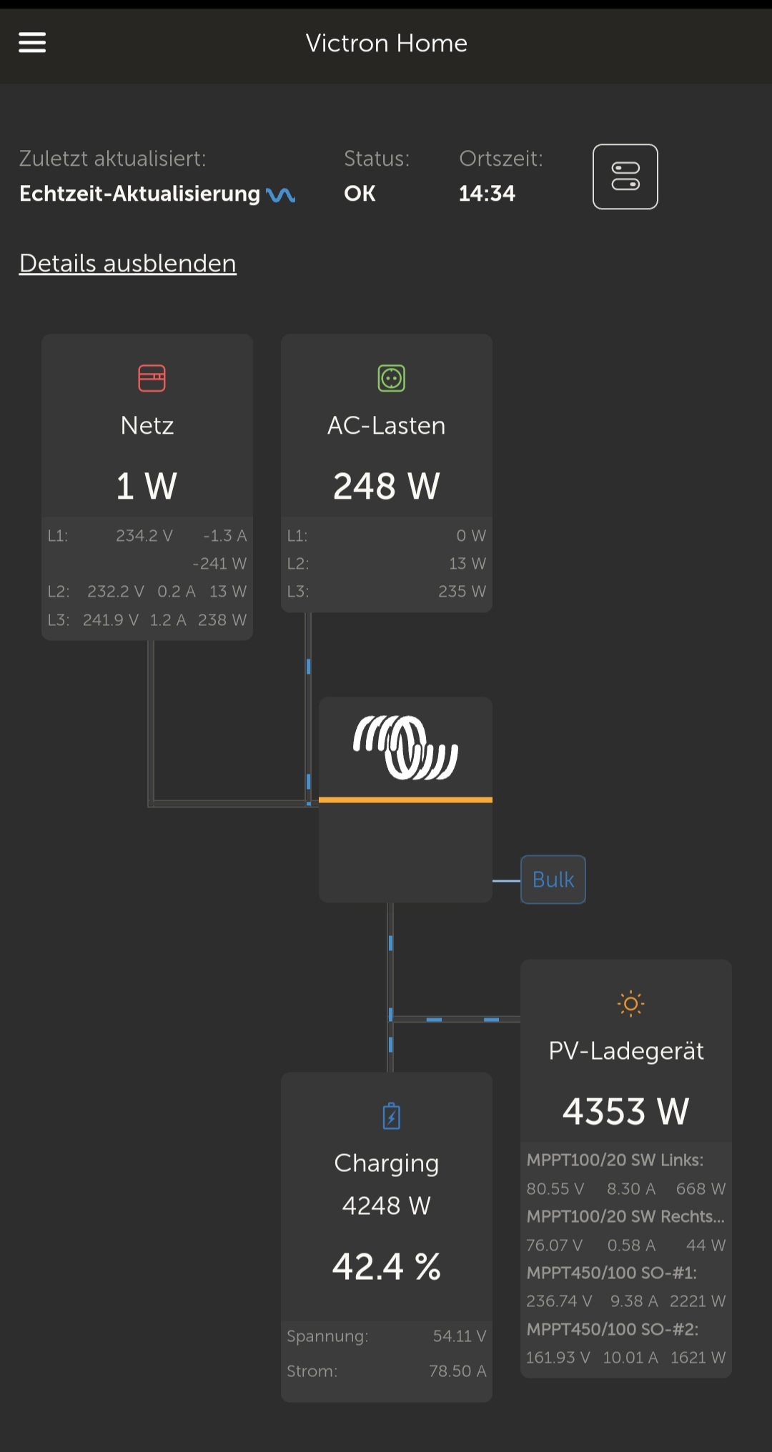

Die 6 neuen Module (+1gebrauchtes 540W) kommen morgen dran, dann bin ich bei 7,2kWp :clap:
Die 6 neuen Module hängen jetzt auch :clap:
