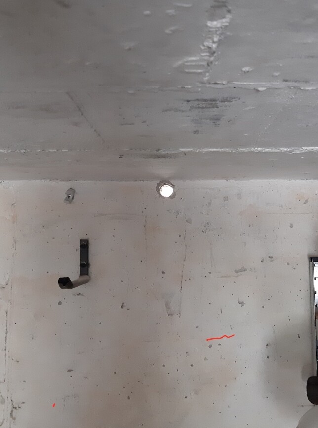

Heute wiedermal ein Loch in die Hauswand gemacht...30cm Beton können hart sein...
Jetzt noch Leerrohr legen und PV Kabel ziehen
30cm beton? hast du nen bunker? :lol:
Mein Opa wollte wohl damals einen Bauen ;)
Bin ja froh drum, der Berg ist zwar hauptsächlich Fels, aber bischen mehr Stabilität schadet nie...

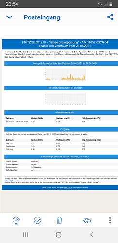

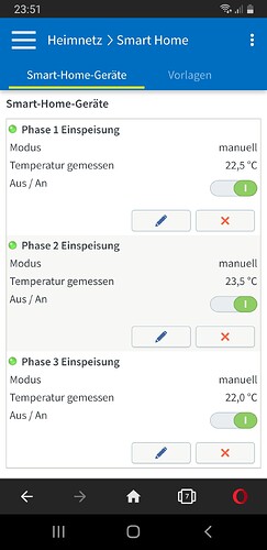

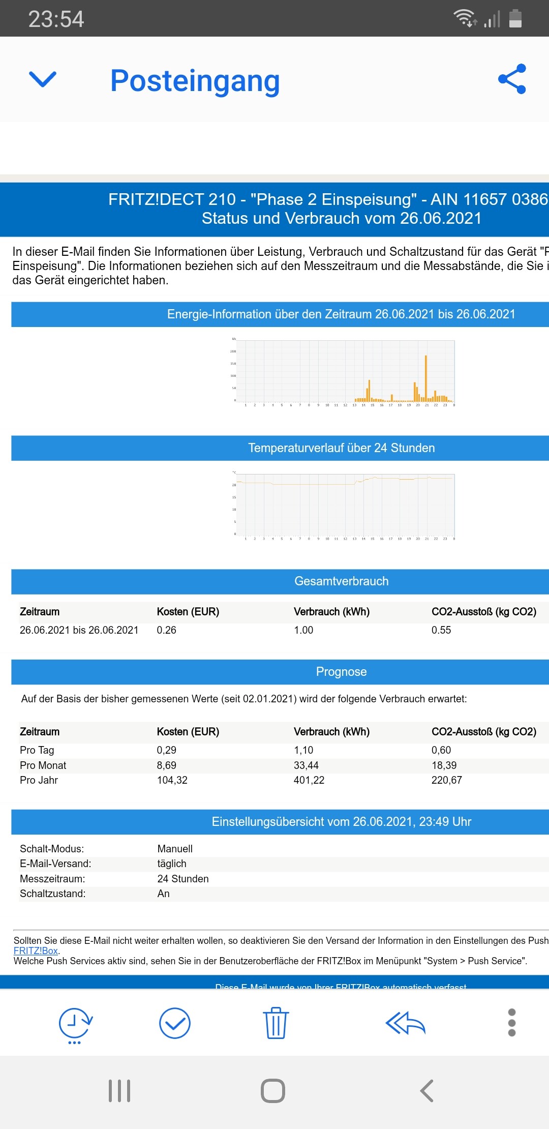

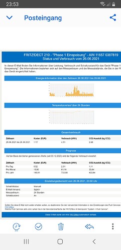

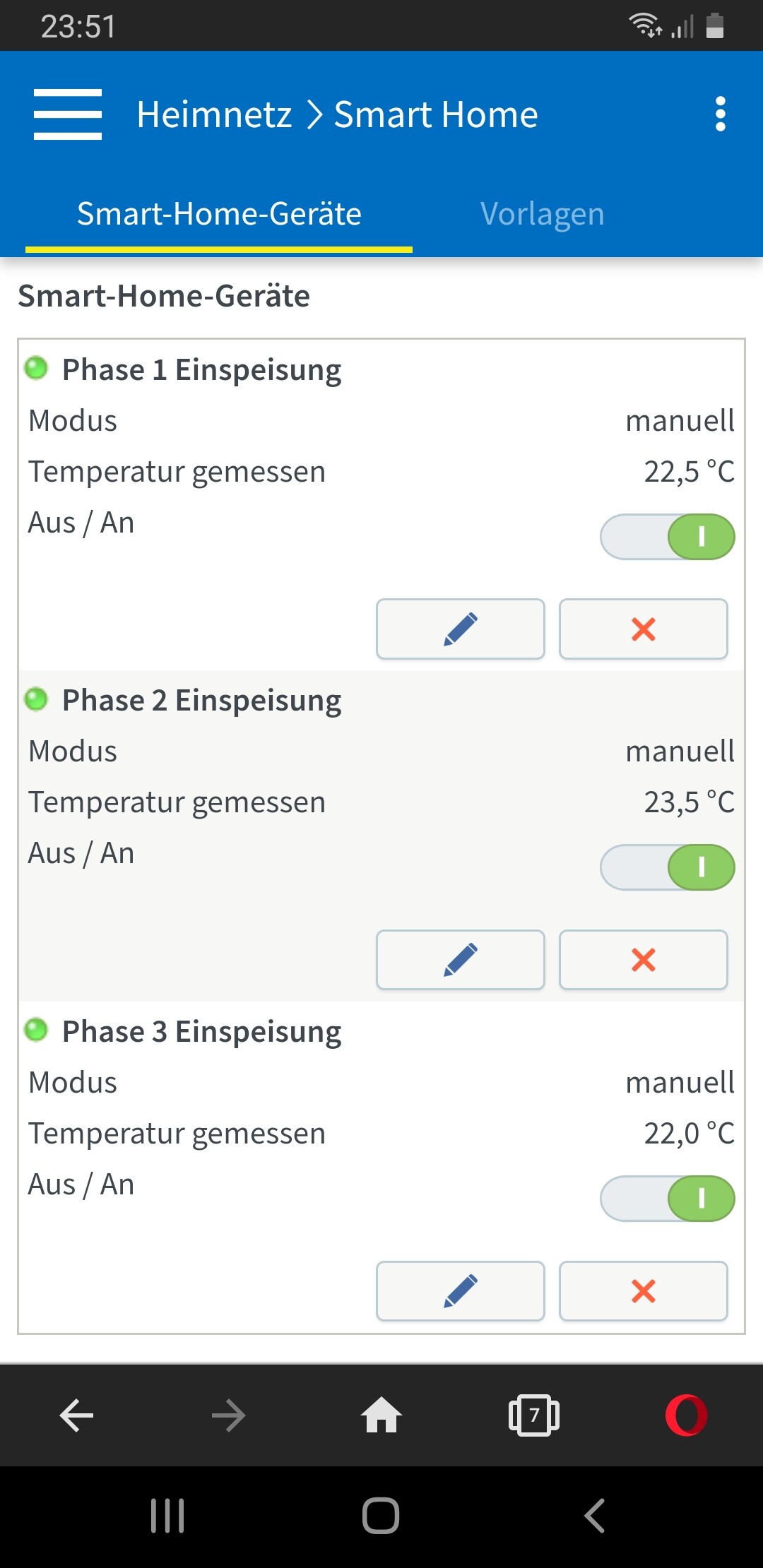

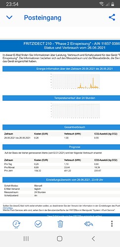

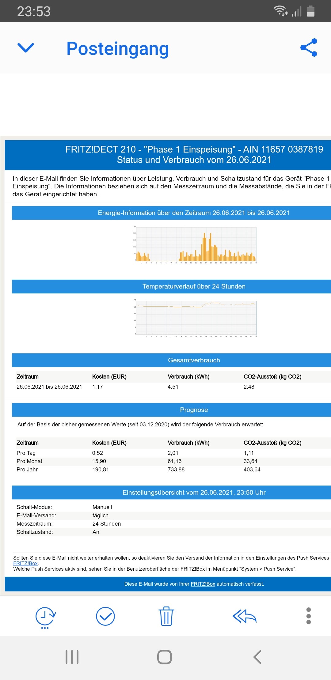

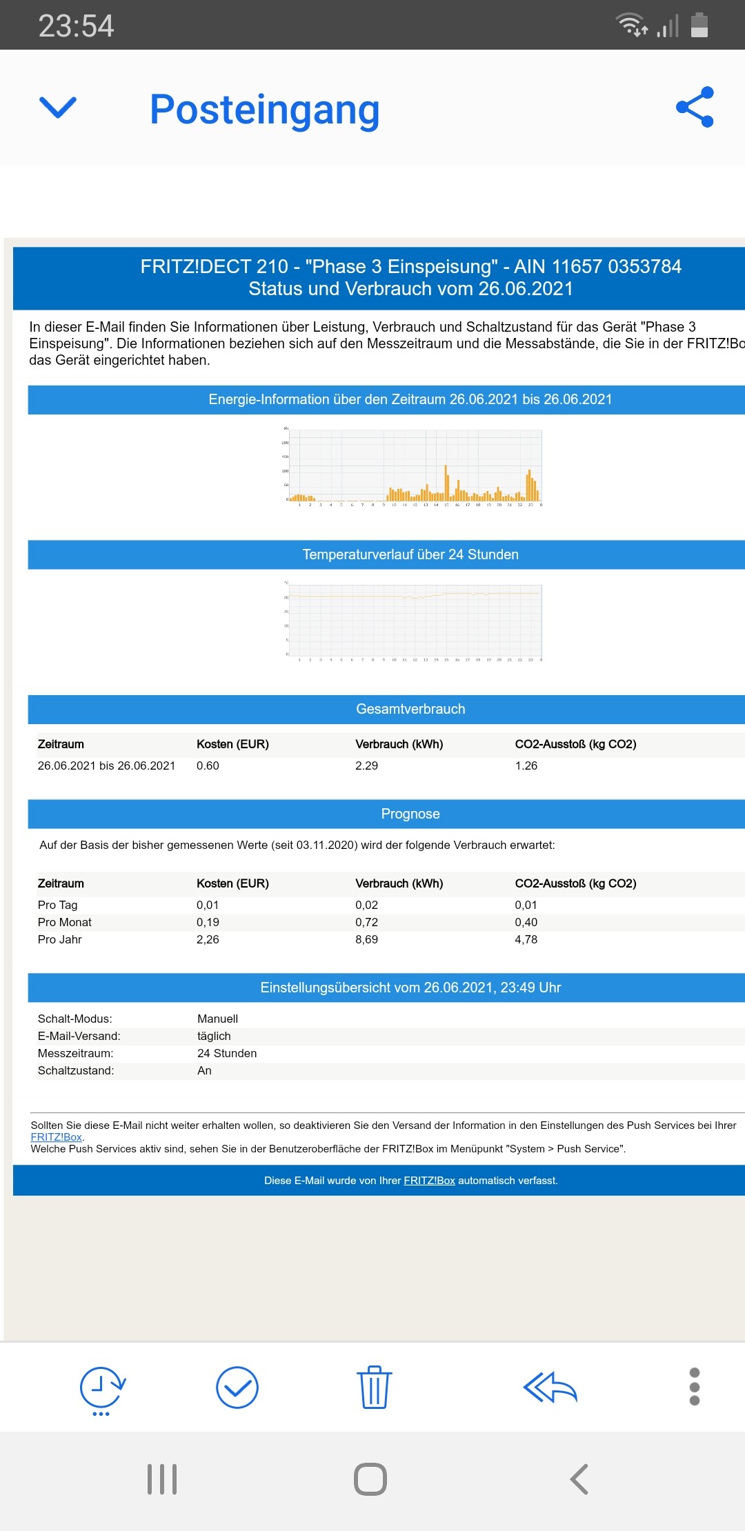

Meine 3.Fritz Dect 210 läuft jetzt auch mit. Jetzt sehe ich endlich bequem vom Sofa aus was ich effektiv spare über den Tag verteilt...

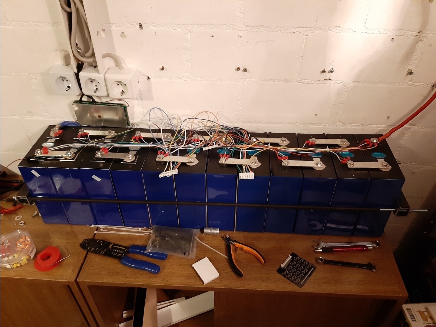

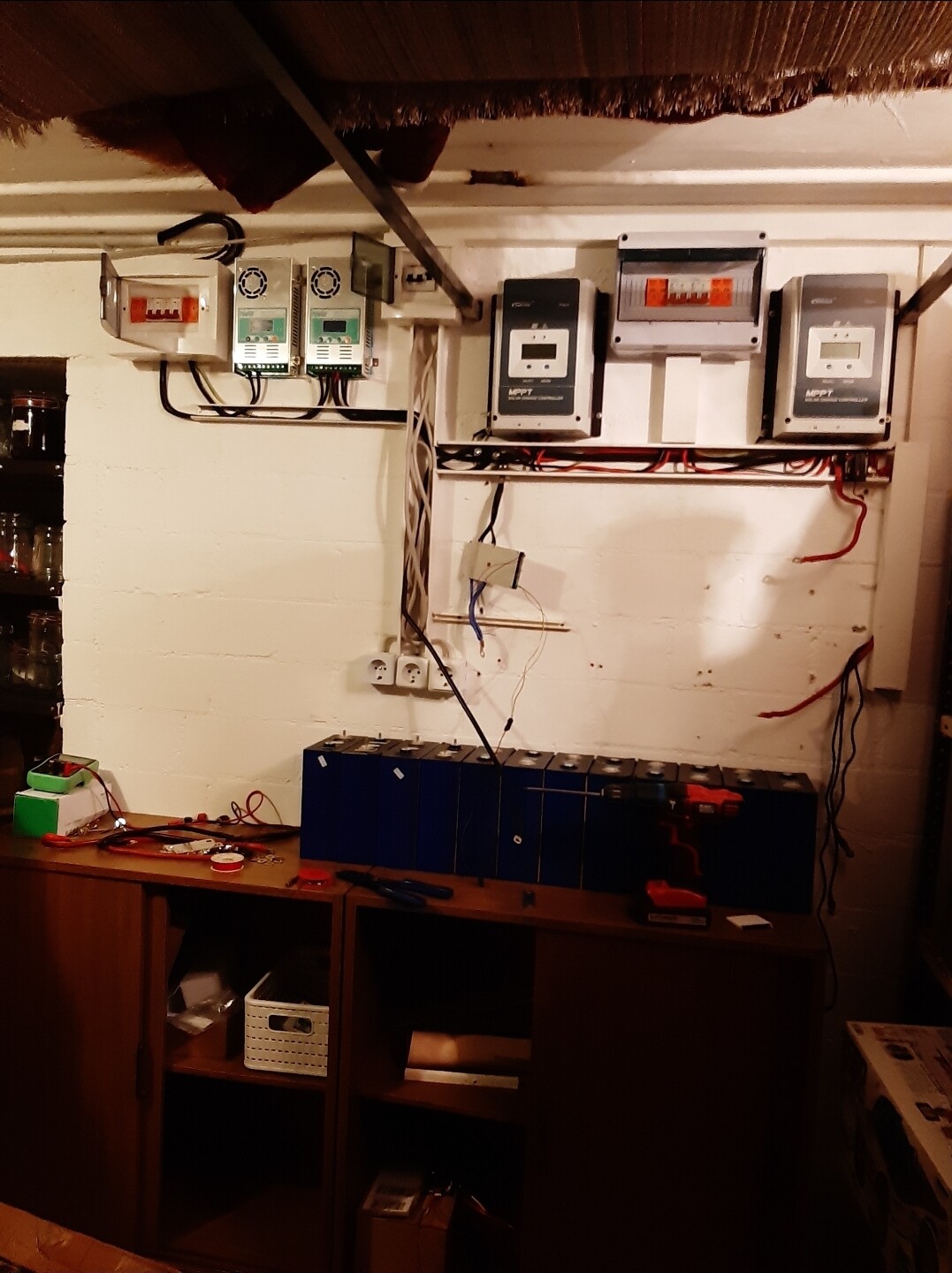

Update....nach dem Projekt ist vor dem Projekt, oder nichts ist beständiger als die Veränderung...

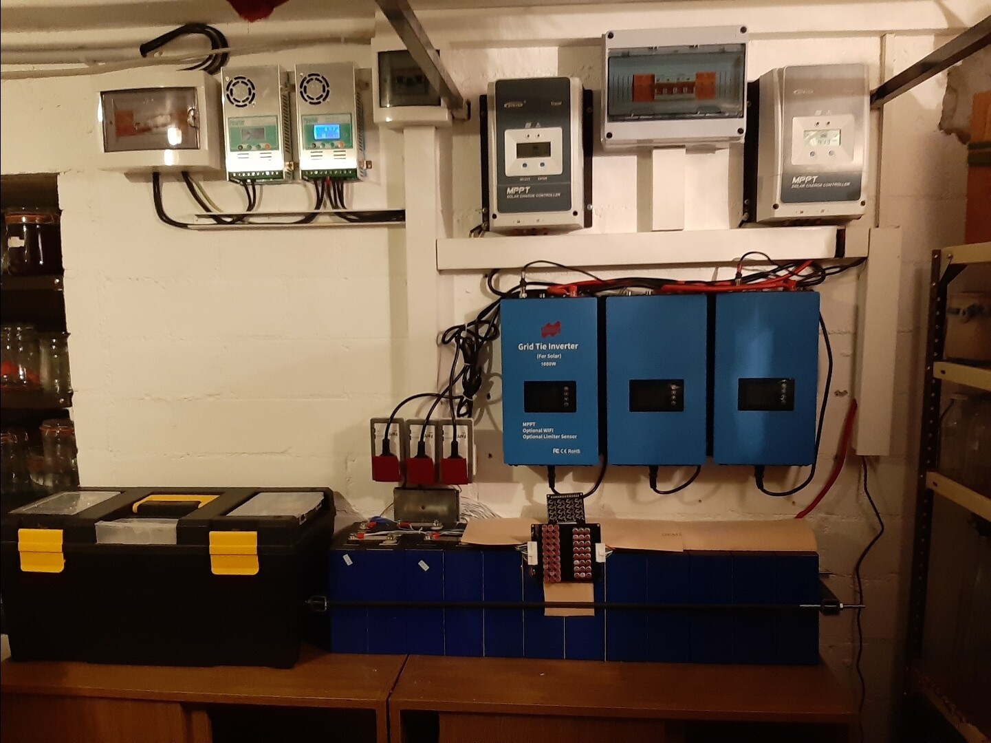

Nachdem PV West endlich fertig war konnte ich mich an den Akku machen, da ich ihn gestern voll bekam und die WR aus geschaltet hatte, konnte ich mit der Demontage und Neubau abends schon beginnen

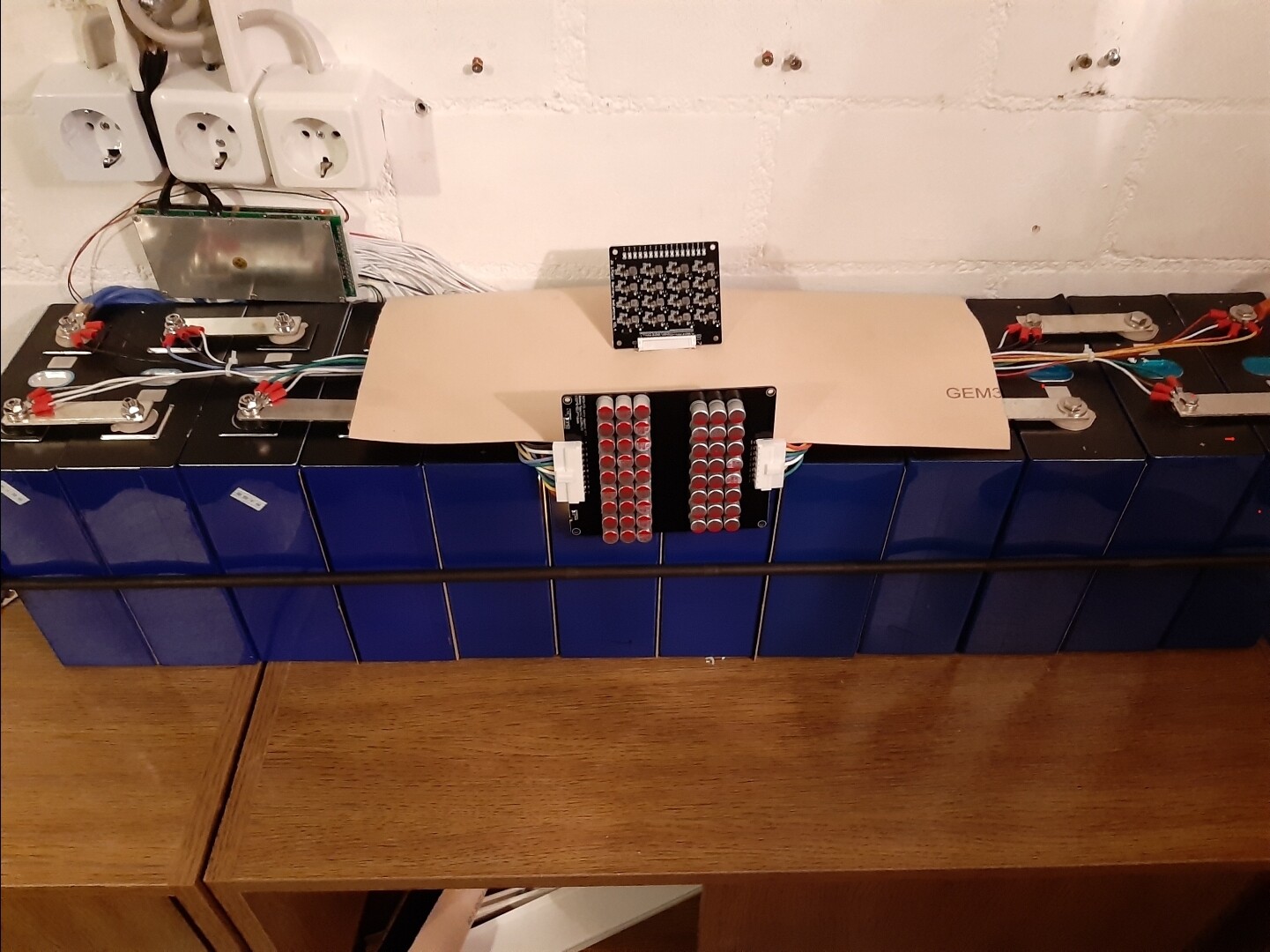

Da mein schönes Regalchen nur für 8S ausgelegt war, musste ich beim Nachbar zwei Schränke klauen (sie standen draußen mit Schild "zu Verschenken" dran :angel: ) um dort die 12S Powerwall unter zu bringen.
Den 8S 5A Balancer musste ich auch gegen eine größeren tauschen ( habe den 13S-17S 5A bestellt hoffe er funktioniert auch mit 12S...)was natürlich, zusammen mit dem Kabelschuh quetschen und verlöten extra Zeit kostete und ich somit gestern nicht fertig wurde...
Da heute den halben Tag keiner Zuhause war, wars aber auch nicht so schlimm das die WR nicht liefen!
Heute Abend nochmal alles durch gemessen und angeschlossen. Der erste Testlauf glückte auch auf Anhieb. :clap:
Wechselrichter wieder aufgehängt und angeschlossen, Laderegler neu konfiguriert, und schon läuft mein 36V System mit 10kWh Speicher :smiley: :thumbup:
sauber
sehr schön gemacht
ich bin da auch so pingelig beim aufbau
lieber lasse ich mir mehr zeit aber dafür wirds dann auch sehr aufgeräumt
Danke, gegen Ende wollte ich aber nur noch fertig werden, die Verkabelung der Wechselrichter sieht jetzt nicht so "ästhetisch" aus aber ist besser wie davor...die Akkuverkabelung war mir wichtiger
ja klar optimierungpotenzial gibt es immer :wink:

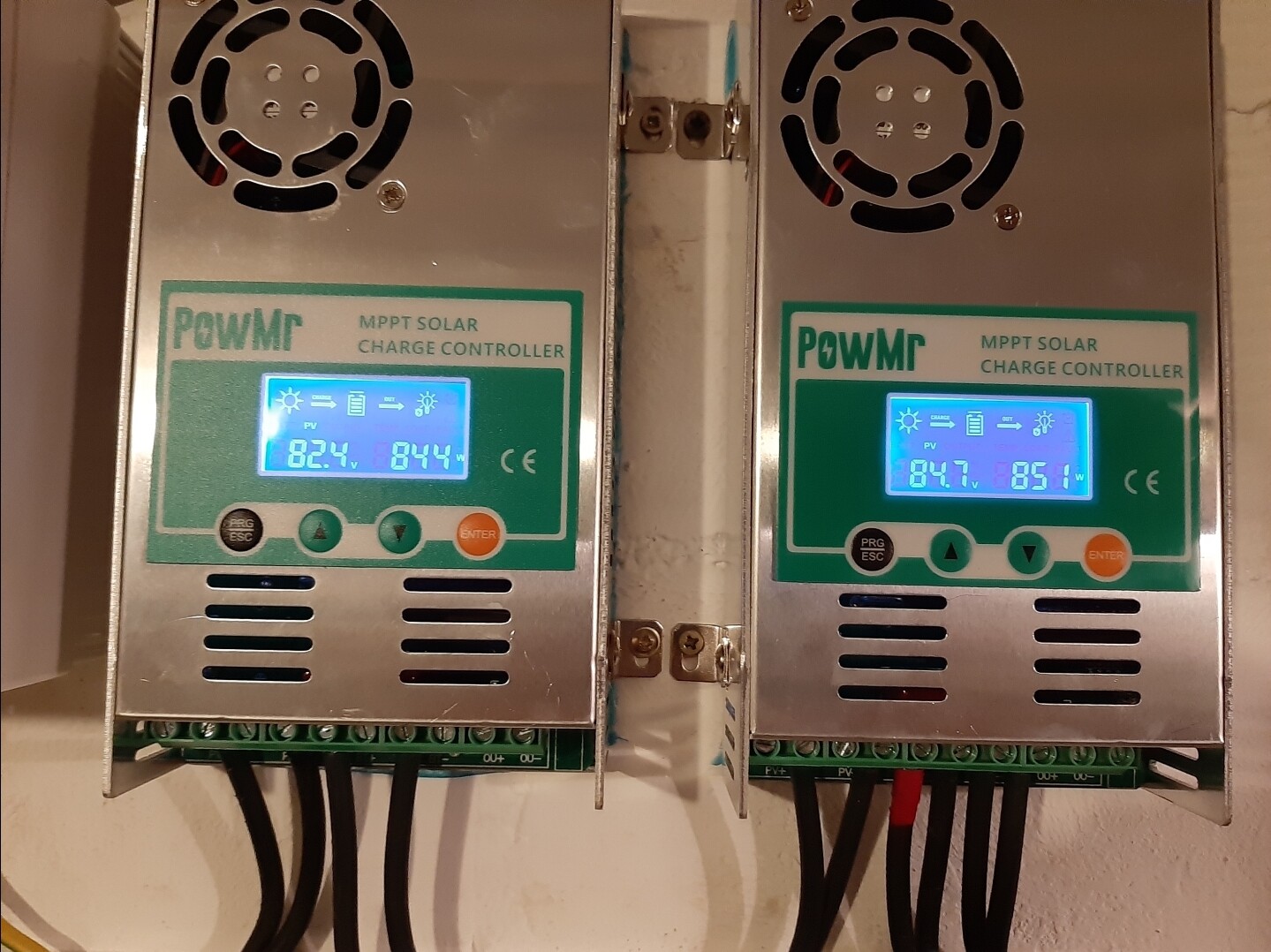

Der heutige Tag mit dem neu angeordneten System konnte nicht besser laufen...Die Wechselrichter gehen jetzt alle drei auf über 950W hoch (vorher durch die 35A Limitierung und und 8S nur ca.890)
Außerdem war sehr wechselhaftes Wetter mit immer mal wieder Sonne ab Nachmittag. PV West konnte somit gleich mal zeigen was es kann...
Für 4x405Wp gar nicht mal schlecht

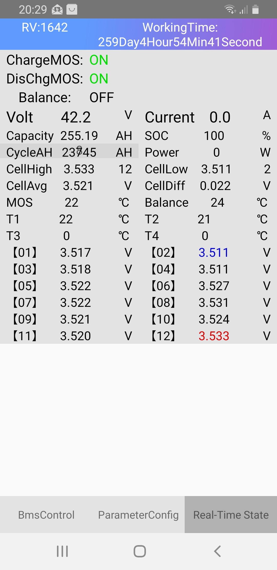

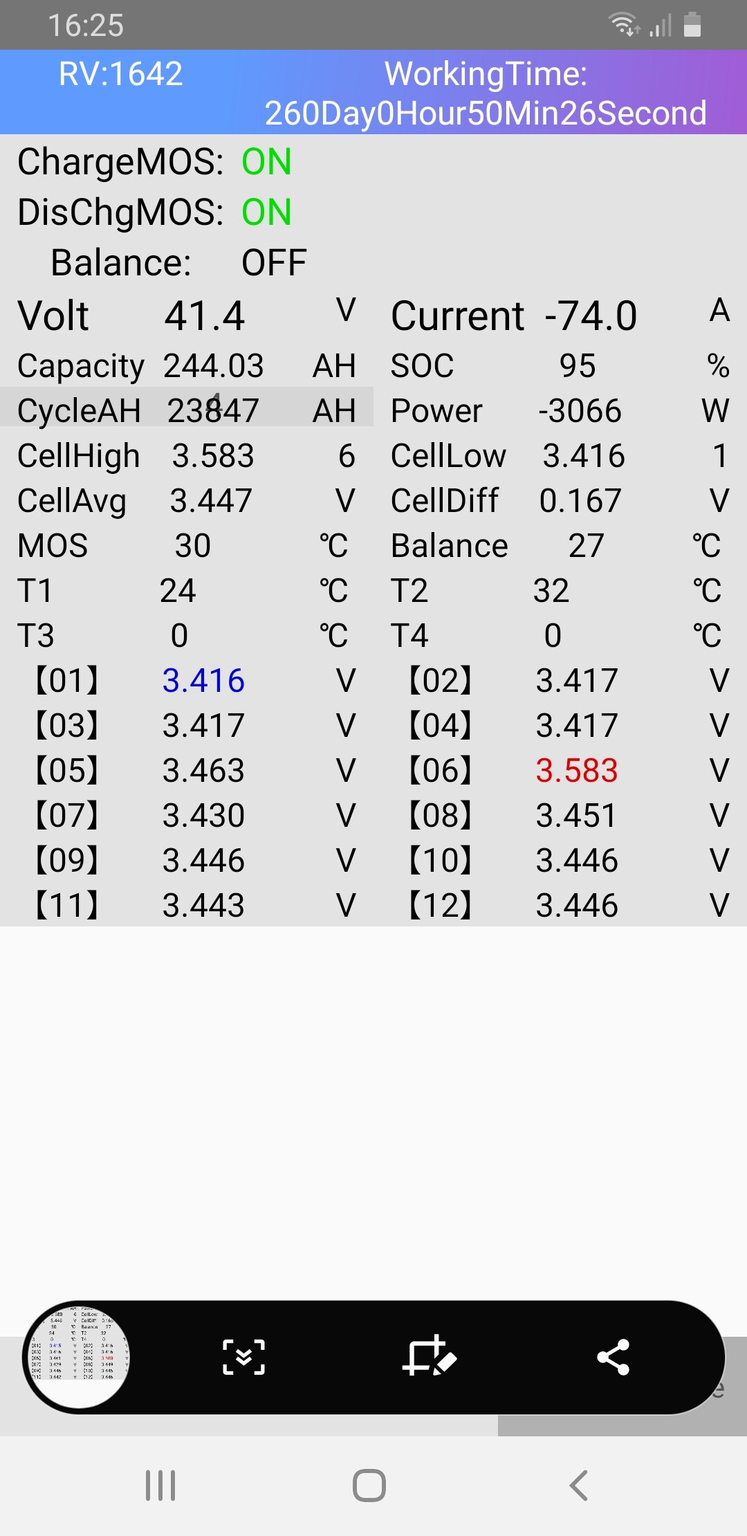

Einzig die 6. Zelle macht mir noch etwas sorgen...aber mal abwarten und Tee....ne Bier trinken :angel:
Zelle 6 ist vielleicht etwas voller als die anderen Zellen. In diesem Spannungsbereich machen sich kleine Ladungsunterschiede sehr deutlich bemerkbar.
