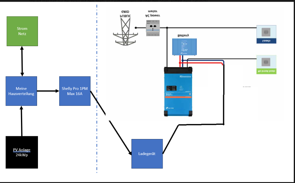

Nachbar Versorgung über Strom Netz des Versorgers
Meine Eltern sollen aber ihren Netzanschluss behalten ich will also mit meinen Überschuss nur Unterstützen
Hallo also sowas als Ladegerät Skylla-TG 48/25(1) 230V (greenakku.de)
Und sowas als Set. Victron Multiplus-II 48V 1-Phasen 3kVA - Speicherpaket 2,4kWh Pylontech LiFePO4 mit VenusGX (greenakku.de)
macht zusammen ca. 3000€ dann kommt noch Kleinigkeiten dazu und ein Elektriker der das ganze am Netz meiner Eltern anklemmt.
Dann wird es schon so 3200€., Das ist schon sehr hart an der Grenze
Würden die ausgewählten Komponenten passen und kann man noch etwas optimieren. Kosten aber auch Performance.

Das Schaubild das @pvstrom gezeichnet hat:

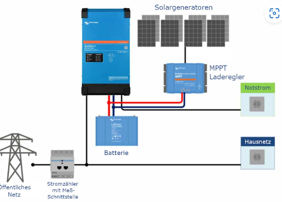

passt das zu dem Set https://greenakku.de/Heimspeicher-Systeme/Victron-Multiplus-II-48V-1-Phasen-3kVA-Speicherpaket-2-4kWh-Pylontech-LiFePO4-mit-VenusGX::3717.html
Sieht für mich etwas anders aus ?
Nochmal zum Ladegerät Ich würde Prinzipiell auch ein anderes nehmen. Muss nicht von Victron sein. Aber wie ist das denn Grundsätzlich.
Wenn ich z.B. eines nehme das mit 230V und 10A angegeben ist startet dann auch erst die Ladung wenn die 2300W anliegen oder auch schon früher.
Es geht mir darum bei Überschussladen würde es ja helfen wenn er z.B. von 500W bis 3500W arbeiten würde?
DANKE

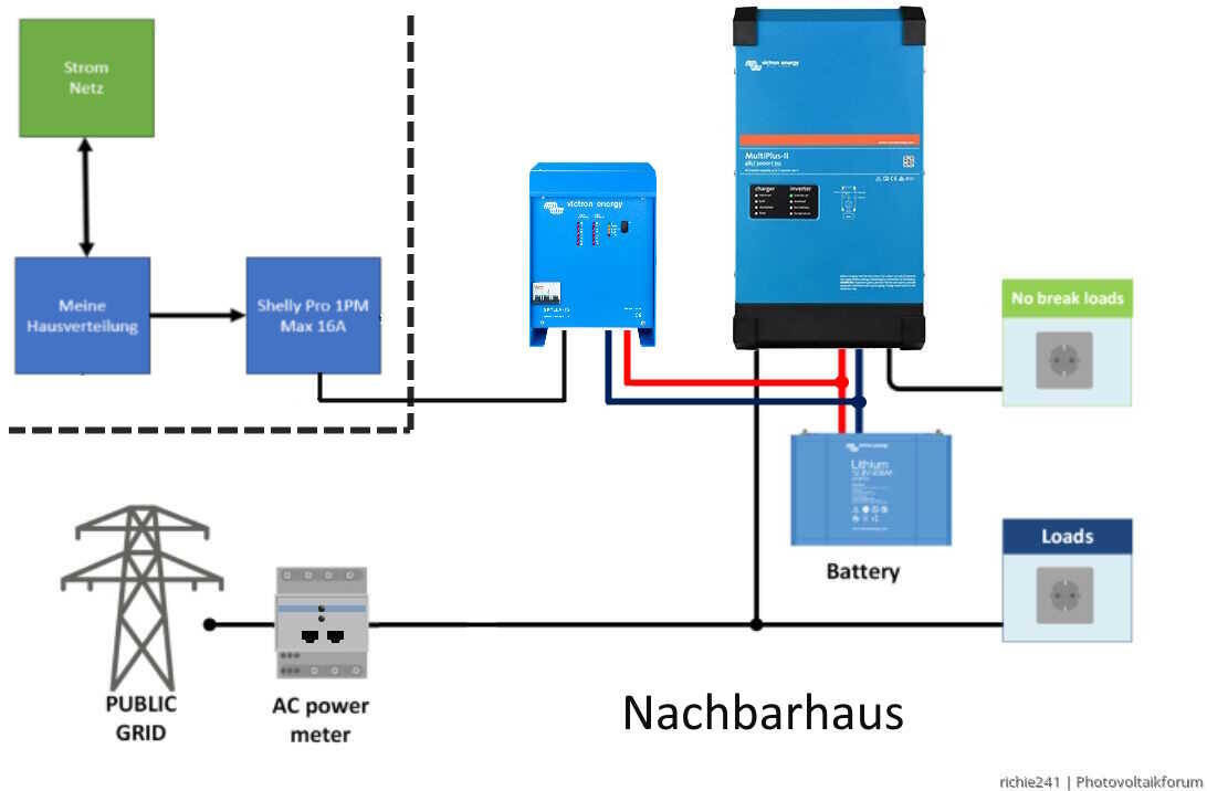

Ja, das passt. Pylontech das Kabelset mitbestellen. Zum Ladegerät kann ich natürlich nichts sagen. Den EM... brauchst du für den Phasenausgleich. Wenn deine Eltern 500W auf L3 verbrauchen, schiebt der Multiplus 500W aus dem Akku auf L1 zurück.
Hier nochmal eine Skizze:
@saugnapf
Danke das hilft. Den Skylla könnte ich ersetzen. Was hätte der für Vorteile gegenüber einem einfachen Ladegerät?
Was mir noch aufgefallen ist beim Skylla steht in der Beschreibung eine Batteriekapazität (Ah) von 125-250Ah
Der Pylontech LiFePO4 hat aber eine Nennkapazität von 50Ah
Ergibt das Probleme ?

Sorry und noch eine Frage muss ich am Multiplus II am Anschluss für Notstrom was anschließen oder kann ich den Leer lassen?
Den kannst du leer lassen.

Deshalb kam ja weiter vorne in diesen Thema die Idee einen Gleichrichter zu benutzen und DC am PV Modulanschluss anzuschließen. Hast du dazu eine Meinung?
Also kein extra Ladegerät für den Speicher sondern Ladegerät / Gleichrichter an einen Solar Laderegler und dann in den Speicher.
Also wie im Bild nur keine Module sondern von mir kommend AC über einen Gleichrichter in DC dann Laderegler
