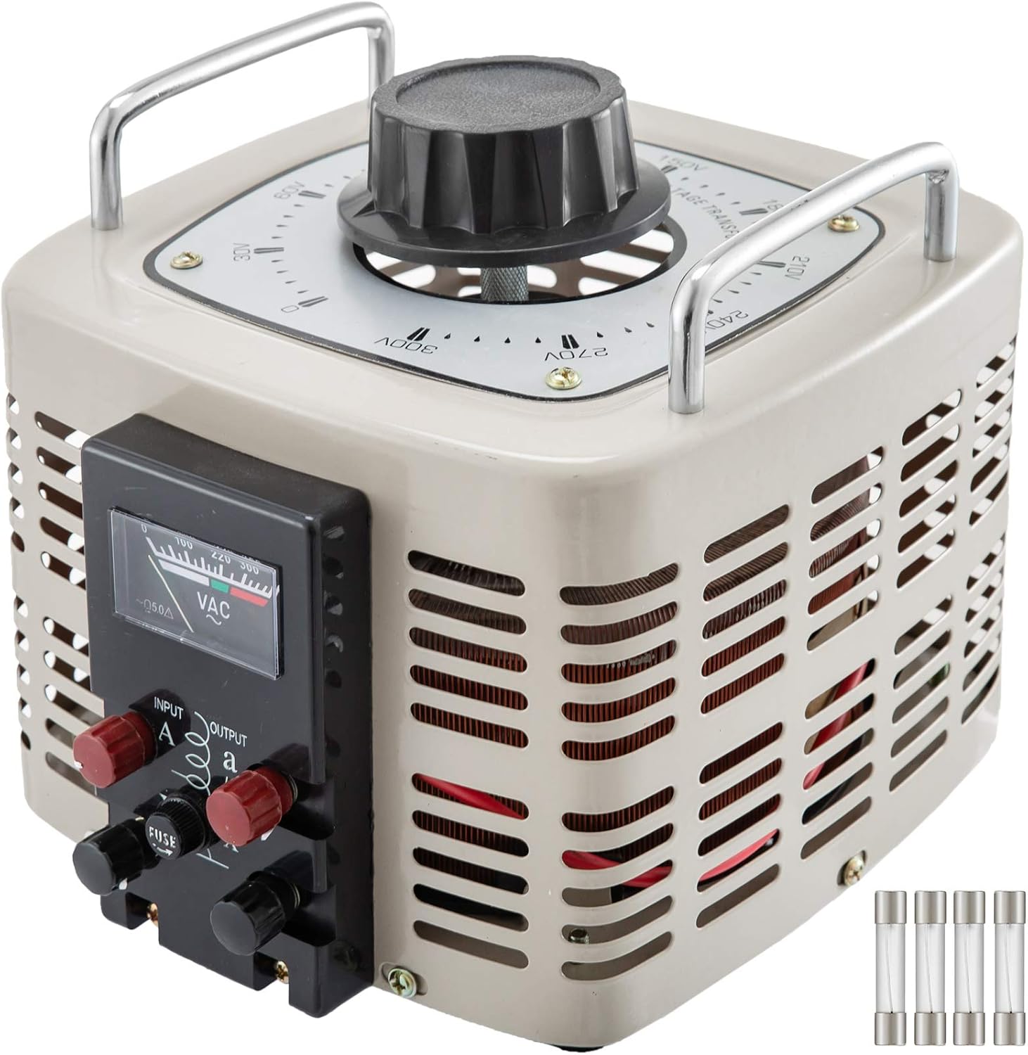

Nur mal angenommen, ich wollte sowas ohne Notwendigkeit dennoch mal basteln, könnte ja durchaus vielfältig einsetzbar sein. Also ein "halbes Labornetzteil" mit ausreichend Leistung Man bastelt ja auch immer mal ganz gern:
Wichtiger Tipp mit dem Trenntrafo. Der darf ja auch stellbar sein. Könnte mir da sowas vorstellen:
Der sollte so bis 3kW können. Danach käme der oben schon verlinkte Brücken-Gleichrichter:
Und dann hätte ich den ungeglätteten "Gleichstrom" aus Sinus-Halbwellen.

Alles richtig dargestellt. Lass die Drossel weg, zu gross oder uwenig Wirkung. Widerstand macht nur Verluste. Die kondesatoren müssen die Spannung abkönnen, zu Röhrenfernseher Zeiten hatte man ne Quelle dafür.
Kapazität kann man ausrechnen, der Ripple von zum Beispiel 50 V und die Zeit von knapp 10 ms und der Strom führt dich direkt zu As pro Volt, in Farad.

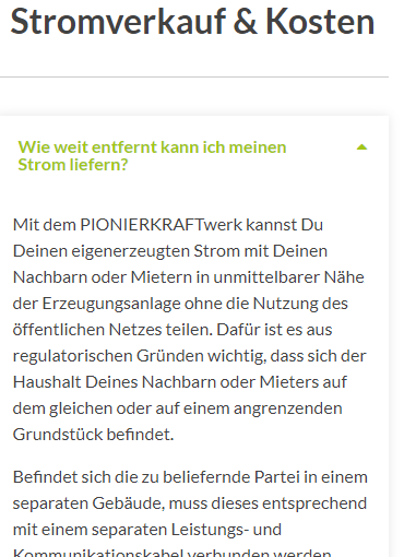

Aber was spricht gegen die Variante beim Nachbar einen MP2 inkl. Smartmeter zu installieren, der sich dann aus meiner Batterie bedient?
Meiner Ansicht nach nix. Die (deutsche) Firma Pionierkraft.de bietet eine ähnliche Lösung an, schau mal auf deren Website. Die schreiben in Ihren FAQ folgendes :
