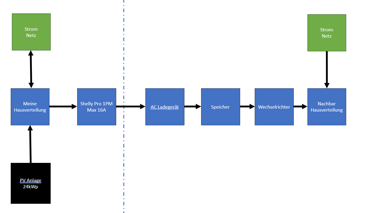

Das andere ist eine AC-Variante, die ich vorgeschlagen habe. Dazu braucht der Nachbar einen Akku / Speicher, einen Batterie-Wechselrichter und ein AC/DC Ladegerät.

V3 über AC in einen Speicher

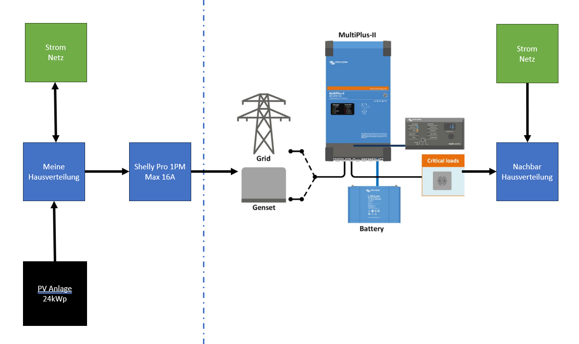

Zu meiner Anlage: ich habe ca. 24kWp auf Dach und Freifläche, einen 7kWh Speicher und das Nachbarhaus sind meine Eltern.
Habe mal ein Schaubild erstellt für mich das ich Klarheit bekomme

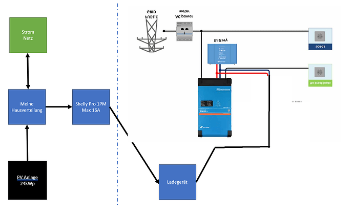

Aufbau der Multiplusanlage ist genauso wie mit einer normalen Lösung mit PV an (Fremd-)Ladereglern.
Also Multiplus + Zwischenzähler + Cerbo GX (? evtl. Steuerung auch unnötig).
Gibt dafür schon fertige Sets.
AC-Ladegerät ist halt noch eine gute Frage.

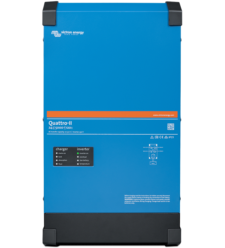

Schau dir mal den Victron Quattro II an. Der hat zwei AC-in Anschlüsse, und ist Wechselrichter und Ladegerät in einem Gerät (ähnlich wie der MultiPlus).
Die Dinger haben halt den Vorteil ich kann sie in mein SMA System einbinden und sagen nur Strom liefern wenn Überschuss. Da müsste ich nichts Programmieren
Und ich würde auch die für die Hutschiene nehmen also nicht die in die Unterputzdose
Hallo wenn ich das richtig sehe ist der Unterschied zwischen MultiPlus 2 und Quattro 2 die Anzahl der AC Anschlüsse.
Ich brauch doch aber nur einen deshalb reicht mir doch der MultiPlus 2

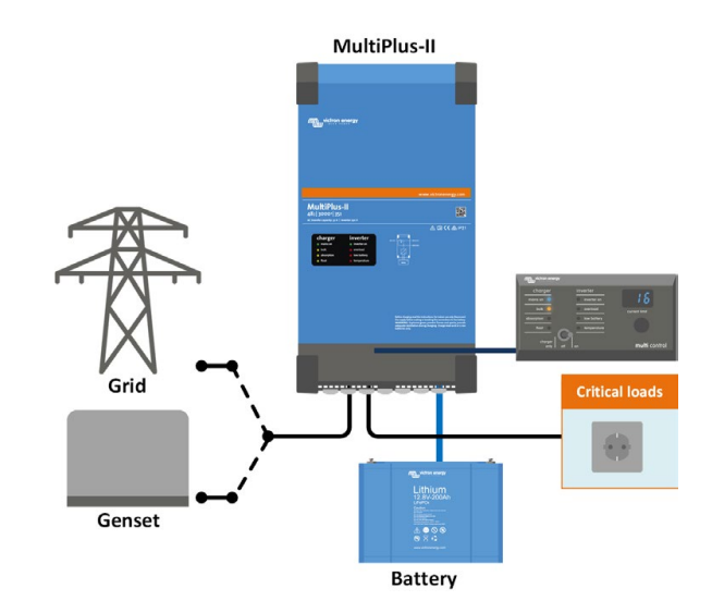

Am Netzeingang würde mein Kabel kommen das wenn PV Überschuss vorhanden ist Strom liefert. (max. 230V 16A)
Am Critical Load wird die Hausverteilung meiner Nachbarn (Eltern) angeschlossen. Richtig ???
Also brauch ich doch nur noch einen Speicher.
Dachte da so an 2-5 kWh mehr braucht es nicht. Und wenn maximal 2000W Ausgangsleitung anstehen reicht das auch.

Also das geht schon so, wie du es oben beschrieben hast.
Dann hast du aber eine (Halb-) Insel. Und dann brauchst du nicht unbedingt den relativ teuren MultiPlus2, da würde dann auch ein günstiger Inselwechselrichter reichen.
Warum der Quattro da interessant ist: der hat 2x AC-in, zwischen denen er automatisch und unterbrechungsfrei umschalten kann.
AC-in-1 wäre z.B. an deine "Zuleitung" angeschlossen, AC-in-2 an des Netz im Haus deiner Eltern. Sobald du deine Leitung aktivierst, schaltet er auf diese Quelle (AC-in-1) um, und lädt daraus den Akku, bzw. unterstützt den Verbrauch im Haus. Also ohne Insel-Stromkreise.
Ich kenne den Quattro allerdings nicht so genau, und man müsste einen Kollegen fragen, der den im Einsatz hat, ob das so funktionieren kann, oder nicht.
Vermutlich kennt sich @stromsparer99 ganz gut damit aus?
edit: nach weiterem Überdenken -soll ja manchmal auch schon geholfen haben- würde ich sagen, dass das auch mit einem Quattro nicht funktionieren kann, da der ja nur entweder AC-in-1 oder AC-in-2 nutzt. Er kann sich ja nicht mit zwei Netzen synchronisieren.

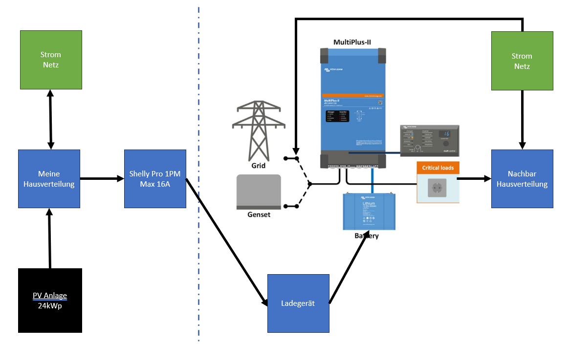

Nein nein eine Insel soll es nicht werden. Was ist eine Halbinsel?
Dachte am AC Ausgang schließe ich das komplette Netz meiner Eltern an.
Hoffentlich verstehen uns wir nicht falsch. Aus dem Speicher soll das komplette Haus meiner Eltern zapfen. Nicht nur einzelne Stromkreise. Einzelne Stromkreise hatte ich bei einer anderen Variante überlegt. die Mittlerweile aber verworfen wurde. Was ich möchte nennt man glaube ich 0 Einspeiseanlage.
Hoffe das Bild hilft:
Kann das so gehen?
Nein, das geht auf gar keinen Fall. Wenn du das ganze Haus deiner Eltern vom AC-out aus versorgen möchtest, musst du ZWINGEND deren Netzanschluss dauerhaft trennen. Sonst knallt das früher oder später. Und ein 3000er MP2 wird nicht die Leistung bringen können, deren Verbraucher vollständig zu versorgen. (wenn du das ganze Haus auf AC-out hängen möchtest = Halbinsel).
Stell dir nur mal vor, du trennst dich vom öffentlichen Netz (die drei Hauptsicherungen). Du wirst in deinem MP2 ein Relais klacken hören, dann einen ansteigenden Brummton, während dein MP2 sein eigenes Netz aufbaut. Das wäre nun nach deinem Schema im Haus deiner Eltern wieder mit dem öffentlichen Netz verbunden. Kannst du so nicht machen, außer du verfolgst andere Ziele.
Die Anlage deiner Eltern muss gekoppelt an deren Netz laufen, du kannst ihren Akku per zusätzlichem Ladegerät laden, mehr scheint mir in dem Zusammenhang nicht möglich zu sein. Oder eben die Halbinsel, wo einzelne Stromkreise von dir mitversorgt werden, aber dann ohne Kopplung an deren Netz.

OK verstanden ich will ihren Netz ja nur Unterstützen nicht ersetzen.
Also so:
