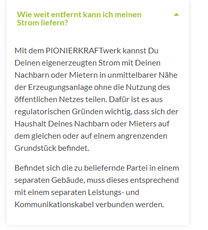

Wie machen die das dann von Pionierkraft.de ? In deren FAQ steht folgendes:
@rasti Das kann ich Dir nicht beantworten, mit diesem Thema habe ich mich noch nicht so ausführlich beschäftigt um Dir da einen Ausweg zu nennen. Ich weis das es Ausnahmen geben muss, da Serverfarmen zwei Anschlüsse bekommen um Stromredundanz zu haben.
Ich kann nur mutmaßen, das Pionierkraft einen Schaltung hat, die eine Art NA Schutz hat und die Stromversorgung hinterm Zähler verbindet. Jeder Zähler müsste dann einen Wurzelzähler haben um zu gewährleisten das nichts an Strom in die falsche Richtung läuft. Technisch ist diese machbar Zwei Schütze, zwei Phasenüberwachungsrelais und fertig. Aber das ist nur meine persönliche Mutmaßungen, wie es in Wirklichkeit ist und wie es legalisiert wird, mit welchen Warnschildern wegen Rückstrom gewarnt werden muss und weitern Auflagen, weis ich nicht.
In der Beschreibung steht, das ein Leistungskabel und Kommunikationskabel verlegt werden müssen, das würde für meine Vermutung sprechen.
