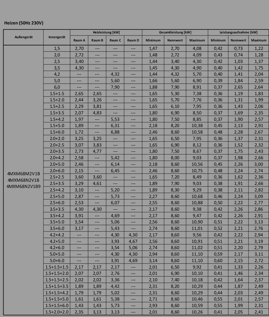

Ich beziehe mich auf die Kombinationstabelle von daikin für dieses außengerät. Da steht minimale leistungsaufnahne 360 Watt wenn ich zwei 2.0 Innengeräte
laufen lasse.
laufen lasse.
Ah ja, das könnte dann stimmig sein. Die Eurovent-Daten beziehen sich auf 3,5kW+3,5kW. Aber auch da kommt laut deiner Tabelle 420 Watt raus, laut Eurovent 522 W.

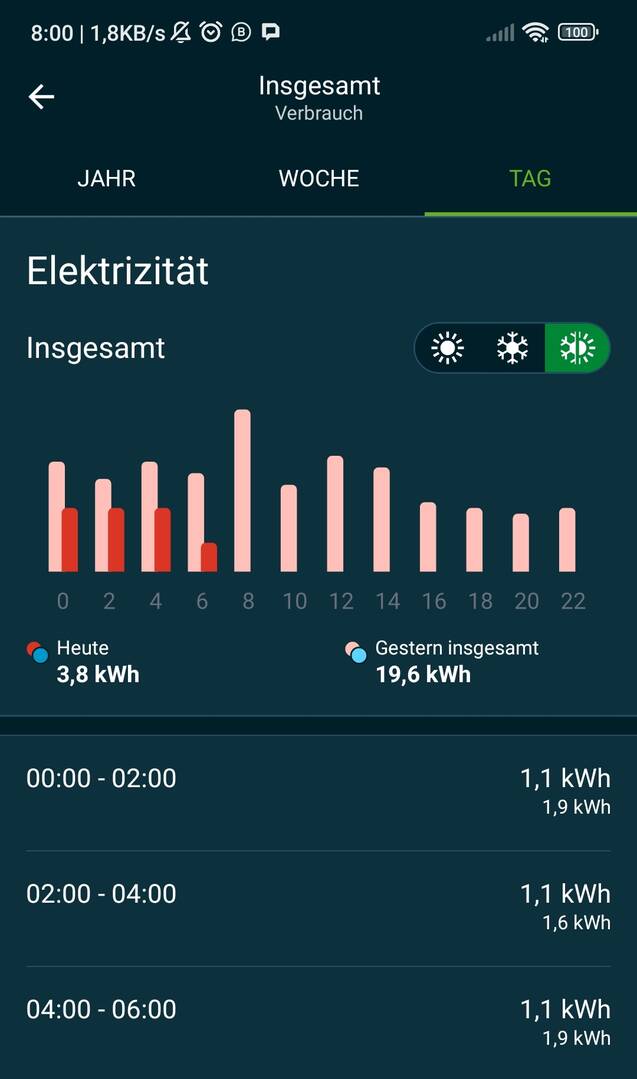

Ich habe heute Nacht nur die 3.5 kw inneneinheit laufen lassen, damit ich das Schlafzimmer warm gehalten bekomme.
Econo und bedarfssteuerung waren aus. Temperatur auf Ziel 30 Grad eingestellt. Außen waren es minus 4.5 Grad.
Zimmer Tür nahezu geschlossen. Habe es auf gerade mal 20 Grad innen geschafft.
Im Screenshot ist zu sehen, dass gar nicht so viel Strom verbraucht wurde. Wie kann das sein? Ich hätte jetzt den maximalen Stromverbrauch erwartet, denn die Anlage hat ja nicht ihre Ziel Temperatur erreicht.
Vielleicht liegt es an den permanenten abtau Vorgängen, die wohl nicht in die Verbrauchsdaten der daikin app einfließen?
EDIT: Ok, es ist definitiv ein Softwarefehler bei Daikin. Ich habe Bedarfssteuerung gerade wieder aktiviert und auf 100% gestellt. Auf einmal drehen die Lüfter auf und es kommt auch merklich wärmere Luft aus dem Gebläse. UNFASSBAR. Scheinbar war die Anlage bei Bedarfssteuerung von 40% stecken geblieben, seitdem ich diese deaktiviert habe. Ich denke nicht, dass ich da einen Anwenderfehler gemacht habe, sondern dass es sich hierbei klar um einen Fehler in der Daikin Software handelt. Wenn ich die Bedarfssteuerung deaktiviere, dann erwarte ich, dass keine Limitierung mehr bei 40% bleibt... Aber gut, dann habe ich nun die Lösung dafür, warum die Anlage bei mir so stark bei Minusgraden in die Knie gegangen ist und der Verbrauch trotzdem niedrig geblieben ist. Jetzt weiß ich zum Glück woran es lag und kann wieder aufheizen {green}
War da nicht diese verwirrende Sache, dass der Prozentwert immer gilt, egal ob die Bedarfssteuerung an oder aus ist? Hatten wir hier schonmal diskutiert. Es ist im Grunde eine verwirrende Darstellung auf dem Frontend. Die Idee dahinter scheint kein Fehler zu sein, sondern gewollt.
Yes, das ist mir (und anderen Nutzern hier) auch schon aufgefallen: Man sollte, um sicher zu gehen, auf 100% Bedarfssteuerung gehen, bevor man auf "aus" geht. Anschließend kann man ohne weiteres "aus" schalten.
Eigentlich lief die Diskussion so, dass angenommen wurde, "AUTO" würde den manuellen Wert der Bedarfssteuerung überschreiben. Dem ist nachweislich nicht so. "AUTO" und manueller Wert existieren parallel nebeneinander.
Unklar ist bei der Beobachtung von @philsilb, ob beim Ausschalten der Bedarfssteuerung die vorher am IG gemachten Einstellungen resettet werden. Was @philsilb da beschreibt, könnte darauf hindeuten, dass kein Reset stattfindet. Da er aber eine 4MXM hat, könnte es auch sein, dass eines der inaktiven Geräte auf Bedarfssteuerung "ON" stand und trotz Inaktivität dieser Wert herangezogen wurde.

Ich habe bei allen Innengeräten Bedarfssteuerung ausgeschaltet. Auch bei den Off Geräten stand Bedarfssteuerung auf aus. Ich habe alle Innengeräte-Settings in der App mehrfach kontrolliert.
