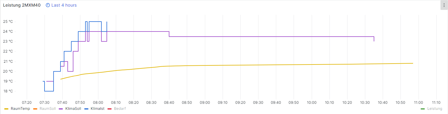

Die Grundfunktion laut Auszug aus dem Wartungshandbuch verstehe ich so:
Ich stelle auf der Fernbedienung 20,5°C ein, die Solltemperatur des IG wird auf 23°C gesetzt, ausgeschaltet wird, wenn Ist am Innengerät 25°C. Abgesehen davon, dass erst ausgeschaltet wird, wenn Ist > Soll + 3K ist und nicht, wie im Beispiel des Wartungshandbuchs bei 2K, ergeben sich folgende Alternativen:
Ich stelle ein Offset von +2,0K ein.
Alternative 1:
Ich stelle auf der FB 20,5°C ein, die Solltemperatur am IG wird auf 25°C (23 + Offset) gesetzt, bei Ist 25°C am IG wird ausgeschaltet.

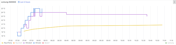

Um 07:30 Uhr mit dem Heizen bei Raum-Ist 19,1°C (Raum-Soll = 20,5°C) und Klima-Ist 20°C begonnen. Um 07:53 Uhr hat Klima-Ist 25°C erreicht, Raum-Ist erst 19,7°C. Hier hätte das IG bereits nach 23 Minuten mit dem Takten begonnen. Ausschaltgrenze laut IG war erreicht, IG kühlt etwas ab, schaltet wieder ein, ...
Alternative 2:
Ich stelle auf der FB 20,5°C ein, die Solltemperatur am IG wird auf 25°C (23 + Offset) gesetzt, bei Ist 27°C (25 + Offset) am IG wird ausgeschaltet.
Auf Basis der Grafik aus Alternative 1 reicht im Beispielfall nach erreichen der Raum-Solltemperatur um 08:40 Uhr eine Solltemperatur von 23,5°C am IG aus, um die Raumtemperatur von 20,5°C zu halten. Das Offset führt dann zu einem Überheizen des Raums.
Alternative 3:
Ich stelle keine Offset ein. Die Grafik zeigt, dass ich in der Aufheizphase das gleiche Problem hätte, wie in Alternative 1, weil die Ist-Temperatur viel zu schnell den Ausschaltpunkt erreicht. Zusätzlich wäre der Aufheizvorgang langsamer, weil nach dem erreichen der finalen Ist-Temperatur des IG die geringere Solltemperatur von 23°C zu weniger Leistung und damit zu einem langsameren Aufheizen geführt hätte, so dass ich deutlich länger als 60 Minuten zum Aufheizen des Raumes gebraucht hätte.

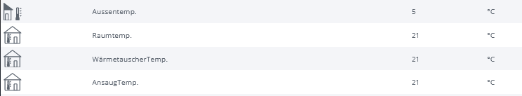

@jogobo
Das ist schon irgendwie seltsam. Was sagen denn die weiteren Temperaturfühler im Innengerät? Also Ansaugtemperatur und Wärmetauscher im Vergleich zur Raumtemperatur? Bei mir sind die alle gleich, sobald die Anlage eine Weile aus ist und sich alles an das Raumklima angepasst hat:
(Werte alle vom Innengerät geliefert)
Das externe Thermometer liefert gerade 20.9°C -> Also alles sogar ohne Abweichung stimmig.

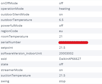

@matsches
Woher bekommst Du denn Ansaugtemperatur und Wärmetauscher?
@jogobo
Über Fhem per DaikinCloud-Modul. Das liefert sehr viele Readings, die man in der Onecta-App nicht sieht.
Veränder- oder beeinflussbar per Fhem sind natürlich nur die, die man auch per App steuern kann:
@matsches
Das Daikin Onecta Binding liefert zwar eine Menge Daten, aber Ansaugtemperatur und Wärmetauscher sind (noch) nicht dabei.

Kannst du die Abfragen im Binding eventuell manuell ergänzen?
"heatExchangerTemperature"
"suctionTemperature"
@matsches
Nein, das Binding ist aus Anwendersicht eine Blackbox. Ich habe den Entwickler aber schon kontaktiert und angefragt, ob er die beiden Datenpunkte mit aufnehmen kann.
