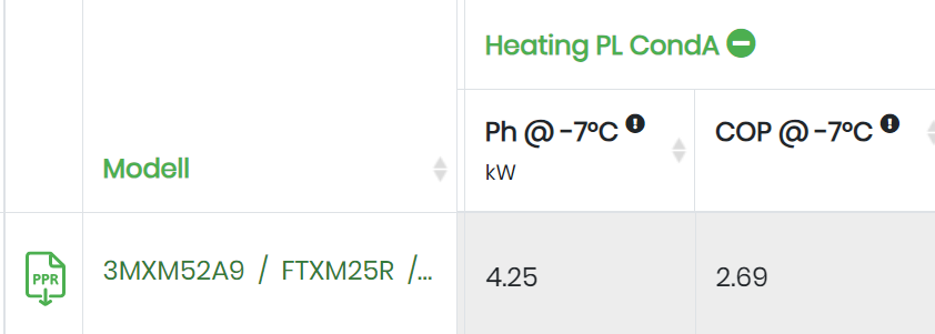

Hier mal die Eurovent-Daten:
https://www.eurovent-certification.com/de/catalog/program/certificate/participant/model/show/202060572
Bei -7 Grad hat die noch 4,25 kW Heizleistung. Damit würde ich einfach mal rechnen. Diese Heizleistung muss dann die gesamte Wohnung auf Temperatur halten.

Die Betriebspunkte werden so ausgewählt, dass sie in etwa einen echten Raum als thermische Last darstellen. Der Wärmebedarf eines Raum sinkt mit steigender Außentemperatur. Dem wird mit niedriger Wärmeleistung Ph rechnung getragen. Steigt Ph mit der Außentemperatur, dann meistens weil der COP unweigerlich mit höherer Außentemperatur steigt und die minimale elektrische Leistung des Kompressors erreicht wird (Gerade bei Geräten mit hohen SCOP gut beobachtbar).
Errechnet werden die therm. Leistungen Ph für die jeweiligen Temperaturen aus der Pdesignh, das ist die therm. Leistung für Tdesignh = -10°C (ist meistens so vorgegeben vom Testverfahren, bei Herstellerprospekten darauf achten, ob das auch wirklich für -10°C gilt, wenn angegeben).
Die therm. Leistungen Ph(T) (aus denen später der SCOP berechnet wird) werden dann aus folgender Formel berechnet:
Ph(T) = Pdesignh * (T - 16 ) / ( Tdesignh - 16 )
Für die 4MXM68A9 gilt also:
Pdesignh = 4,8 kW @ Tdesign = -10°C
und mal nachgerechnet für die in Eurovent aufgeführten Betriebszustände (Heating PL Cond)
Ph(-7°C) = 4,8 kW * (-7°C - 16°C) / ( -10°C -16°C) = 4,25 kW
Ph(+2°C) = 4,8 kW * (2°C - 16°C) / ( -10°C -16°C) = 2,58 kW usw...
Ist die Klimaanlage deine alleinige Heizung, immer auf die Pdesignh achten! Die ist maßgeblich, ob bei tiefen Temperaturen die Räume ausreichend warm werden. Oftmals geben die Hersteller die Heizleistung bei +7°C an, welche dann gerade im Minus Bereich deutlich einbrechen kann.
Zum Beispiel gibt Panasonic bei der CU-Z25XKE, die ich hier habe, eine Nennheizleistung, laut Prospekt, von 3,4 kW an. Weiter unten ist aber auch Pdesignh angegeben mit 2,4 kW. Das sind 1 kW Unterschied, die dann entscheiden, ob es warm wird oder nicht.
Als letzte Anmerkung, die Pdesignh / Ph usw. beziehen sich immer auf eine Innentemperatur von 20°C. Passt Pdesign also zur Heizlast des Raumes, welche aber mit 23°C berechnet wurde, so ist es empfehlenswert ein etwas stärkes gerät auszuwählen.

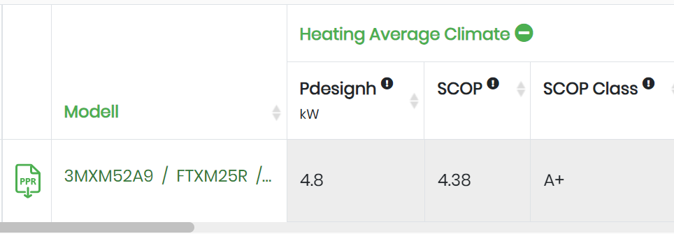

Was mich dabei wundert: bei Eurovent ist für meine Kombination (3MXM52 mit nähester IG-Kombination) für -7° (was auch biv. Punkt ist) eine niedrigere Leistung und ein deutlich schlechterer COP angegeben, als für Pdesignh (s.u.). Wie ist das möglich, wenn Tdesignh = -10° ist? Hab mit einer ersten google Recherche zu Tdesignh und Pdesignh bei Daikin Multisplit-Kombinationen irgendwie außer Eurovent nichts gefunden...

SCOP ≠ COP @Ph(T). Neben dem Pdesignh steht der Seasonal coefficient of Performance, dieser ist ungleich des COP im jeweiligen Betriebszustand.

Oh Mann, da hab ich bei Eurovent nur schnell drüber gelesen...mein Fehler! Hatte das S vor dem COP übersehen, bzw bin irgendwie bei dem Thema "designh" von dem COP in diesem T ausgegangen. Aber mich macht das trotzdem stutzig: Bei Tdesignh (-10°?) hab ich 4.8kW Leistung und bei -7° "nur" 4.25kW?!?
Evtl gibt Seite 31 in dem von dir verlinkten Dokument Aufschluss: Dort ist die Teillastquote im Bivalenzpunkt mit u.g. Formel angegeben.
Das wären bei Tdesignh = -10 und Tbiv = -7 genau 88,5%, was wiederum genau das Verhältnis von 4.8kW bei -10° zu 4.25kW bei -7° ist. Dann stimmt 4.8kW bei -10° vllt wirklich und die Leistung bei -7° ist nur errechnet?
Bei so vielen Abkürzungen komme ich auch gerne schnell durcheinander ?
Aus den verschiedenen Betriebszuständen wird der SCOP berechnet, daher macht es Sinn, dass man die größte Heizleistung bei der tiefsten Temperatur braucht. Für höhere Temperaturen wird die therm. Leistung durch die obige Formel festgelegt (quasi dem Verhalten eines Raumes rechnung getragen), aber wenn das Gerät bei -10°C mehr leisten kann, wird es das bei -7°C mindestens ebenso können. Hier kann das Kennfeld der Hersteller Aufschluss liefern, Toshiba hat das in ihren Handbüchern wirklich gut dargestellt. Bei den meisten anderen kenne ich nur diese elendigen Tabellen.
Der Bivalenzpunkt hat damit erstmal nichts zu tun. Der sagt nur aus, ab welcher Temperatur der Kältekreislauf nicht mehr genug leisten kann und die restliche Leistung elektrisch zugeführt werden muss (Fläche eingeschlossen von partload und capacity links von Tbiv bis zu Tdesignh in dem Diagramm S. 31)

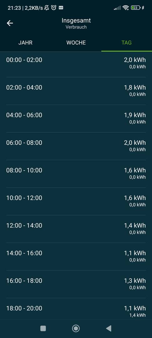

Habe gestern die 4mxm68a mit einem Kältetechniker in Betrieb genommen. Habe alles vorher selbst vorbereitet und nur Gas nachfüllen und die Inbetriebnahme offiziell machen lassen. War sehr erfreut, dass alles auf Anhieb funktionierte.
Als nächstes muss ich den Energieverbrauch optimieren. Ich habe dazu hier im Forum schon viel gelesen. Ich denke die Anlage wird zunächst mal zwei bis drei Tage die Wände erwärmen müssen. Ich habe bereits Bedarfssteuerung auf 40 Prozent gestellt und bei allen vier inneneinheiten auf econo und Geräuscharm gestellt.
Tagsüber war die Soll Temperatur bei 20-21 Grad eingestellt. Jetzt heute Nacht lasse ich mal auf 18 Grad laufen um zu gucken, ob das von der Temperatur reichen würde und wie dann der Verbrauch ist.
Ich habe auch gelesen, dass die daikin Verbrauchsmessung sehr ungenau ist und werde daher die Tage dann auch mit einer Shelly nachrüsten...
Soweit passt also erst mal alles. Die Wärme ist angenehm. Ich denke nur, dass die Inneneinheit im Schlafzimmer nachts etwas stört, wenn diese durchläuft - gerade bei empfindlichen Ohren. Außerdem hört man die Leitungen etwas. Da muß ich mal schauen, ob ich das etwas besser gedämmt bekomme.
