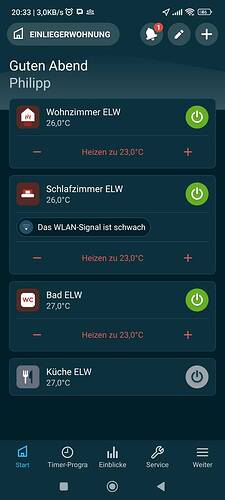

Ich habe vor einer Stunde die Temperatur auf 23 Grad gestellt. Temperatur innen laut innengeräte bei ca 26 Grad. Die Anlage zieht immer noch ca. 600 watt. Wie lange sollte es dauern bis der kompressor aus geht?
Edir: per infrarot Messgerät 32 Grad am innengerät gemessen.
Das sollte so nicht sein. In welchen Zustand sind denn alle 3 IGs? Sind die noch aktiv oder nicht?
Ein wenig überhitzen kann bei Daikin schonmal sein, so nach dem Motto: "Lieber durchheizen, statt zu takten." Aber Da gehts eher so um 1 Grad. 3 Grad mehr als eingestellt ist ja eine Zumutung, sollte so nicht sein.
Interessant wäre, was passiert, wenn du nun bei allen 3 Innengeräten die Soll-Temperatur mal auf 20 Grad runter stellst. Spätestens dann müsste das AG doch mal abschalten.
Das ist doch schon abschließend diskutiert. Die Abschaltgrenze der Perferas liegt bei mehr als 3K Differenz zwischen Soll und Ist. Zusammen mit der "suboptimalen" Istmessung der IGs liegt das Verhalten voll im Erwartungshorizont.
ok kann ich bestätigen, habe es nun getestet... Ziemlich enttäuschendes Verhalten der Daikin muss ich sagen. Aufgrund dieses 3-K Sollwert-Differnez-Verhaltens verbrauche ich aktuell wahrscheinlich doppelt so viel Strom, wie eigentlich benötigt werden würde! Das finde ich heftig. Mit einer einfachen Software-Regelung ließe sich die Effizienz also enorm steigern. Der Kompressor muss einfach früher abgeschaltet werden.
