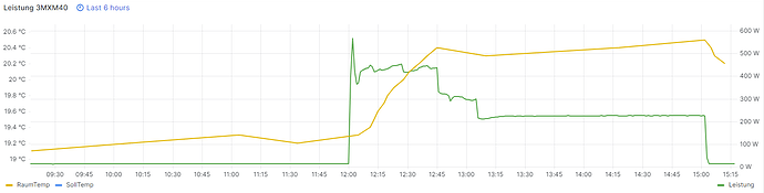

Meine 3MXM40 habe ich schon mit 213W gemessen, obwohl laut Datenblatt die minimale Leistungsaufnahme mit 320W angegeben ist.
spannend, wie hast du das geschafft?

Vorsicht mit Perferas. Ich habe im Moment noch keine nachvollziehbare Erklärung und in einem anderen Thread diskutieren wir auch noch kontrovers darüber. Trotzdem als bisheriger Kenntnisstand von mir:
Die Innentemperaturmessung der Perferas ist im Vergleich zu den Stylish immer zu hoch. Aktuell messen bei gleicher Raumtemperatur von 20,5°C die Stylish 22°C, die Perfera 24°C. Die Ausschaltdifferenz bei beiden Gerätetypen ist erreicht, wenn Ist - Soll > 3K. Bei den Perferas muss ich also eine um 2K höhere Solltemperatur einstellen als bei den Stylish. Das ist für mich im Moment der Grund, warum meine 3MXM40 mit zwei Stylish auf Minimum 226W verbraucht, meine 2MXM40 mit einer Perfera auf Minimum auch schon mindestens 213W.
Wie gesagt, diese Interpretation wird noch an anderer Stelle diskutiert und das oben beschriebene ist meine Position.

Das könnte evtl. einfach an untertschiedlichen Einbaubedingungen (Höhe, Nische, Position...) und auch an der Toleranz/Kallibrierung der Thermometer liegen. Das kann man per Offsetänderung für jedes Innengerät anpassen.

War die Offsetänderung im Ergebnis die Änderung der Ausschaltdifferenz des IGs oder wurde zu dem auf der FB eingestellten Wert das Offset draufgerechnet und dieser Wert ans IG geschickt?
@jogobo Die Ausschaltdifferenz im Innengerät wird geändert. Oder was genau meinst du damit?

Es macht einen Unterschied, ob ein Offset +2,0 bewirkt, dass bei Einstellung 20°C auf der FB ein Wert von 22°C an das IG geschickt wird oder ob das IG statt bei 3K Differenz erst bei 5K Differenz abschaltet. Mir ist anhand der Beschreibung nicht klar, welche der beiden Alternativen hier richtig ist.
Ich sehe das als Sollwertverschiebung. Wenn du also 20 Grad einstellst, arbeitet der Regler mit 22 Grad Sollwert.
Der Offset wird verringert oder erhöht. Nicht in der Fernbedienung, sondern per Einstellung im Innengerät. Wenn dein Gerät zu hoch heizt (also z.b. auf 24,5°C, statt auf 22,5°C bei eingestellten 20°C), dann veringerst du den Offset -2 (Einstellung 0)
In Zukunft heizt dein Gerät bei Einstellung 20°C nur noch bis 22,5°C (gemessen durch das Innengerät, nicht anhand deines Thermometers irgendwo im Raum)
Es ist egal, ob du deine Wunschtemperatur dann per Fernbedieunung oder App oder wie auch immer dem Innengerät mitteilst.
Die 2.5°K zwischen Wunsch- und Solltemperatur bleiben erhalten
