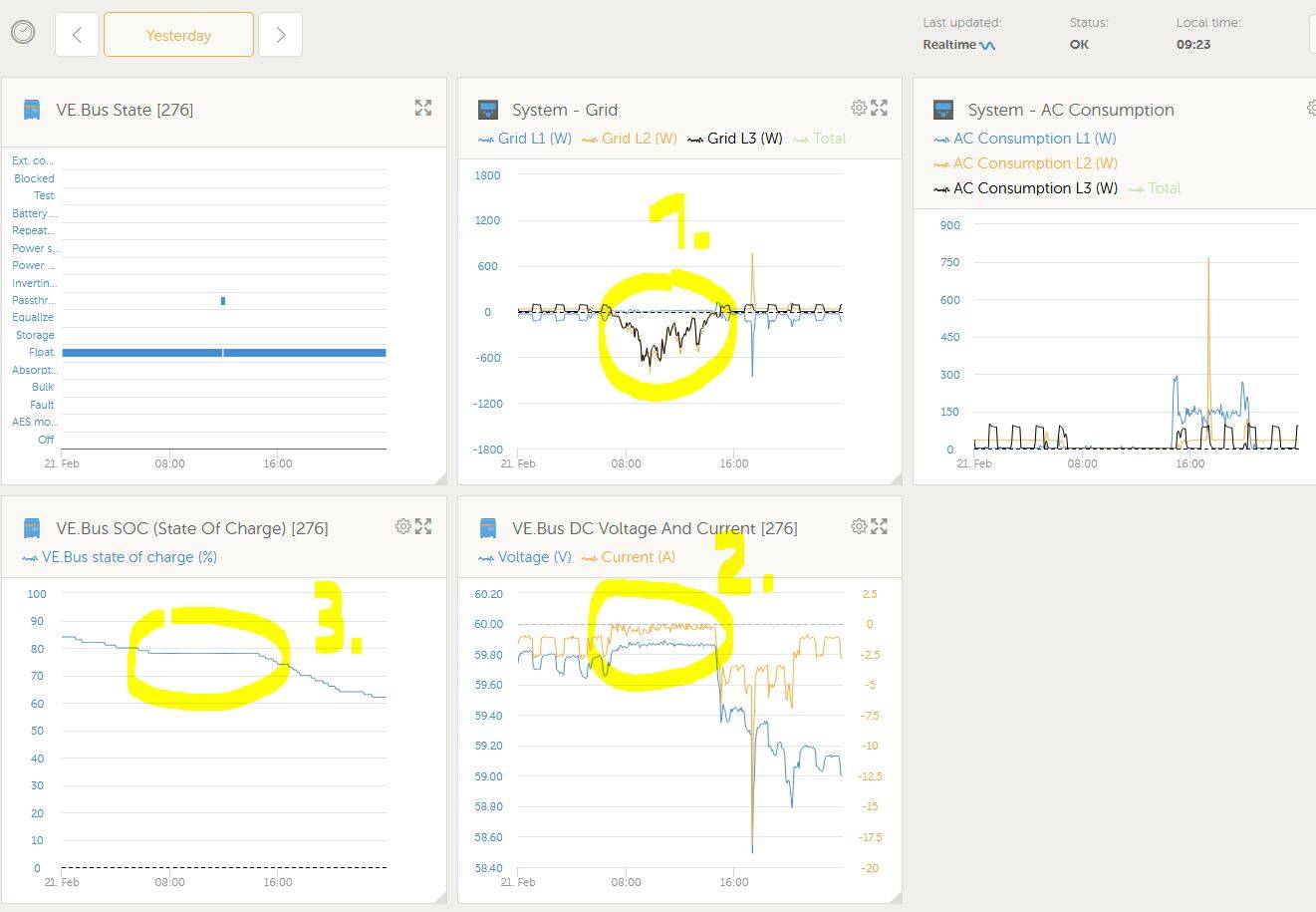

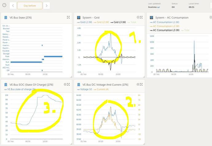

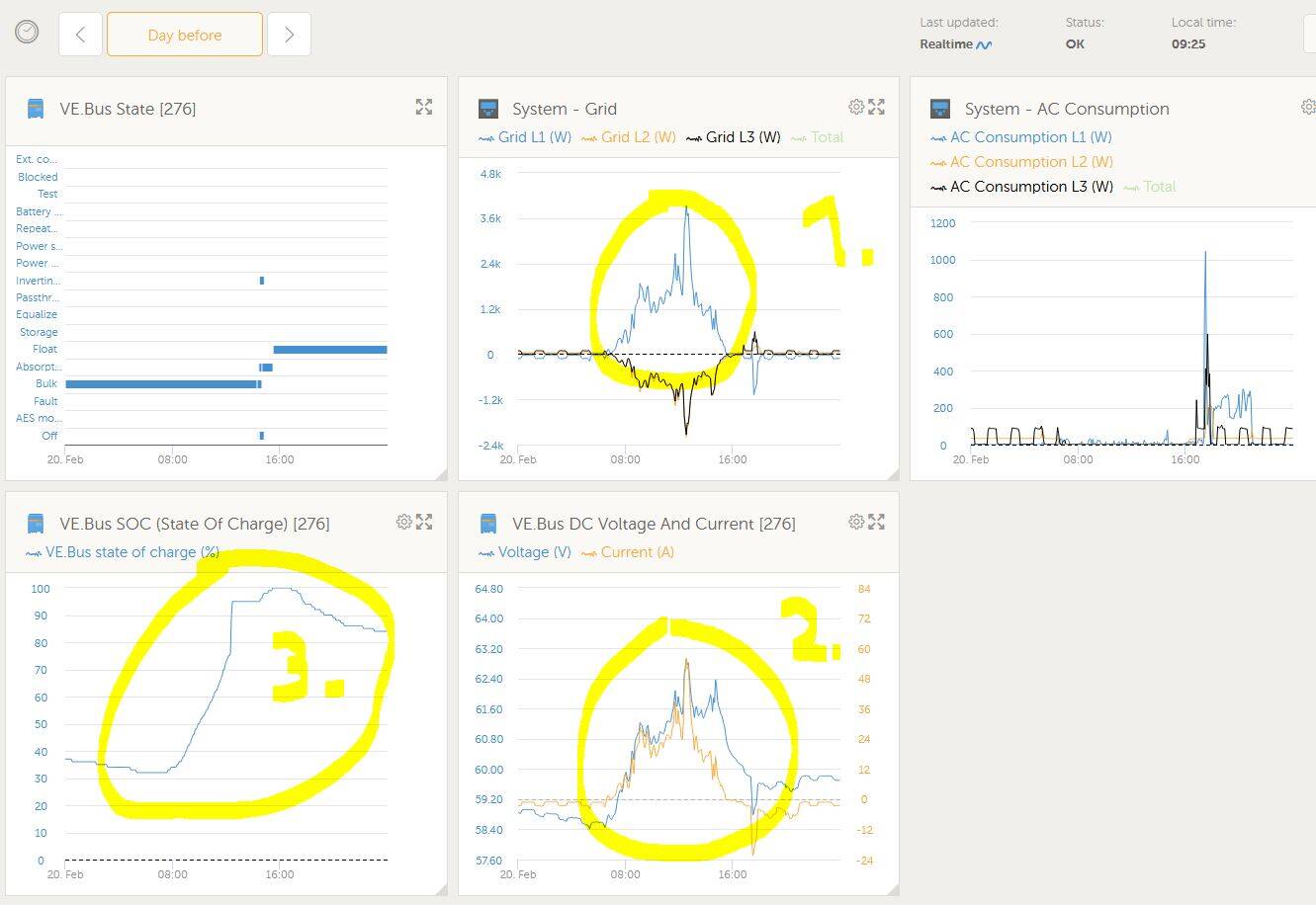

Mit einigen wochen erfahrung würde ich gern sagen "es läuft super", aber so ganz kann ich das noch nicht, aber seht selbst...
So sieht es zu 99% der zeit aus.
  1. L2 und L3 speisen ein und der überschuss L1 wird in die batterie geschoben, siehe 2. und 3.
A B E R
Vor ca einem monat stellte der MP2 schon mal spontan den dienst ein und seit gestern ist das wieder der fall...
  1. L2 + L3 speisen ein und sind in summe bis zu 1200w
  2. und 3. aber in der batterie kommt nichts an...
So sieht das in der übersicht aus
Seit zwei tagen pimmelt der MP2 untätig rum - zumindest was das laden angeht. Das entladen klappt ja.
Geändert hat sich die ganzen wochen nichts am setup oder an den einstellungen.
Beim letzten mal habe ich den MP2 vom netz und der batterie über nacht getrennt und
am nächsten tag wieder angeschlossen. Aber das kann ja nicht die regel sein, das ich den aller ein bis zwei monate neustarten muss.
Habt ihr eine idee woran das liegen könnte?

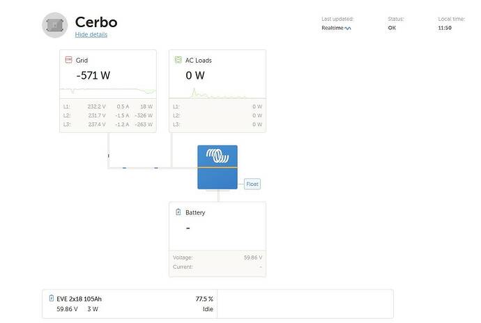

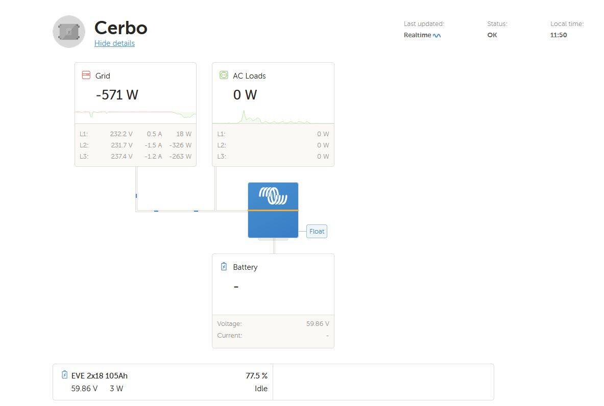

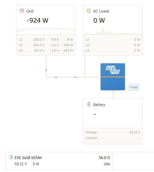

Und auch heute wieder:
Die pv speist fleißig ein und dabei wird der akku komplett nicht geladen. (Schalter steht unverändert in position "1")
Am mp2 leuchten:
Charger - "mains on" und "float"
(Ladeerhaltungsladung: Die Netzspannung ist durchgeschaltet und das Ladegerät befindet sich im Ladeerhaltungsmodus („float“). Die LED „float“ leuchtet.)
Inverter - "inverter on"
(Wechselrichter: Der Wechselrichter ist eingeschaltet. Der Wechselrichter versorgtdie Last mit Strom. Die LED „inverter on“ leuchtet)
