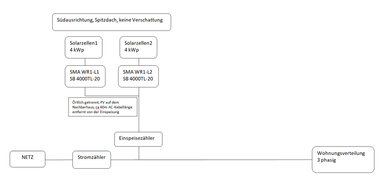

Istzustand:
2 Personen, 2000kWh/a, Strom ausschließlich für elektrogeräte im haushalt, keine stromheizung
https://i.postimg.cc/Pr8F12Ph/Unbenannt01.png

Wenn dann geht das nur mit dem 5000er wegen der 1zu1 Regel.
Den EM24 klemmst du gleich nach dem Netzähler an.
Den 5000er Multi klemmst du an AC-in vor der Wohnungsverteilung
Eine deiner 2 PV Klemmst du am Multi auf AC-out.
Du wirst aber ein Problem mit der Schieflast haben, da in DE nur 4,6KVA erlaubt sind. Mit dem Multi und der PV bist du dann aber bei 8,6KVA.
Abhilfe wäre Den WR der am AC-out angeschlossen würde durch einen Laderegler zu ersetzen und damit direkt die Batterie zu laden.
Da deine SMA WR schon etwas älter sind und eher nicht über Modbus kommunizieren können, solltest du dir noch einen ET112 besorgen, damit dein Multi die PV Erzeugung kennt.

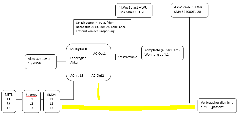

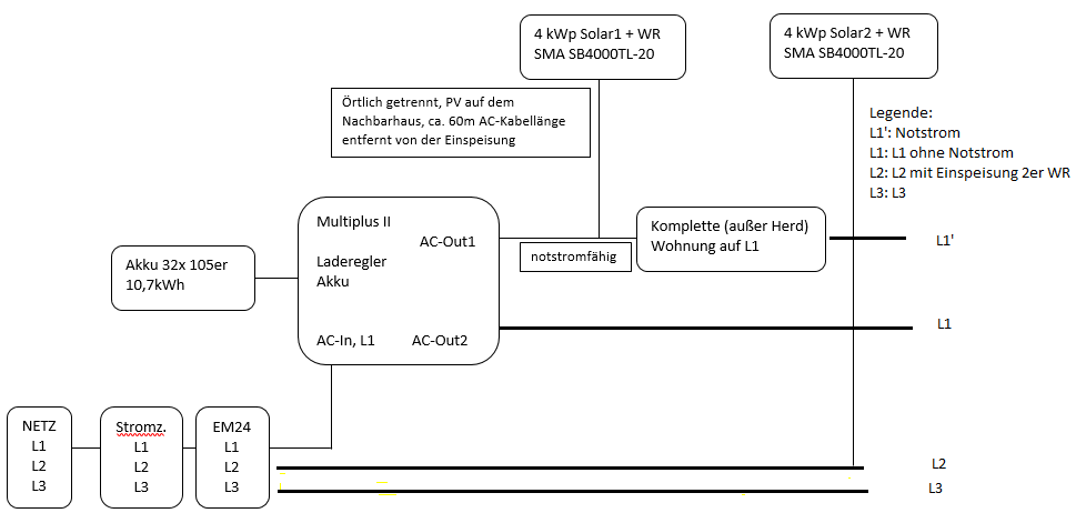

So langsam ordnet sich das bild im kopf.
Ich habe meinen plan mal erweitert.
Was mir noch nicht klar ist:
wie werden L2 und L3 eingezeichnet?
Für L2 und L3 hast du alles was du für L1 hast parallel und die MPII so konfiguriert das die ein 3 Phasen Netz machen oder habe ich deine Frage falsch verstanden?
Also einen weitern MPII usw.

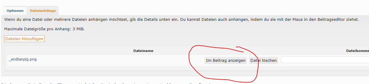

Kann mir leider dein Bild nicht vergrössert ansehen.
Bette das doch mal ein.
Geht über Dateianhänge -> Im Beitrag anzeigen

Jetzt wo ich den anhang leserlich angehangen habe,
verstehst meine frage bestimmt besser.
3 multis wäre bissel too much :D

Wenn ich das Richtig verstehe möchtest du 1 Phasig bleiben.
D.h. alles was keine Notstrom brauch kommt auf Phase 2 und Phase 3
Für den Herd wird L1 auf ACout2 durchgegeben.
Alles mit Notstrom auf L1 und ACout1.
Ich würde das so zeichnen.
Mit L1, L1', L2 und L3 musst du ja dann in deine Unterverteilung.
Ggf. macht das nochmal Probleme da du ja statt 3 Außenleitern (L1-L3) und einen vierten dazu bekommst.
Da du ja nur mit dem Herd ein Problem hast musst du mal schauen ob das klappt.
Bei mir ist da so das aus dem Zählerschrank ein 5x10 in die Unterverteilung geht und von da wird verteilt.
Wenn das bei dir alles im Zählerschrank passiert sollte das kein Problem sein.
Ansonsten ist ein 4 Poliger LS Schalter für den Herd eine Lösung über den du den N mit absicherst.
Was auch geht ist den Herd mit in den Notstrom aufnehmen. Dann läuft je nach Verschaltung halt ein / zwei Kochplatten oder der Backofen.
Der Rest ist dann Tot wenn L2 und L3 spannungsfrei sind.
Der Herd braucht ja keine 400V sondern nur 230V und die werden dann 3x auf Kochfeld und Backofen verteilt.
