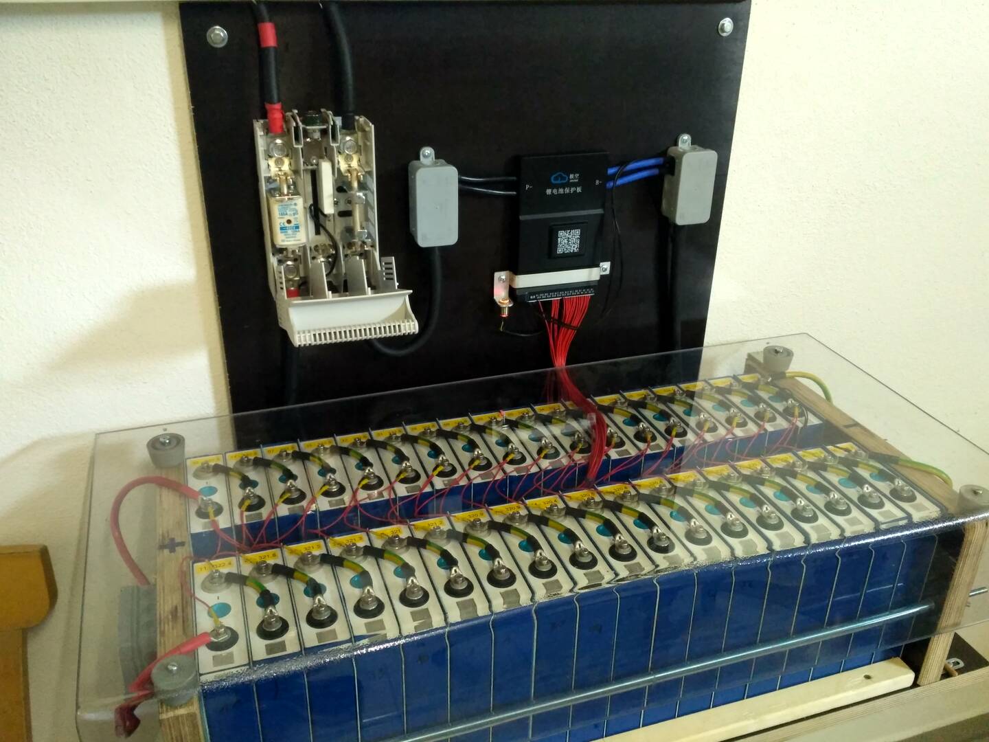

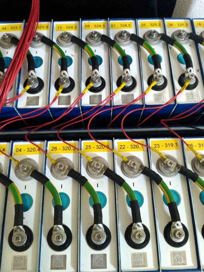

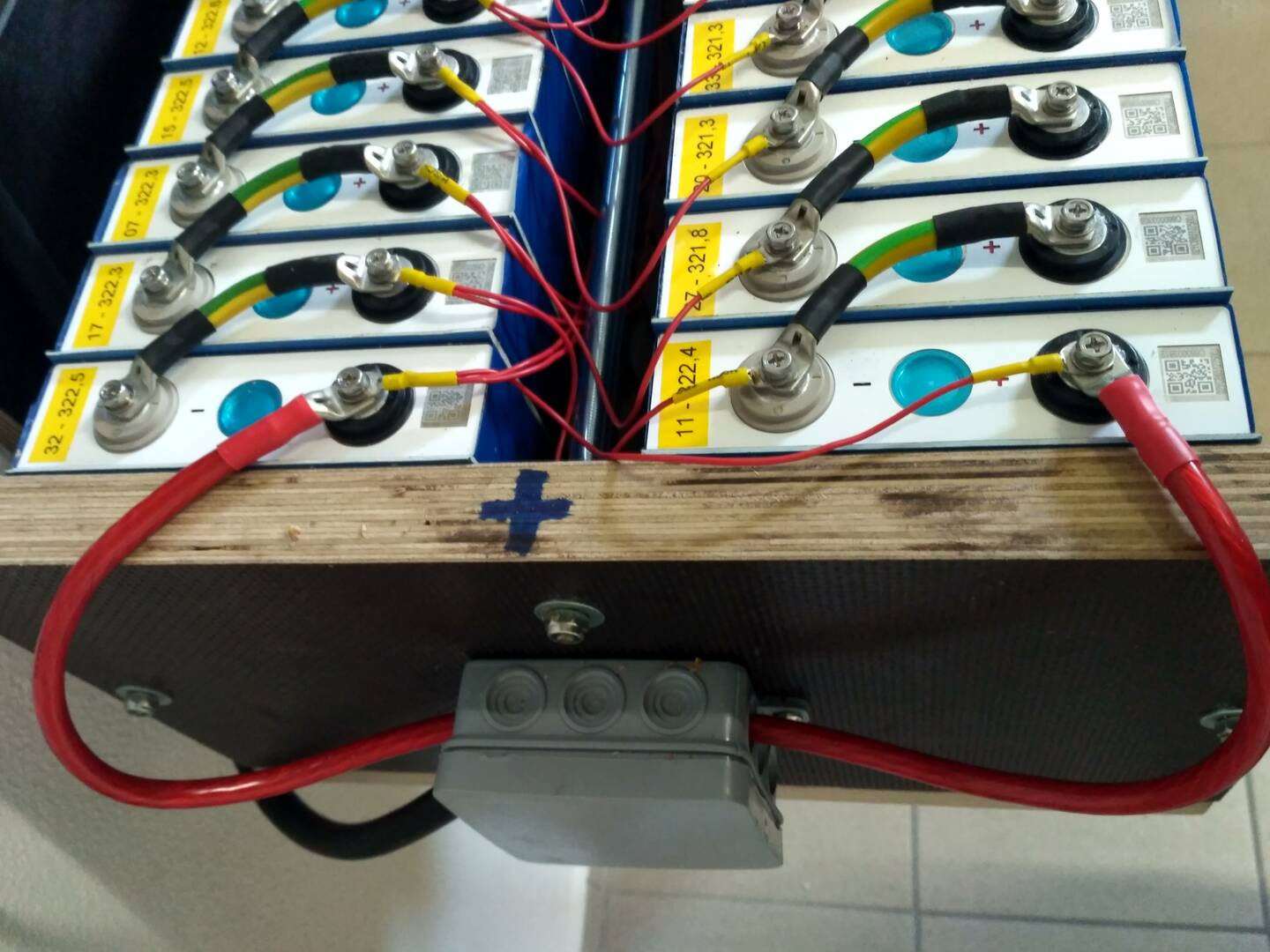

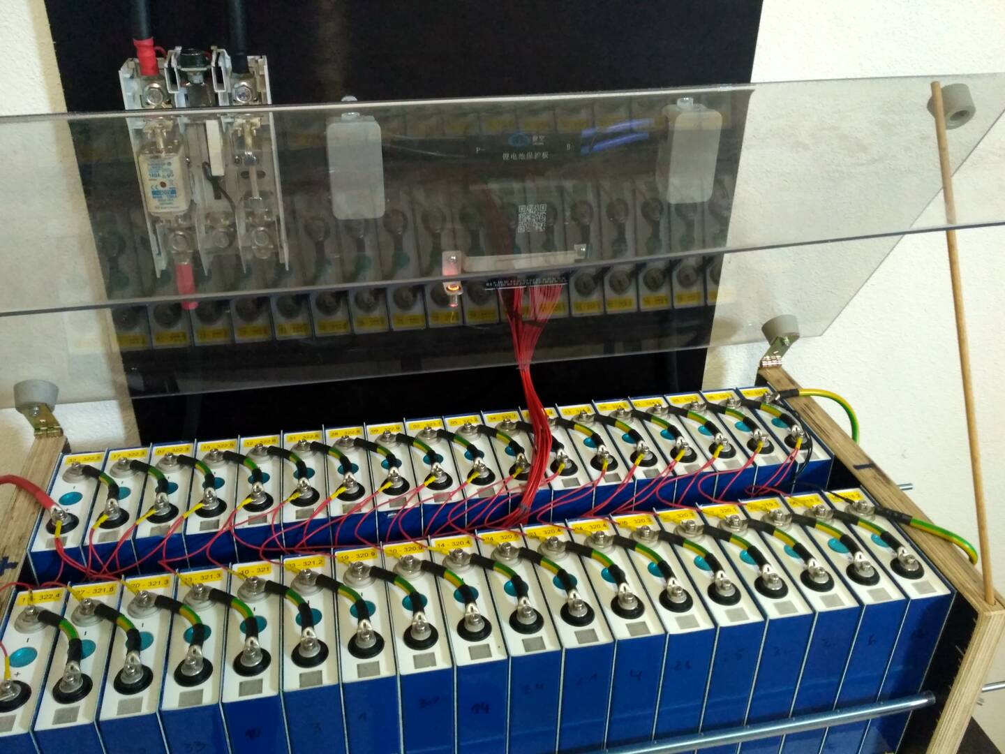

Hier mal einige bilder vom akku

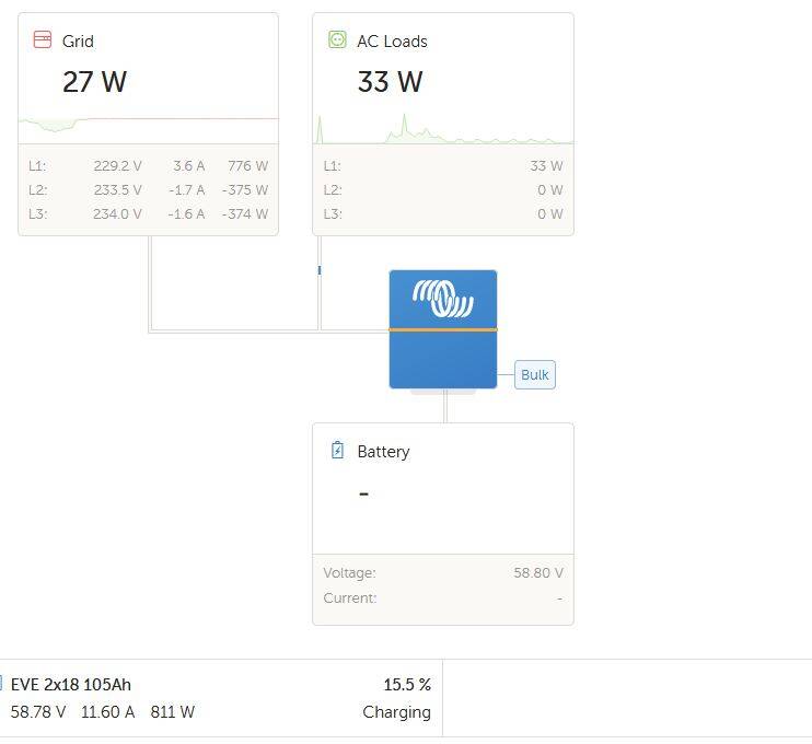

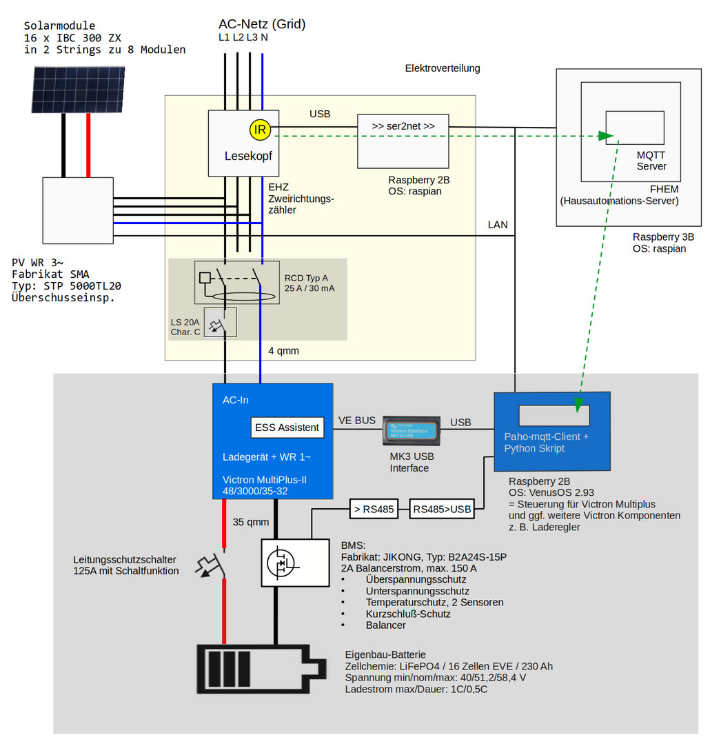

Ich hab seit Ende März einen Speicher mit EVE Zellen 16s/230Ah mit MP2 48/3000/35-32 (kein GX) als Nulleinspeiseanlage in Betrieb, Systemschaubild ist im Anhang.
Eigentlich nur im Testbetrieb, aber der lief auf Anhieb so gut, dass er nun schon den ganzen April störungsfrei durchgelaufen ist.
Statt einem CerboGX habe ich ein Raspi 2B mit VenusOS 2.93.
Statt einem EM24 nutze ich die Leistung meines eHZ (saldiert über die Phasen) und speise sie über FHEM per MQTT und einem skript alle 5s ins VenusOS ein, das funktioniert sehr gut. BMS ist ein JKBMS, welches über die bekannten Adapter mit dem raspi2B/VenusOS verbunden ist.
Das ganze System ist offline, also nicht mit der Victron Cloud verbunden, die Datenerfassung läuft über FHEM.
Die anfängliche Freude, dass alles auf Anhieb lief, ist etwas der Ernüchterung gewichen, dass ich doch erhebliche Verständnislücken habe ?:
Der MP2 hört nämlich aktuell bei 90% SOC auf die Batterie zu laden (Tendenz fallend, waren mal 92%).
Das ist eigentlich gar nicht schlimm und eher batterieschonend.
Ich komme auch gut über die Nacht, hab morgens meist noch 60% SOC.
Ich frage mich aber, welchen Wert (vermutlich im ESS Assistent) ich ändern muss, um näher an die 100% ranzukommen.
Wenn ich das wollte ?
Ich denke ich müßte die "Konstantspannung" erhöhen, aktuell ist die auf 56,8V (=3,55V Zellspannung) eingestellt.
Die Frage ist, welchen Wert der MP2 eigentlich für die Batteriespannung annimmt, und ob er sowas wie eine Kompensation des Spannungsabfalls über die Leitungen macht, ich meine das irgendwo in der Victron Doku gelesen zu haben ? Nimmt er die Batteriespannung, die das BMS liefert ? Oder die Spannung, die er an seinen Batterieklemmen misst ?
Ich muss dazusagen, dass ich die VSens Leitungen (noch) nicht am MP2 angeschlossen habe (Testbetrieb ?).
Was wäre Euer Rat ? Spannung erhöhen ? VSens Leitungen anschließen ? Beides ? Was ganz anderes ?
Danke !
Ich antworte mir mal selbst bzw. ich entschuldige mich, dass ich nicht länger bzw. intensiver das Forum durchsucht habe.
Das JKBMS in Verbindung mit dem serialbattery Treiber übernimmt im MP2 sozusagen die Kontrolle.
Näheres hier: Akku lädt nicht voll (JK BMS DbusSerialBattery Victron)

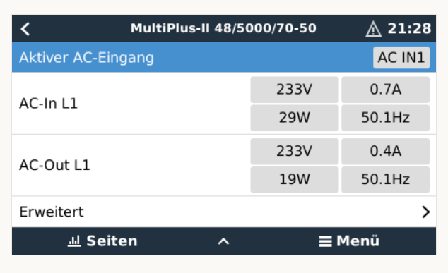

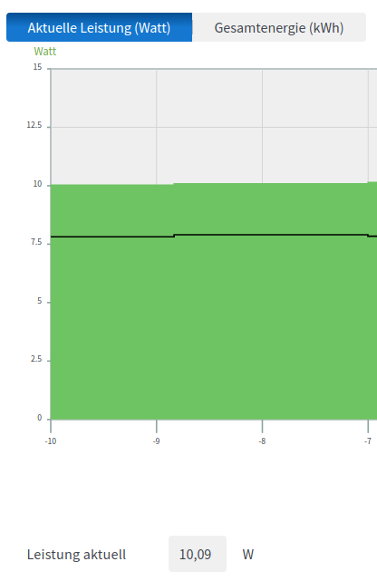

Warum verbraucht mein AC-Out 19 W obwohl gar nichts dran hängt?
30 W für AC-In finde ich auch viel. Es ist Nacht, es kommt kein Strom rein. Der Akku ist leer, es wird also auch nichts ins Hausnetz eingespeist.

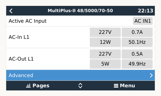

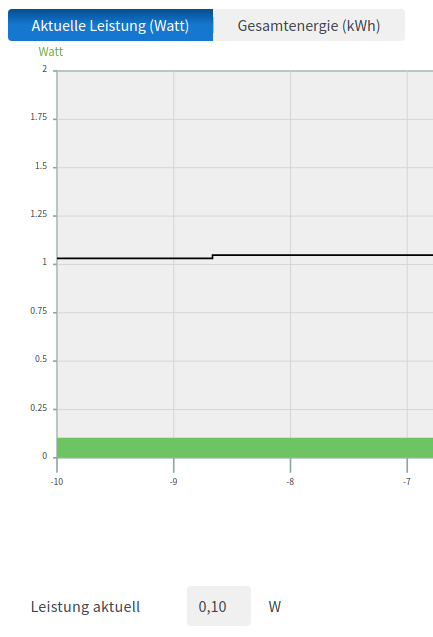

@maxpd Das sind nur die Anzeigen der Remote-Console im VenusOs. Wenn Du die Angabe 29W - 19W berechnest kommen da 10 Watt raus. Das ist das was ich extern als Verbrauch meines Multiplus als Stromverbrauch an AC-IN und AC-OUT mittels AVM DECT 210 Zwischenstecker messe.
Das sehe ich an AC-IN heute Nacht:
An AC-OUT:
Sind also gerade mal 10 Watt.
Wüße nicht wo sonst etwas verbraucht wird. Meine Akkus sind im Standby. Da geht gemäß BMS weder etwas rein noch raus.
Wenn Du es genau wissen willst, schalte bei Dir einen Strommesszähler dazwischen. Die Anzeigen bei VenusOS sind Schall und Rauch. Sie berechnen sich auf Basis vieler Faktoren, beispielsweise Deine genutzten Energiezählers, den Du am VenusOS angeschlossen hast.
Die Anzeigen bei mir variieren ziemlich stark, weil mein Energiezähler für das VenusOs die Werte nur einmal pro Sekunde bereitstellt, aber der Verbrauch viel stärker schwankt. Zwischenzeitlich sieht es bei mir auch aus wie bei Dir.
Generell bin ich erstaunt wie wenig ein Multiplus II verbraucht.
Fazit: Nicht den Anzeigen glauben, sondern selbst messen.
@wihz Danke dir. Dann sollte ich vllt Nachts wirklich mal mit dem Zangenmultimeter dran.
