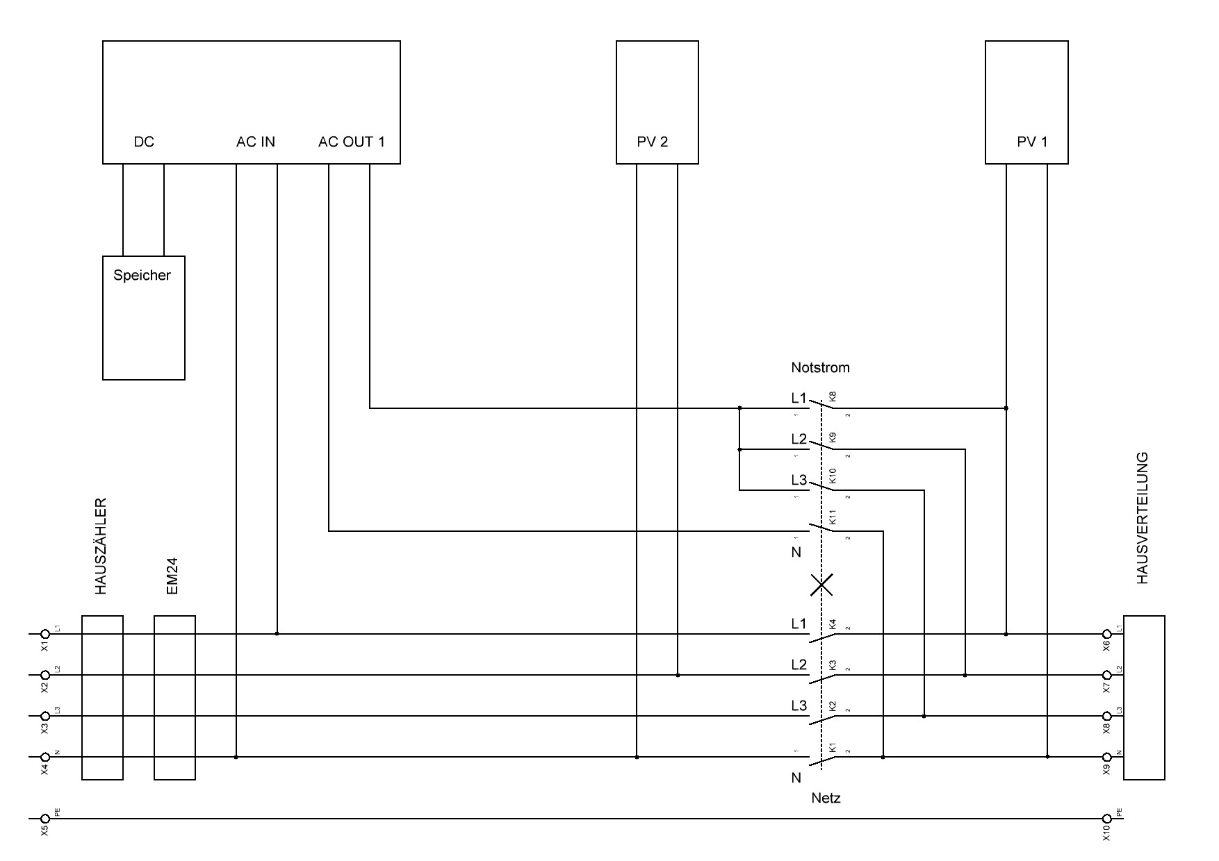

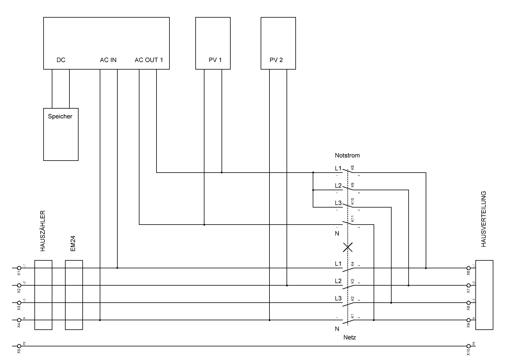

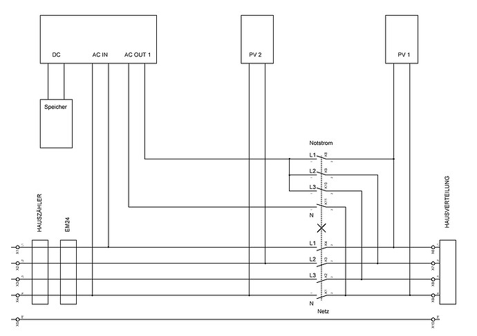

ich habe mit großem Interesse diesen Beitrag verfolgt, da ich ziemlich genau das selbe aufbauen möchte. Die Idee mit dem Umschalter, der - so nebenbei - die Phasen koppelt, finde ich genial.
Ich habe den Schaltplan mal etwas umgezeichnet, damit man sich (ich mir) besser vorstellen kann, was da passiert und auch den Null eingezeichnet, damit man verfolgen kann, dass die von AC-in und AC-out getrennt sind.
Bitte Bescheid geben, wenn ich was mit der Schaltung falsch verstanden oder falsch gezeichnet habe.

Die PV1 hängt im normalen Betrieb am AC-OUT1 ohne irgendeinen anderen Verbraucher. D.h. der komplette erzeugte Strom muss durch den Multiplus, um dann auf L1 verbraucht oder verkauft zu werden. Somit wird der Multiplus die meiste Zeit - vor allem im Sommer - unnötig belastet.

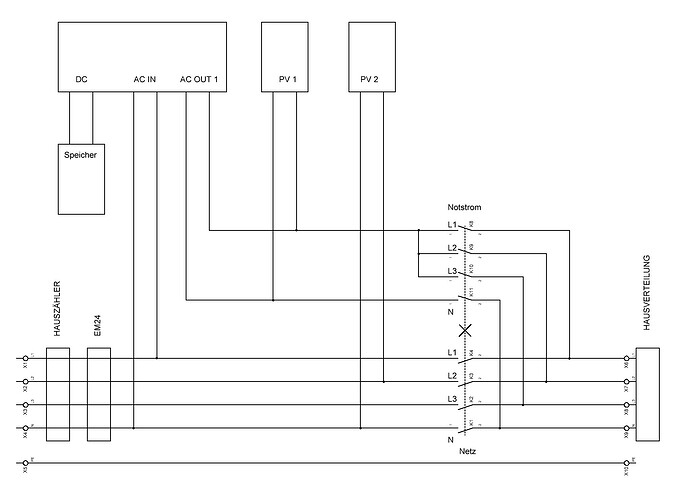

Was wäre denn davon zu halten, wenn man die PV-1 anschließt, wie im folgenden Plan:
Damit hängt sie im Regelfall am AC-in und wird nur im Notstrom-Fall an den AC-Out1 angeschlossen. Die Belastung des Multis das ganze Jahr über würde wegfallen. Nachteil wäre, dass man den Anschaltpunkt der PV im Multi bei einem Blackout umprogrammieren müsste.....

Meiner Meinung nach wird der MP2 nicht belastet. Er leitet den Strom doch nur durch und das ohne irgendwelche umwandlungen.
Nur wenn der Akku geladen bzw. entladen wird, dann wird der MP2 belastet.
Somit sollte es egal sein, ob du Version 1 oder 2 umsetzt.
Stimmt schon, der MP2 wird nicht stärker belastet, wenn die PV an AC-out hängt, weil er dann nur durchleitet.
Trotzdem bin ich überhaupt kein Fan davon, eine PV-Anlage standardmäßig am AC-out zu betreiben. Bei Stromausfall soll meine PV-Anlage abschalten, bis ich sie manuell wieder dazu nehme. Dazu habe ich einen einfachen Umschalter (zweipolig L+N), der die Solaranlage von AC-in auf AC-out umschaltet.
Also deine Lösung finde ich Klasse! :thumbup:
Was meinst du mit Umprogrammieren eines Anschaltpunktes der PV?
@phoenix
streng genommen hast du recht. Ich meine jedoch mit "Belastung" auch schon die Durchleitung von 4 kW. Da wird mit Sicherheit auch ein gutes Stück über eine Leiterplatte gehen und die werden nun einmal warm, wie vermutlich auch die Relais ..... Das mag zwar nicht viel sein und alles im Rahmen bleiben, wenn man es jedoch vermeiden kann ohne an anderer Stelle Nachteile in Kauf nehmen zu müssen, würde ich das Durchleiten eher vermeiden wollen.
Auch kommt meine PV grenzwertig an diese 1.0 Regel von Victron, daher ist es auch da besser, wenn bei einem Netzausfall unter ziemlicher Last der Sunny-Boy von alleine abschaltet, da er an AC-IN hängt. Dadurch muss der Multi keine Überlastspitzen abbauen, weil das Netz wegbricht und womöglich die Last kurz darauf auch keine Energie mehr benötigt.
Durch Umlegen des Schalters lässt er sich dann ja wieder einschalten, da der Multi dann ja am AC-Out die 50 Hz zur Verfügung stellt.
