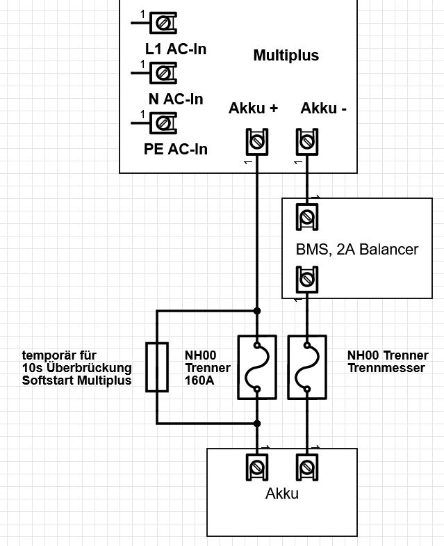

Ich hab mal wieder mein Schaltbild ergänzt.
Was für einen SLS hast du vor dem Zähler 40 oder 63A?
Das Batteriekabel würde ich 70mm² machen. Bei 150A haben die 35mm² bei 4m (2+2) schon 4% Spannungsabfall. 70mm2 haben dann nur 2%.
Die sicherungen/schutzcshalter vor dem netzzähler sind 32A, daher der 40A ABB umschalter und nicht der 63er
Wie kommst du auf 150A? Der MPII kann max 70A?! Darum auch der plan 35mm2 zu nehmen (die ich baer noch nicht geordert habe, von daher ist noch alles möglich.

Wenn du nur einen 32A SLS hast brauchst du keine 10mm² Zuleitung zum AC IN. Am AC OUT würden auch 6mm² reichen.
Ich glaube voltmeter hat seine 35mm2 mit über 100A dauerlast (wovon der MPII weit weg ist) auf 60grad gekommen.
Weil dein BMS mit 150A im Plan steht und du bei 2x105Ah Batterie auch problemlos 210A bei 1C ziehen könntest. Wenn ein Kurzschluss vor dem WR zustande kommt fließt mehr wie 70A. Musst die 35mm² hat dementsprechend klein absichern und auch bei 70A wird das Kabel schön warm, alles Verlust. Lieber etwas mehr Kupfer und schee is.
PS: Ich weiß, oben schreib ich kleinere Leitung und unten mehr Kupfer, finde es so aber sinnvoller verteilt.
Mehr kupfer respektive weniger wärme ist immer gut, von daher - ist notiert :)
Für die verbindung habe ich ja eh noch nichts gekauft weil das noch nicht fertig geplant ist im kopf :)
Aber prinzipell spricht ja nix gegen eine 150A sicherung, oder?
Wenn ich die 35mm2 leitung mit 150a absichere (lt. google 200a)
bzw eine 50mm2 leitung mit 200a absichere (lt. google 300a) dann ist doch erstmal nix verloren, oder?
Alles über besagte 70a (oder vielleicht auch 100a) sollte dann ja in die kategorie fehler fallen und gehört unterbunden.

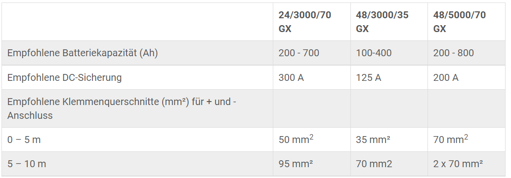

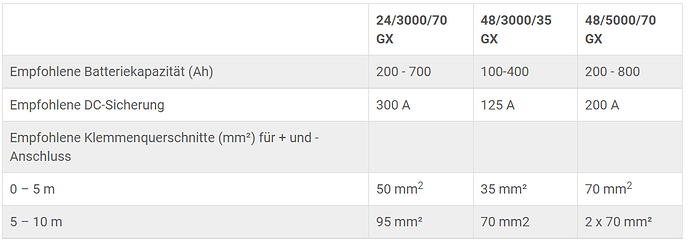

Mal ein Auszug aus dem Handbuch:
In dem handbuch stehen auch 1,5kwh akku pro 4kwp pv aufm dach oder so.
