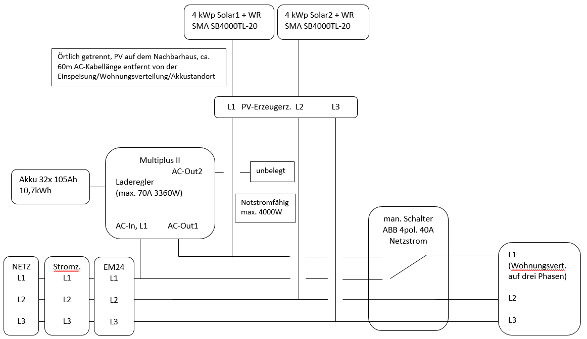

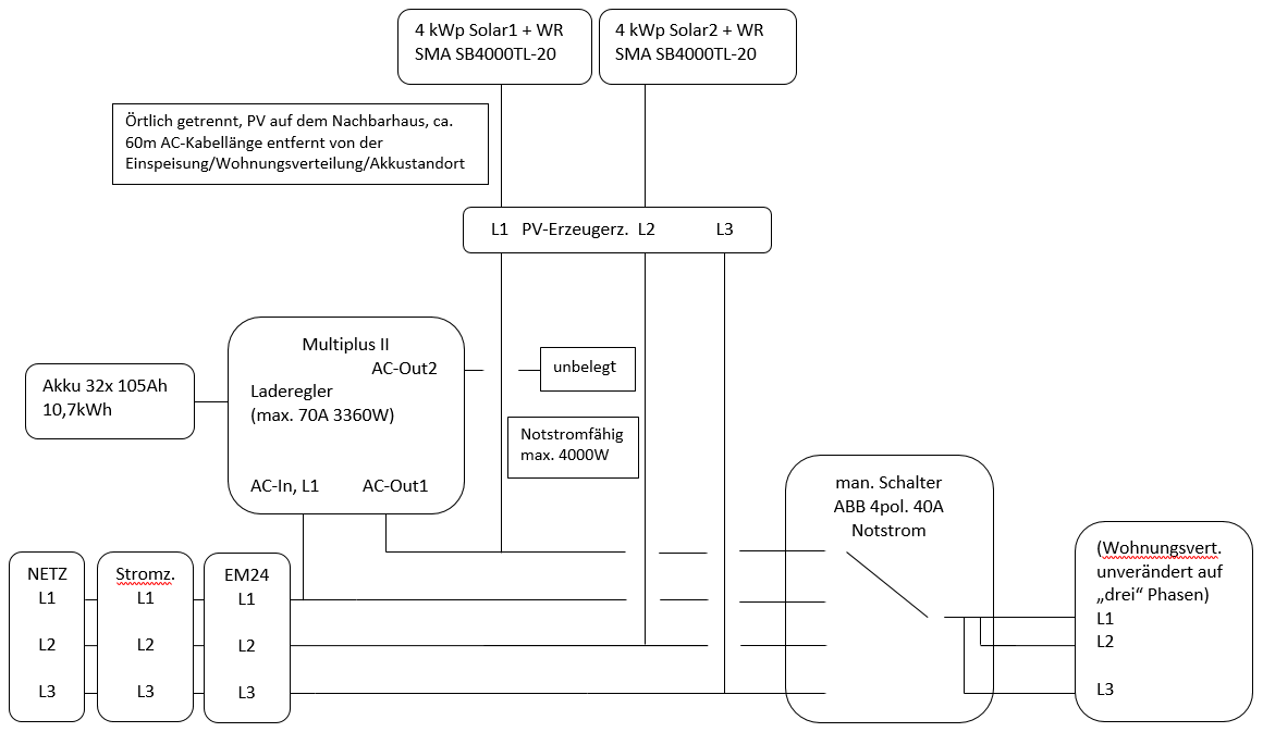

So lange ich auf die Kabel, den Umschalter und den MP2 warte,
habe ich schon mal meine skizze auf den neusten Stand gebracht.
Fall1: Netzstrom
Fall2: Notstrom
Jetzt fehlt noch das Thema Sicherungen.
Ich würde zw. Akku/BMS oder BMS/MP2 eine 150A (oder 200A?) sicherung platzieren.
Sollte ich noch andere positionen für sicherungen in betracht ziehen?
Fall1: Netzstrom
Fall2: Notstrom

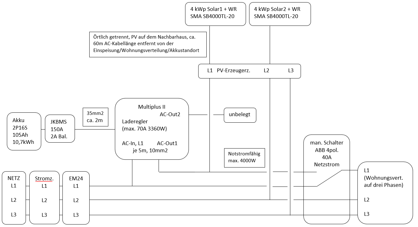

Meinst du nur die Absicherung der Batterie?
Kommt auf dein Batteriekabel und das BMS an. Im Handbuch des MP2 5000V steht eine empfohlene Sicherung von 200A. Ich würde höher als den maximalen Strom des BMS wählen.
Die günstigen DC Automaten gehen meist nur bis 125A.
Gibt noch die 48V "ignition protection" Schutzschalter aus dem Bootsbau. Die gibt es meist bis 300A.
Ich verwende einen Sicherungsblock mit ALN Sicherung 200A 58V.
Falls du auch die Absicherung der Kabel meinst:
Die Sicherungen richten sich nach den Leitungen, zeichne doch mal ein, welche Leitungen wie Verlegt sind und welche Querschnitte, Längen diese haben.
Erstmal einfach gesagt, müssen alle Kabel in einem Strang (Stromweg) abgesichert werden. Die Sicherung richtet sich dann (haut mich jetzt nicht für die vereinfachte Aussage) nach dem Kabel mit dem höchsten Widerstand (Länge, Querschnitt, etc.).

Ich hab mal wieder mein Schaltbild ergänzt.
Sowohl als auch.
Was für einen SLS hast du vor dem Zähler 40 oder 63A?
Das Batteriekabel würde ich 70mm² machen. Bei 150A haben die 35mm² bei 4m (2+2) schon 4% Spannungsabfall. 70mm2 haben dann nur 2%.
