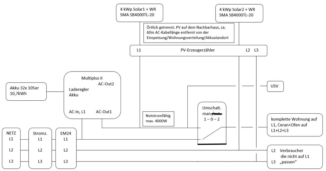

Mal noch eine Frage, wenn ich so einen manuellen Netzumschalter bei mir im Zählerschrank installieren will.
Kann ich ja einfach den AC OUT1 beim Notstrom L1, L2 und L3 brücken. Was mache ich denn mit den N und PE? Bzw im Notstrombetrieb ist der N ja ein PEN.
Ich habe bei mir ein TT-Netz, von der Straße kommt nur ein N. Der PE im Haus wird via Fundamanterder gemacht.
garnichts, der n und pe ist ja dann so wie es soll du kannst das mit solchen fi testern prüfen für die steckdose ob der fi auslöst
wenn du aber nen umschalter hast dann läuft die notstromversorgung nicht automatisch an
deswegen würde ich kritische verbraucher wie kühlschränke und gefriertruhen direkt an ac out 1 vor den umschalter hängen und den umschalter dann für den rest nutzen
aber ich hab keinen mp2 evtl schreibe ich hier auch müll also meine aussagen hierzu bitte mit vorsicht betrachten

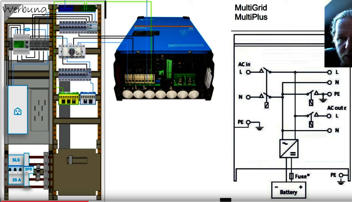

Der mp2 verbindet dann den N von AC out mit PE. Ab dem AC-out sind ja dann PE und N auch wieder aufgetrennt und deine FIs sollten somit funktionieren.
hier gibts noch ein aktuelles video evtl hilft das auch noch
Ich habe mir das video gerade noch mal angeschaut und mir ist folgendes aufgefallen:
ab Minute 1:55 "für diesen fall hier würde ein zweipoliger umschalter reichen" (minute 2:13)
Die empfehlung aus den vorangegangenen kommentaren war ja ein vierpoliger.... warum eigentlich?
Es reicht doch nur L1 zu schalten, oder?
Eigentlich würde ein zweipoliger (L1+N) reichen. (So ein Automat liegt hier auch noch rum.)
Mir ist aber "alles oder nichts" zu schalten immer lieber.
Man muss auch überlegen, was passiert, wenn das Netz zurückkommt. Möglicherweise mit nur einer Phase, oder zwei... +N :think:
Ich trenne lieber vollständig. Eröffnet auch andere Möglichkeiten, im Bedarfsfall Phasen zu brücken.
Genau das hat "mein" elektriker auch vorhin auf die idee mit dem 2pol schalter gesagt und das macht definitiv sinn.
Also idee wieder verworfen. Genau dafür sind ja solche abwägungen gut.

aber dein elektriker soll bei einer phasenkopplung nicht vergessen 5 adrige leitungen dann 4polig abzusichern damit der n nicht abfackelt (gut falls der überhaupt bei 4kw abfackeln kann...)

Ich denke wenn Notstrom für mehr als 1-2 Verbraucher/Stromkreise (die an der gleichen Phase hängen können) gewünscht, dann sollt man schon zu 2 (für 2 Phasen) oder 3 (für alle 3 Phasen) greifen.
... wenn du (im Notfall) den Strom komplett aus dem öffentlichen Netz ziehst.
Es geht hier ausschließlich um eine mögliche Phasenkopplung im Notstrombetrieb.
Also das öffentliche Netz ist ausgefallen, die eigene Anlage hat sich sicher und allpolig vom öffentlichen Netz getrennt, und das Netz kann nicht etwa überraschend zurückkehren... und eine Notstrom-Phase wird von der Anlage zur Verfügung gestellt.
Nur dann würde ich überlegen, wie ich diese eine Phase im Haus am besten nutze und evtl. auf die drei "internen" Stromkreise L1/L2/L3 verteile.
Eine 1-0-2 Umschaltung muss dabei sicher stellen, dass immer nur der eine (Notstrom) oder der andere (öffentliches Netz) Zustand gegeben ist.
Du hast im Notstrombetrieb keine Schieflast, selbst mit 3 Multiplus 2 kannst du kein Drehstrom Netz aufbauen.
Mit einem Lastumschalter für den Notstrombetrieb kannst du problemlos alle Phasen brücken. Drehstrom Verbraucher werden dabei klar nicht funktionieren. Aber solange man nicht über die Ampere der LSS bzw. Leistung des MP2 kommt hast du dabei keine Probleme.

- im notstromfall gibts kein öffentliches netz - nur meine manuell umgeschaltet insel aus der nix raus kommt
- eine schieflast ist da kein thema -> stichwort inselbetrieb
Genau das ist der plan bzw maßgabe der manuellen umschaltung per schalter.
Ganz genau so habe ich mir das gedacht. Und dann muss ich auch in der unterverteilung nix ändern.
Einziges fragezeichen was bleibt ist der herd (ob da was funktioniert und wenn ja was/wieviel) und der anlaufstrom vom kühlschrank.

Ok, du siehst einen manuellen Transferschalter vor, der nur bei Umlegen auf Inselbetrieb die Stromkreise alle auf eine Phase legt. Das ist wichtig.
Bei irgendeiner Verbindung mit dem Netz sollten alle Stromkreise gleichmäßig auf alle Phasen aufgeteilt bleiben.
Alle Drehstromverbraucher (Motoren z.b für Wärmepumpe, etc) können mit dem 1-phasigen Netz dann halt nichts anfangen. Herdplatte sollte kein Problem sein, wenn die nicht zwischen 2 Phasen geschaltet ist (400V). Da kenne ich mich nicht aus. Ich vermute alle Herdplatten sind im Stern geschaltet (also mit N verbunden).
Bei dreiphasigen Wechselrichtern scheint es ja am AC Out auch zu funktionieren laut Victron. Phasenverschiebung der drei Phasen um 120° ist dann vermutlich nicht gegeben, aber auch nicht erforderlich?
sollte kein problem sein ein billiger kühlschrank hat ca 6-700w anlaufstrom das packt der 5000er mp2 locker
herd wird nicht so einfach wenn du bei 4kw max bleibst brauchst du dir keine gedanken zu machen
man sollte aber bei ner phasenkopplung den herd 4polig sichern dh auch den n
denn bei phasenkopplung geht der summenstrom aller phasen durch den n
