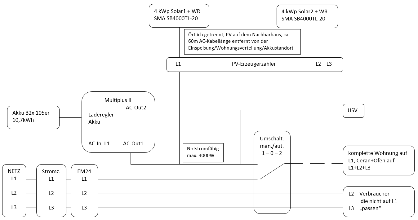

Lässt sich der multiplus so konfigurieren: ?
a) netzbetrieb -> AC-In wird auf AC-out2 durchgeschleift, AC-out1 wird "reiner pv1 erzeuger eingang" (die 230V ac werden dann einfach an AC-in durchgeschleift, oder wird da noch was gewandelt?)
b) kein netz vorhanden -> Notstromversorgung durch batterie -> AC-out1
Das hätte doch zur folge, das schieflast nur ein thema wird wenn zusätzlich zur multiplus akku-leistung noch die sonne scheint und pv-leistung zur verfügung steht, oder?
Dann könnte ich ja im fall von notstrom+sonne mehr als 4kw nutzen?! Wobei die wohnungsverteilung ja eh "nur" 16A hergibt...

![41218=7106-Unbenannt_03.PNG|1033x441](upload://x8caKReMtIGj4v91sAiwxPmkgEg.png)
Wird das zum problem wenn auf L1' und L1 zwei verschieden AC-out's geklemmt werden?
Und wie bekomme ich meinen erzeugerzähler in das schaltbild?!

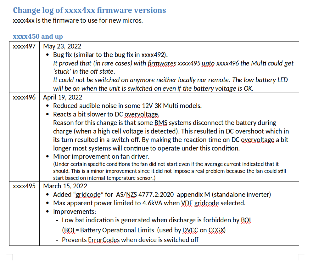

Ich habe noch etwas zum Thema 4,6kVA Schieflast gefunden.
Dann ab Firmware 495 des Multiplus ist folgendes geschrieben:
"Max apparent power limited to 4.6kVA when VDE gridcode selected."
Wenn man den Multiplus richtig konfiguriert, geht gar nicht mehr als 4,6kVA in Deutschland.
Hier der Changelog:
41234=7108-Changelog-firmware.docx|attachment (47.1 KB)
Hier ein Screenshot:

Schau mal ins erste schaltbild. Das ist der aktuelle stand.

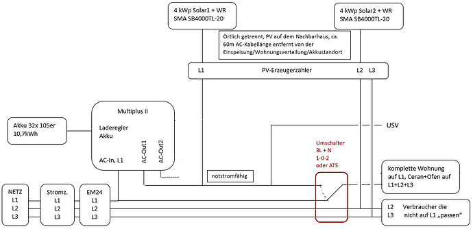

Und im letzten schaltbild ist zu sehen wie der plan aktuell aussieht.
Mit viel beihilfe aus dem thread hier :)

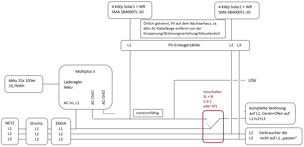

Ich würde dir unbedingt empfehlen, mindestens einen Bypass für den MultiPlus vorzusehen.
Dir fällt sonst die gesamte Hauselektrik auf L1 aus, wenn mit dem MultiPlus mal was nicht stimmt, ein Defekt auftritt...
Auch bei jedem Neustart, oder bei Installationsarbeiten oder Änderungen hast du dann den Ärger.
Netz wäre da, aber nicht in deinem Haus... kein Router, kein Internet, kein Telefon... blöd.
[Hatte ich grad mal bei telefonischer "Fernwartung" in Italien... Neustart von hier aus, plopp, alles weg und kein Zugriff mehr. :oops: ]
Schau dir mal die Zeichnung an, so ähnlich will ich das bei mir machen:
Das Haus bleibt ganz normal wie bisher am öffentlichen Netz. Fällt ja bisher auch nicht soo oft aus. MultiPlus an L1.
Bei Netzausfall wird AC-out1 entweder manuell auf L1 geschaltet, (4-poliger Umschalter mit Nullstellung)
oder besser: ein ATS erkennt den Stromausfall und schaltet automatisch den AC-out1 auf L1 (oder auf alle drei Phasen).
<mit dem Umschalter-Symbol hab ich mir auf die Schnelle keine große Mühe gegeben. Soll natürlich 3L+N schalten>
Noch eine Idee: Wenn du einen Umschalter für deine zweite Solaranlage einbaust, so dass du sie bei Bedarf (Stromausfall) manuell von L2 auf L1 umschalten kannst, könnte sie in schwierigen Zeiten auch liefern. :wink: Stelle mir da bedeckten Himmel im Winter vor, wo jede kWh hilft. Um die 1:1-Regel einzuhalten, könnte man die zweite Anlage auch bei SOC 80% abwerfen lassen, über die Relaissteuerung des MP2... naja, was man nicht alles könnte... da kannst du ja bei Zeiten irgendwann mal drüber nachdenken...

Update :slight_smile:
Der AC-out2 wäre damit frei, oder?
Den pv-umschalter/zusammenschalter habe ich erstmal raus gelassen.
Das relais auslösenzulassen bei > 2x2000W pv leistung wäre auch eine idee. Falls das die einstellungen des multiplus hergeben?
Gibts nen vorschlag für einen automatischen umschalter?
Die ich gefunden habe waren ca. 10x so teuer wie die manuellen.
