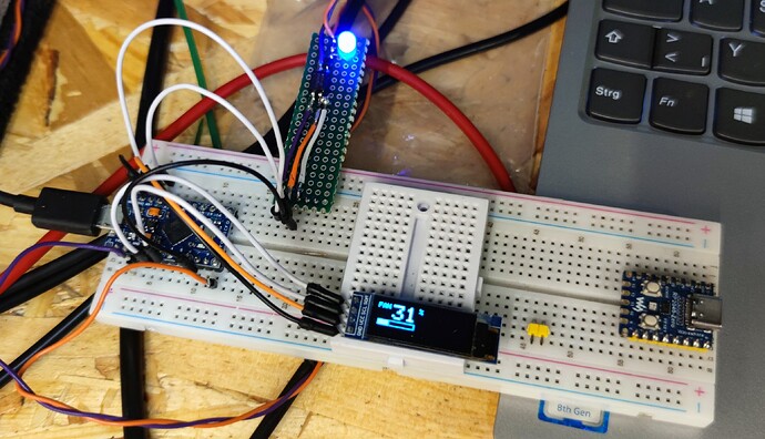

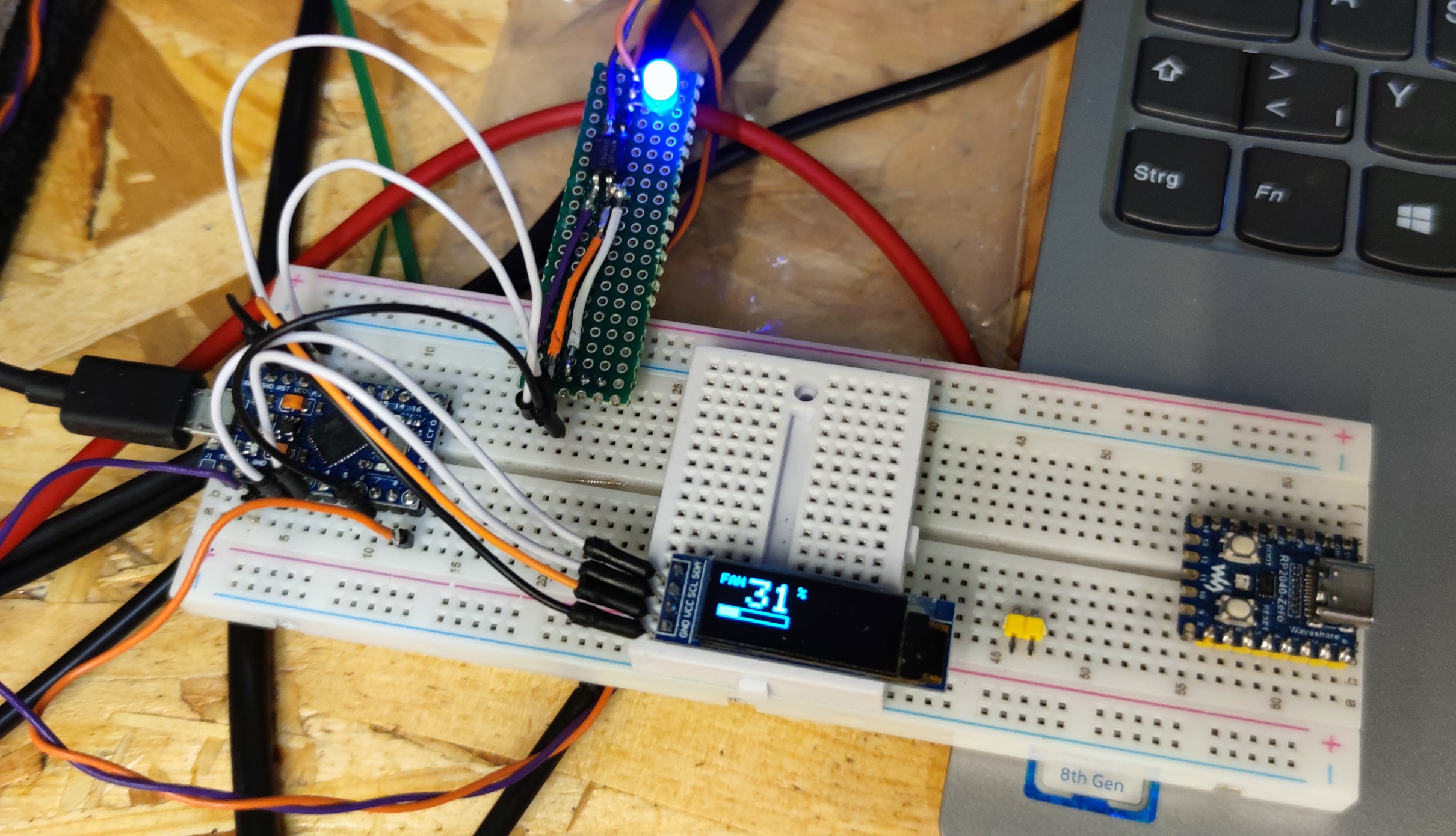

Das Arduino Programm habe ich schon fast fertig...habe es aber dann sein gelassen da es kaum noch einen Lautstärke Unterschiede gemacht hat und das ganze Schaltungsgedöns braucht dann noch eine eigene 24V Stromversorgung. Und wenn die mal ausfällt...nee Danke.
Schön.
Wie wärs denn, wenn du einfach mal dein unfertiges Programm "as is" hier hochlädst, damit andere es ggf als Vorlage benutzen können?

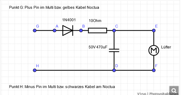

Ich werde natürlich auch erstmal das Glätten mit einem Elko versuchen. Den Arduino nur dann, wenn es mir nicht genügt, wie ich es aus manchen Folgeposts hier raushöre.
Ich habe den Elko+Diode bei mir Verbaut. Das Geräusch ist nicht unbedingt leiser, aber angenehmer geworden. Hört selbst:

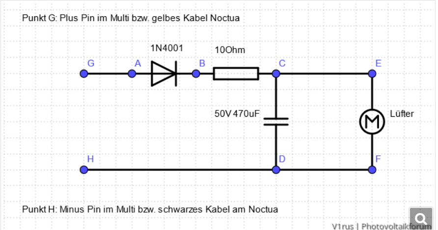

hättest du zu Punkt 1 eine Zeichnung, oder ein Foto der Komponenten im verbauten Zustand. Also so wie es zum Schluss verlötet wurde von dir? Wie hast di Kenngrößen bestimmt? Bei diesem Beitrag hier wurden anderen "Größen" verwendet:
<a href=" Link entfernt "> Link entfernt
Servus, im photovoltaik-forum wurde vorgeschlagen, noch einen Widerstand vor den Elko zu setzen:
( Lautstärke Multiplus II 48/5000/70 Lüfter/Brummen - Seite 31 - Stromspeicher (Netzparallel) - Photovoltaikforum )
Wollte mal fragen, wie ihr die Notwendigkeit seht und wenn ja, welche Größe (Ohm und Watt) ihr da nehmen würdet.
