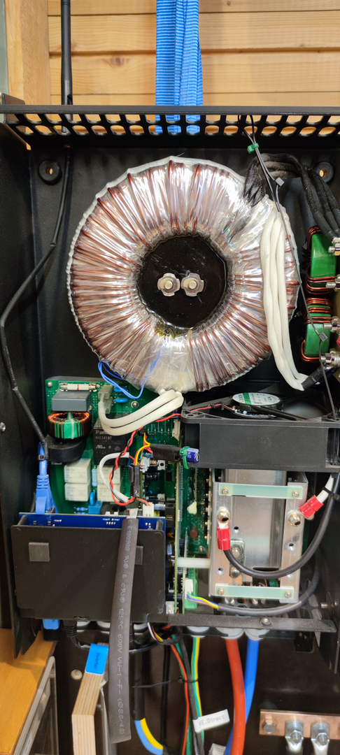

Das periodische laute Brummen des Multiplus hängt mit der Resonanz zwischen dem großen Ringkern-Trafo und den beiden Drosselspulen auf der rechten Seite zusammen.
Kommen die in Resonanz, bei mir bei ca. 100W Leistungsbezug, wird es laut. Dann habe ich einen Brummbär im Haus.
Vergleiche ich das mit meinem Vorgänger, einem EASUN-China-Kracher, ist der Multiplus angenehm leise.

Alles aufgehängt - Multiplus mit Spanngurt, Lüfter mit Kabelbinder im Gehäuse abgehängt und Elko + Diode irgendwie am Lüfter befestigt.

Drinnen verbaut habe ich einen Noctua 3000er 24V. Dann habe ich mir noch diese Adapterstücke drucken lassen um unten am Gehäuse außen 2 120mm Lüfter anzubauen. Das sind die die der TE beschrieben hatte Artic irgebdwas 12V. Hatte da zuerst 2000er Noctua 12V verbaut. Aber die Artic sind besser da diese mit dem statischen Druck besser klar kommen.
Die beiden Lüfter laufen dauerhaft. Sind ja nur knapp 2W. Der große Lüfter innen läuft seit dem nie mehr auf voller Last. Immer nur Teillast. Dachte schon der läuft garnicht. Hatte im Betrieb dann mal das Gehäuse geöffnet. Er läuft. Aber halt extrem leise!
Und ja. Den Inneren Lüfter habe ich von der Rückwand abgekoppelt. Der Lüfter wird einfach mit Kabelbindern gehalten.

Ich denke das dünne Blechgehäuse macht den Multi zum Schallkörper.
Wenn man den Deckel abnimmt und mal den Finger auf den Trafo legt, da merkt man, dass der Trafo selbst nur wenig schwingt. Das Gehäuse verstärkt das aber enorm.

Ich bin mir noch nicht sicher mit welchen Maßnahmen ich anfange, aber ich denke, dass ich zuerst Schallschutzdübel installiere und bei der Gelegenheit vielleicht gleich eine 2-3mm Aluplatte auf der Rückseite vom Multiplus2 mit doppelseitigem Klebeband anbringe.
