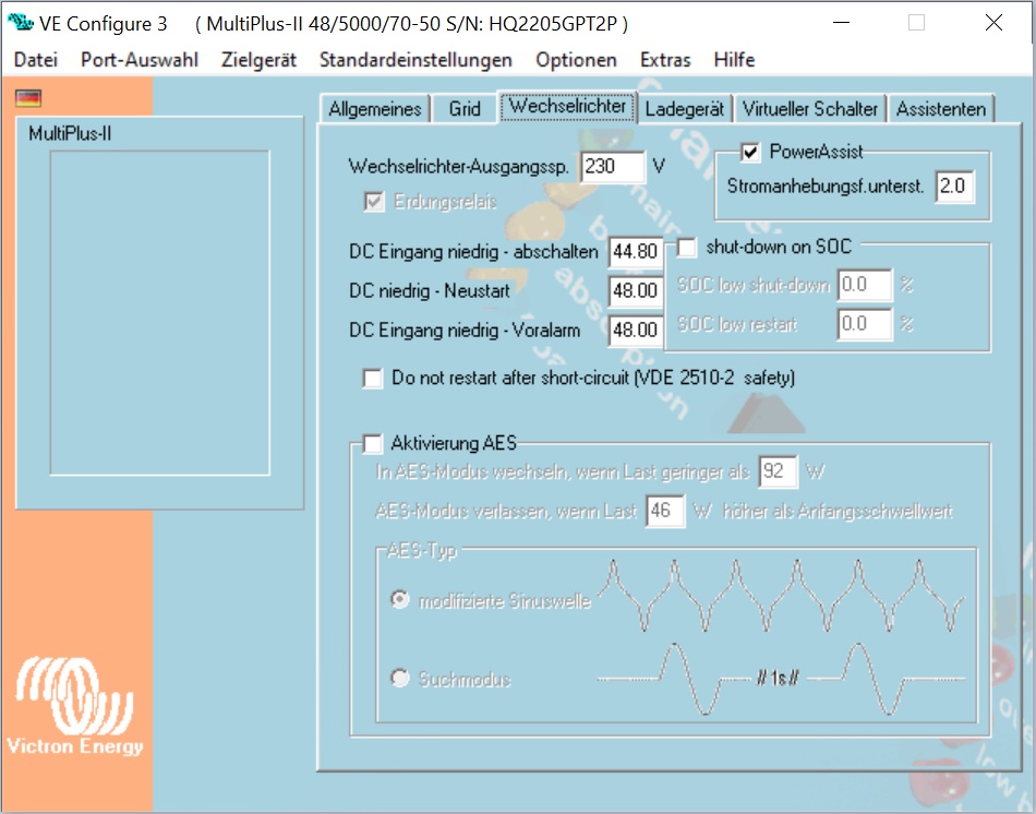

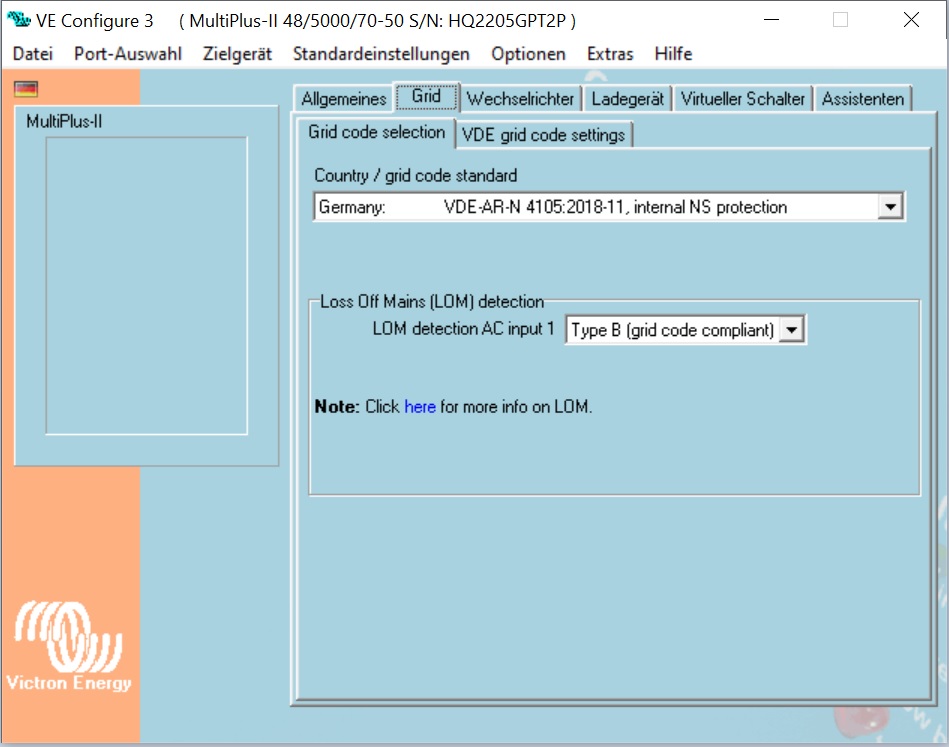

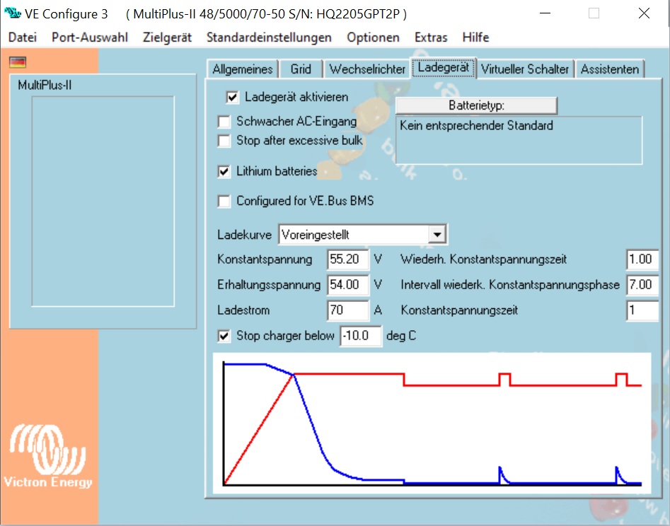

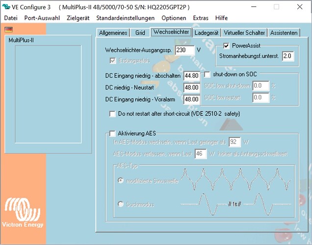

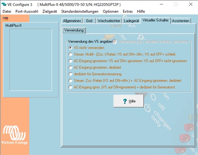

Inzwischen habe ich die config-Datei runtergeladen, angepasst und wieder hochgeladen. Ergebnis: brummt immer noch. Angehängt Screenshots von den Einstellungen. im VEConfig. ![42692=7261-MP2-Allgemeines.jpg|947x743](upload://4k4bBTGtCWCWRyt1radpZFTPFf0.jpeg)

Das Brummen hatte ich auch schon mal und da stimmt bei drin bei den Einstellungen was nicht. Außerdem müsste auch wo eine Fehlermeldung wo hinterlegt sein. Den Grid Code kannst du auch raus geben, denn brauchst du nicht wenn du keine Netzverbindung hast. Hast du eine WR noch auf der AC Seite dran oder nur auf der DC Seite MPPT's
Wäre gut zu wissen, was bei den Einstellungen nicht stimmt. Fehlermeldung sehe ich keine.
Grid code schadet aber auch nicht, oder?
Am AC Out hängen auch noch 3 Hoymiles Wechselrichter dran. Als ich das gestern Abend versucht habe, war es aber schon dunkel. Von den Wechselrichtern ist deshalb kein Strom gekommen. Nur Batterie angeschlossen und ca. 400 Watt Last. Hat auch alles wunderbar funktioniert, nur das Brummen hörte sich gar nicht gesund an.
