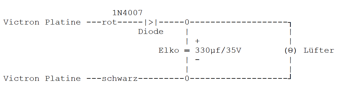

Also was tun bei den Gegebenheiten des Multiplus? Erster und naheliegendster Gedanke: Glätten der PWM Spannung.
Hier also die Lösung Nummer 1: Man schaltet von Multiplus kommend eine Diode (1N4007) in Reihe zum Lüfter und danach einen Elektrolytkondensator (470µF/35V) parallel zum Lüftermotor. Somit wird die PWM Spannung geglättet!
Voila: Der Lüfter liegt plötzlich sehr ruhig in der Hand, das Schnurren und vibrieren ist so gut wie weg, der Lüfter hat fast keine Interferenzen mehr und macht nur noch normale Geräusche. Mit den Werten des Elektrolytkondensators kann man experimentieren.
Das ist die Lösung #1.

Diode dient zur zur Entkopplung ggü dem Victron Mainboard.
Kondensator dient zur Glättung der PWM Impulse.
Also: viel Erfolgt damit, ich bereue es nicht.
Was versprichst du dir von der Diode?
Die Diode dient zur zur Entkopplung ggü. dem Victron Mainboard. Damit ist man auf der sicheren Seite, es kann kein Rest-Strom vom Kondensator mehr in Richtung Mainboard fließen. :smiley:
Aber es geht auch ohne. Wer also mutig genug ist und keine Diode zu Hand hat der möge selbst entscheiden...ich empfehle sie.

Sobald ich kapiere wie man hier ein Bild einfügen kann, male ich eins. Selbst ASCII Grafik geht hier nicht (keine Leerzeichen mgl?!)

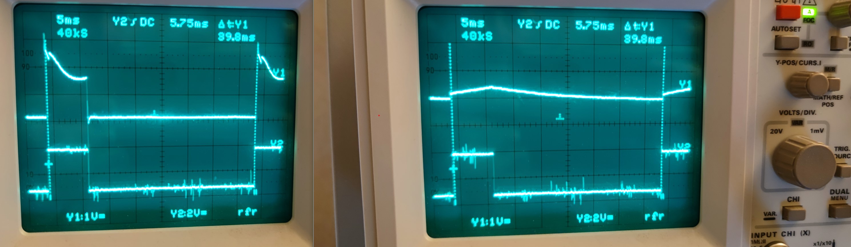

Hier sieht man in der Kurve (oben) nochmal schön die Glättung der PWM (unten), vorher und nachher.
Y1 Messpunkt = Motor
Y2 Messpunkt = Anode der Diode
Bild links = ohne Elko
Bild rechts = mit Elko
Das ist auch ein weiterer Grund für die Diode - ich hätte das sonst nicht so zeigen können.
