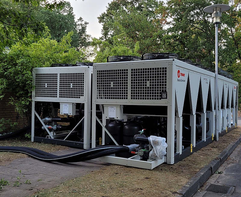

Langfristig wird man mit CO2 arbeiten müssen, was die Anlagen aber deutlich komplexer macht. Wie weit man sich mit Propan mengenmäßig aus dem Fenster lehnt, ist offen. Für ein ordentliches VRF brauche ich aber mehr als 20kg und die verwenden heute fast alle noch R410A (was als 50/50 Blend ja zu 50% aus R32 besteht)
Was ist mit Anlagen, die nicht mehr ins Spielzeugsegment passen (hier R134a) ?

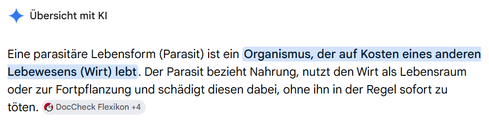

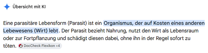

Nun ja, bevor “wir Menschen” die Erde (als eine Art Parasit) “befallen” haben - war die Welt schon (mehr oder weniger) perfekt :wink:
Aber wie es eine parasitäre Lebensform eben nun mal tut, beuten “wir” unseren “Wirt" (im Sinne von “die Erde”) eben aus - so lange das geht…
…trifft es eigentlich ganz gut, oder? :thinking:
