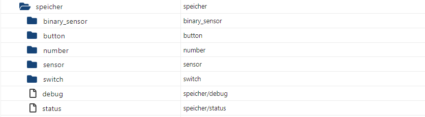

@mol22 Du solltest das hier sehen:
Welches Yaml benutzt du denn?
@mol22 Wie weit bist du denn bisher? Lass uns mal etwas genauer Teilhaben.
Hilfreich wären Screenshot von den Einstellungen im MQTT-Adapter, von der Ansicht in den Objekten, das Yaml und die Gewissheit, dass das ESP sauber geflasht ist.
Taucht das ESP im Router mit seiner IP auf?
Wenn all das so ist wie es sein sollte, müsste es im Broker unter Objekte so aussehen wir Elektrofix eben gepostet hat.
