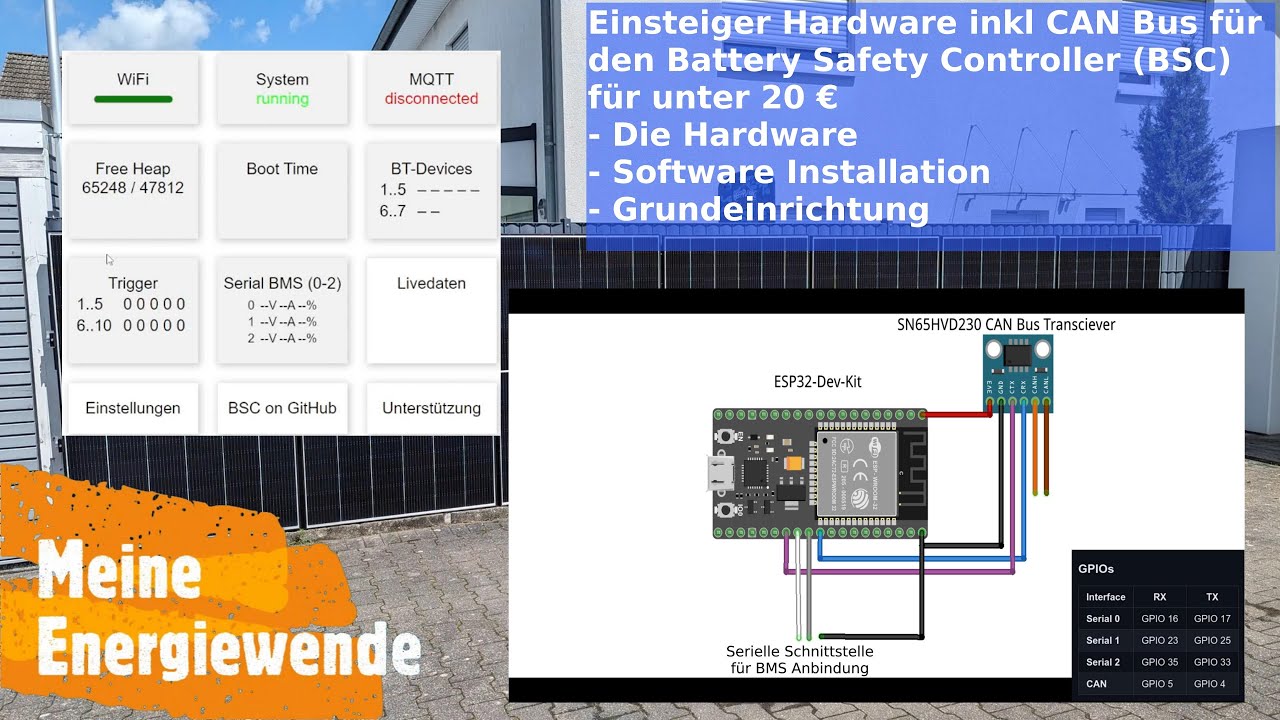

Ich habe über die letzten Tage versucht das BSC mit einer NodeMCU und einem RS485 Wandler am Selplos zu laufen zu bekommen, aber es funktioniert nur bedingt.
Meine Erkenntnisse:
  • Eine NodeMCU muss mit einem Kondensator gestützt werden (oder ein sehr gutes Netzteil), sonst kommt es zu Abstürzen
  • Neey's lassen sich über ein NodeMCU per BT problemlos auslesen
  • das Auslesen von einem Seplos-Pack mit zusätzlichen RS485-Konverter ist problemlos möglich
  • das Auslesen mehrere Seplos-Packs geht nicht, wenn das Seplos selbst den Canbus steuert
  • das Auslesen mehrere Seplos-Packs geht nur wie im Wiki beschrieben, andere Adresseingabe an dem Seplos-Packs lässt das NodeMCU abstürzen.
Das BatterySaftyControler will vornehmend steuern und sendet dann die Daten von der Batterie zum WR. Es zu einen BatterySaftyMonitor zu degradieren geht nicht so ohne weiteres. Ich bin mir nicht sicher, ob Seplos, wenn es die Kommunikation zum WR per CAN macht, auch die Daten über die RS485 abrufen lässt.
Das Projekt BSC ist fantastisch und Möglichkeiten sind vielfältig, zum Auslesen der NEEY's ist diese auf jeden fall besser als das YAML auf ESPhome, aber die Möglichkeiten entfalten sich erst mit der Hardware.

@mol22 Vergiss das mit dem YAML, wäre mein Rat! Wenn du nur die Spannungen haben möchtest, mach es einfach über das BSC-Tool auf dem ESP.
Läuft bei mir per USB von einer Fritz!Box gespeist, seit Anschluss fehlerfrei.

Aus aktuellem Anlass, zur Ermittlung der Zellspannungen, bin ich nun darüber gestolpert, dass die Unterstützung für das Auslesen des NEEY gestrichen wurde, ist das richtig?
Siehe hierzu BSC Systemübersicht
Korrekt, aber man kann z.B. die ältere Version 0.6.0 auf einen ESP32 flashen und hat die Funktionalität wieder.
Ich bin da mittlerweile wieder vom BSC weg. Die Zellspannungsdaten wären jetzt der erste Grund gewesen den BSC zu nutzen, aber mit dem Entfall der Zellspannungsdaten hat sich das vorerst erledigt.
Ich setze ohnehin den Iobroker für die Haussteuerung ein. Dort bin ich über einen Adapter gestolpert der die Zellspannungen mittels USB zu RS485 Adapter innherhalb der BMS Kommunikation mit snifft. Funktioniert tadellos und reicht für mich an der Stelle erst mal vollkommen aus.
Aber danke für die Bestätigung.
Wer die neue Firmware ohne Bluetooth Unterstützung im Einsatz hat, kann einfach einen ESP32 mit der 0.6.0 bespielen und hat dann die Daten trotzdem - das wollte ich damit sagen :wink:
