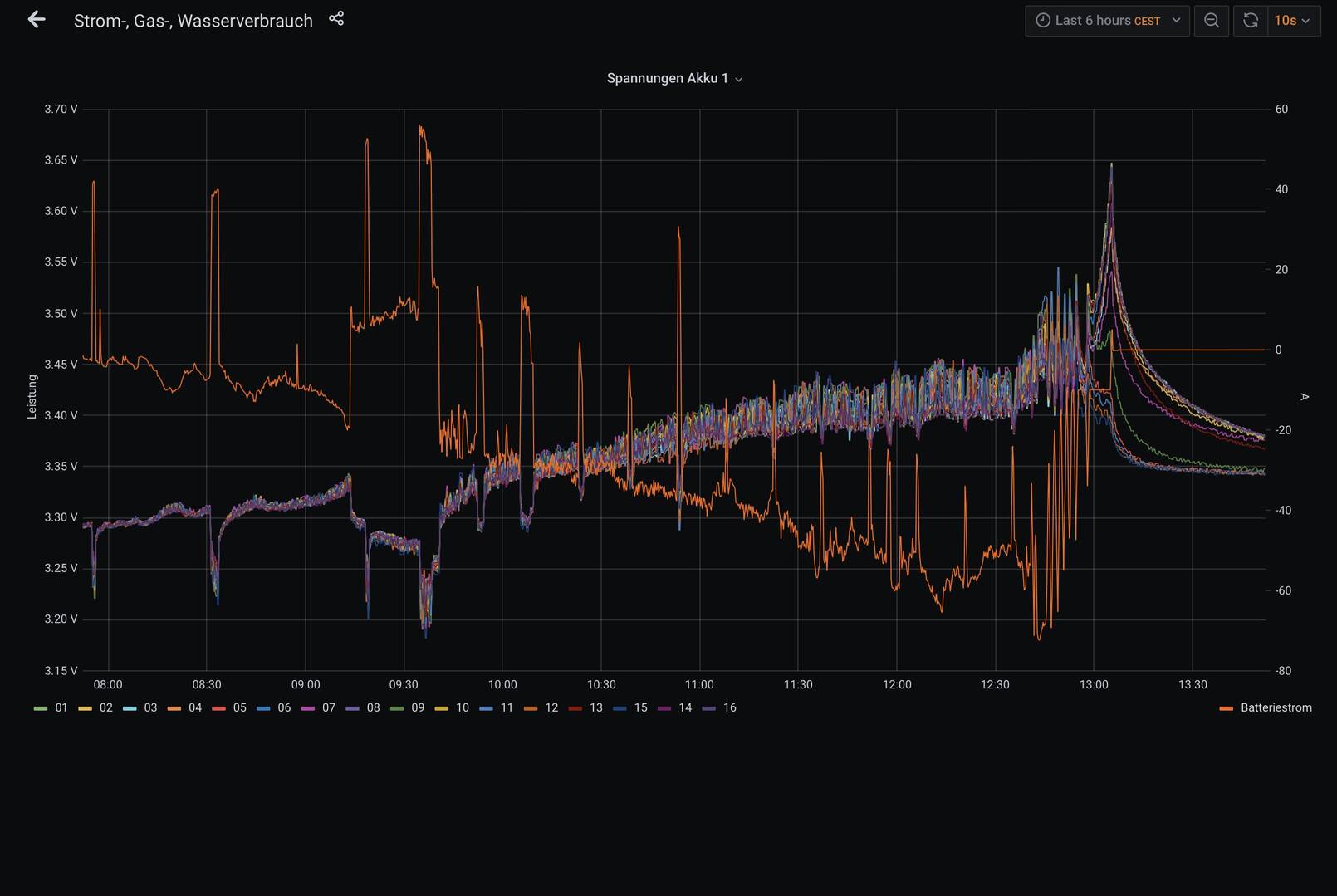

@helge Danke, hatte ich schon selber gesehen und auf 30s eingestellt. Heute die ersten Daten abgefragt, wie sich die einzelnen Zellen verhalten. Mein Balanceregler war schon bei 80% SoC aktiv.

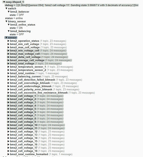

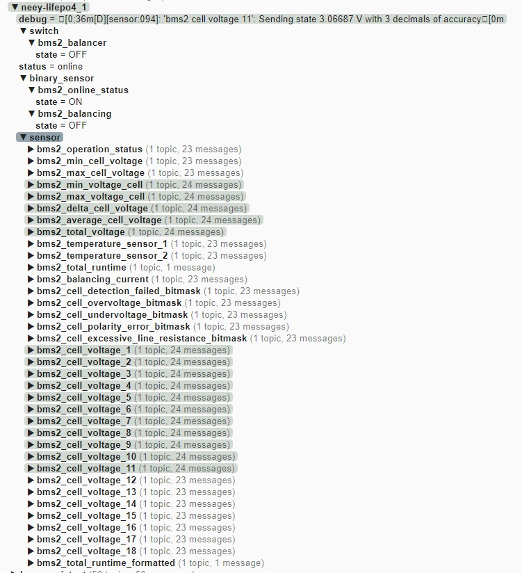

Im IoBroker habe ich zwei Topic bekommen: „Homeassistant“ und einen mit den Name, den ich vergeben habe. Den ersten habe ich dann gelöscht. Ich bin froh das es läuft {green}:inlove:

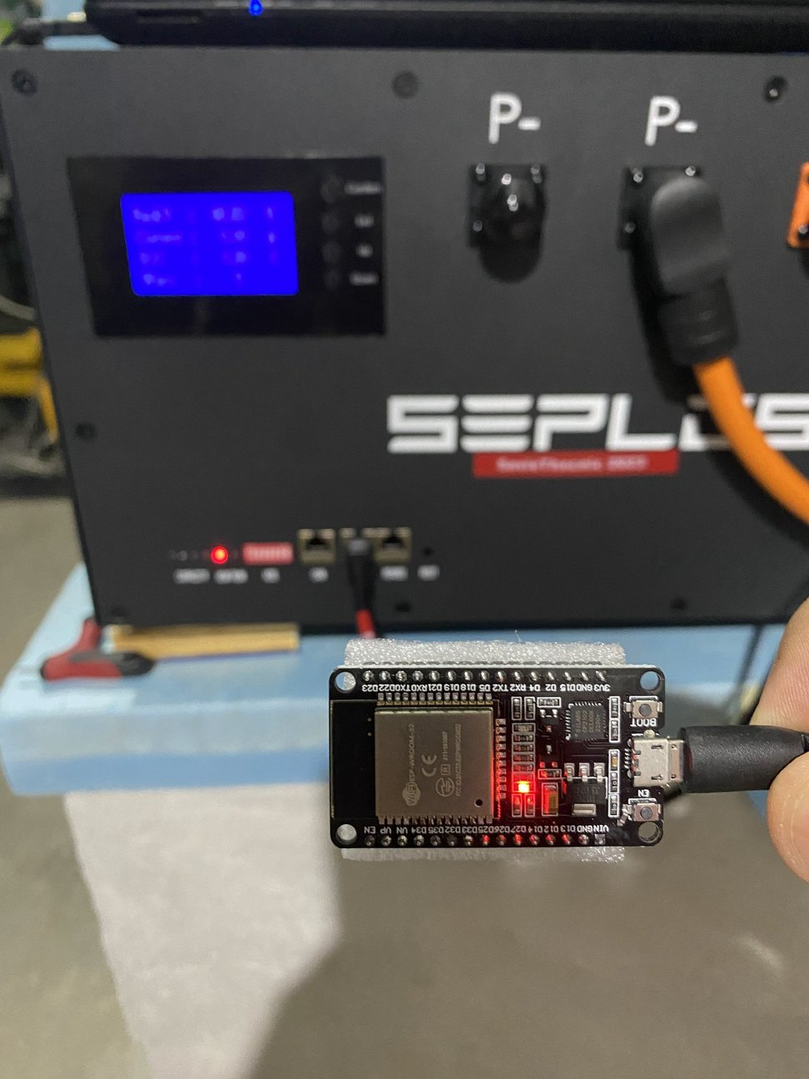

Ich habe eine RaspberryPi mit Homeassistens aufgesetzt und daran den ESP32 angeschlossen. Anschließend ESPHome auf den ESP32 installiert und ein Yamel-Skript von https://github.com/syssi/esphome-jk-bms benutzt.
Schwieriger war es die BT-MAC-Adresse heraus zu bekommen, da in der iOS-App diese nicht angezeigt wurde. Das habe ich dann mit meinem Win10-Rechner herausbekommen in dem ich mich damit verbunden habe.

@saviothecnic Das was Du da geschickt hast, ist ja nur die Hälfte, das kann nicht funktionieren.
das muss so aussehen wie im Beitrag von Nick:
Wenn Du Dir den Code anschaust, dann gibt es unter substitutions: ble_client: heltec_balancer_ble: binary_sensor: button: number: sensor: switch: text_sensor:
immer weder die gleichen Bereicht unter - platform:
Unter interval: gibt es auch noch einen then: wo für jeden Neey einen - button.press: retrieve_settings_button0
Den Code bekomme ich jedoch nur unter ESPHome 2023.5.4 zum laufen, sonst bricht irgendwann die BT-Verbindung ab
@elektrofix
Nach langem Testen konnte ich das Problem identifizieren. der "Code-Block" darf nicht zu groß werden. Irgendwas um die 140 Zeilen (Könnte aber auch an Anzahl Zeichen liegen). Anbei den gesamte Code, aufgeteilt in drei Abschnitten
